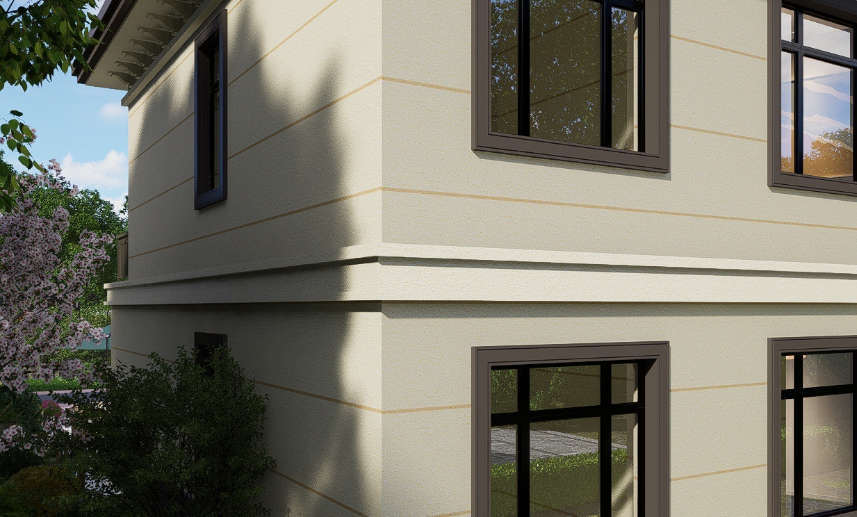

同一张纹理贴图。只在其中一张加了横向分割线。渲染出来了亮度不一样
互助小组
27401431
2024 年2 月 27 日 16:04
问题现象:同一张纹理贴图。只在其中一张加了横向分割线。渲染出来了亮度不一样. 如图.腰线和外墙。
1233×744 435 KB

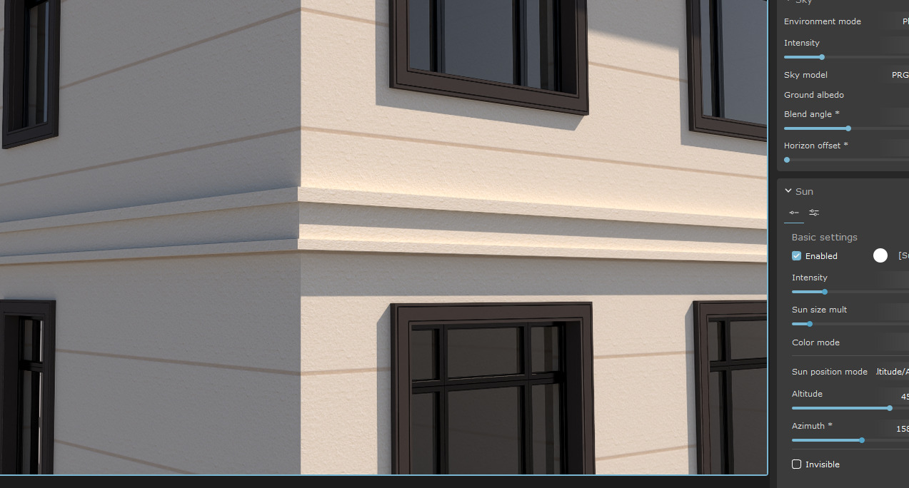

下面是chaos vantage同一场景渲染效果材质亮度还能保持一致.
1273×684 177 KB

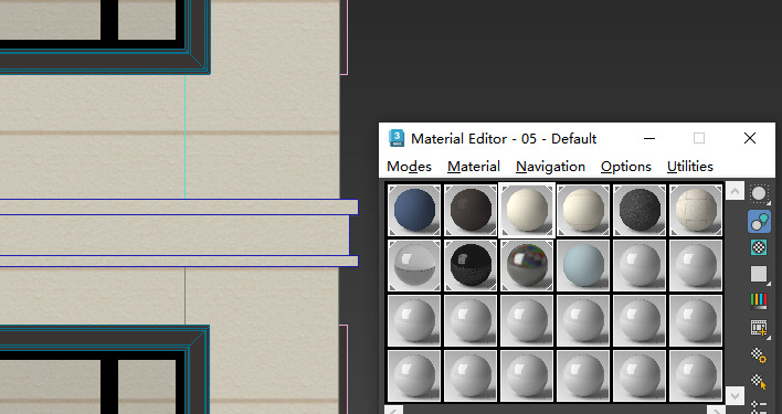

27401431
2024 年2 月 28 日 08:19
6
708×375 76 KB
不渲染直接max截屏效果
