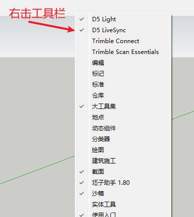

右击工具栏有这些吗,有没有勾选
没有这些内
工具栏里找不到,然后拓展程序里未签名

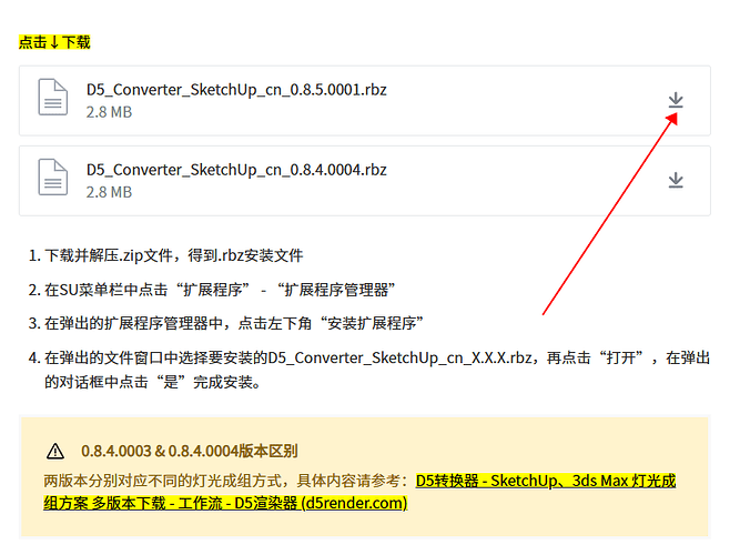

D5插件是哪里下载的呢?这里下载一下
工作流插件 | SketchUp-D5同步插件 | D5渲染器 | 帮助中心 (d5render.com)
下载这个之前下的要删掉吗
之前下的插件要先删除吗
不影响,插件都是覆盖安装的
不用,会覆盖安装
还是不行,重装了su也不行,插件也按你的办法弄,还是显示未签名
拓展管理器签名与否不会影响的,先在拓展管理器启用,之后在工具栏里勾选打开就行了
你这里有吗
我这里也没有显示
