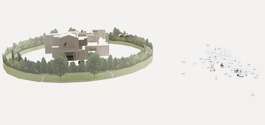

  • 复现问题的步骤:su报错之后 重新打开SU另存为新文件之后 同步D5 选择新的SU文件时 发现原先放置物品灯光等坐标出现移位

请问下 我SU模型坐标位置没有移动过的 为什么经常出现这种情况 已经遇到好几次了

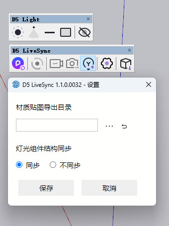

1.同步方式是点击SU上的联动按钮 2.好几次都是因为SU崩溃之后 重新打开 会提示保存新文件 3.错位之前 SU是有更改 但是模型位置没有移动过 只是在模型上修改调整
您好,首先和您核对一下插件的版本。每次闪退后必定出现错位吗?方便录一下您问题出现的过程吗?我们可以更快速的定位您的问题。因为理论上不管是另存为还是重新联动都不会出现错位的情况。有可能是之间步骤出现了什么问题。

当前使用插件版本是多少呢?是什么情况下出现的偏移情况?
如果您是直读/非实时插件同步的模型出现错位,可以参考以下方法解决:
为什么模型替换/更新后发生了错位? | D5渲染器 | 帮助中心 (d5render.com)
