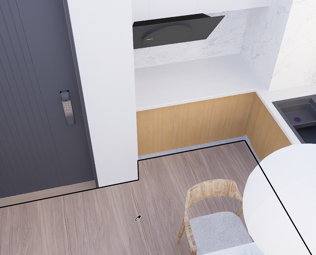

为什么su贴了图,d5根本选择不了
就是在su里面随便选择了一张地板贴图,准备到d5换pbr材质贴图,但是发现地面根本不能被选择,地面没有建组。同理,橱柜也是如此,也是无法被选择
有可能是您su模型问题,吸取不了材质。方便把su模型发到我们的邮箱,帮您检查一下吗?
邮箱地址是多少?
看一下私信哦

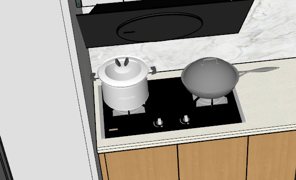

灶具组有问题,删掉就行了
我试试 哈,先谢谢了
:hugs: :hugs: :hugs:
解决了,哈哈哈哈哈。是怎么发现是灶具模型有问题的啊?我怕以后还遇到

问下 是因为模型什么原因导致 使用不了啊,我怕后期还遇到
您的炉灶估计是别的地方的素材,素材的制作过程中有可能经过多软件切换,多组嵌套的过程。经过这些操作后,难免素材会出现错误。 :smiling_face_with_tear: :smiling_face_with_tear:
反正我发现,不通过su,直接导入到d5,反而什么事情没有。。。
