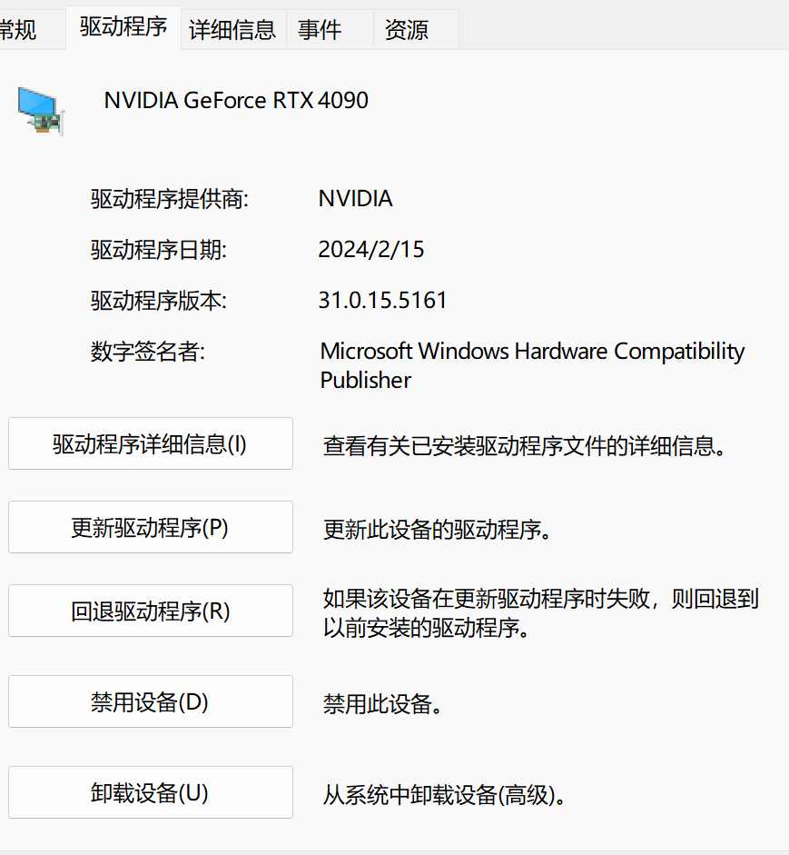

截图看一下您的驱动版本
从新安装了最新的驱动还是会黑屏。

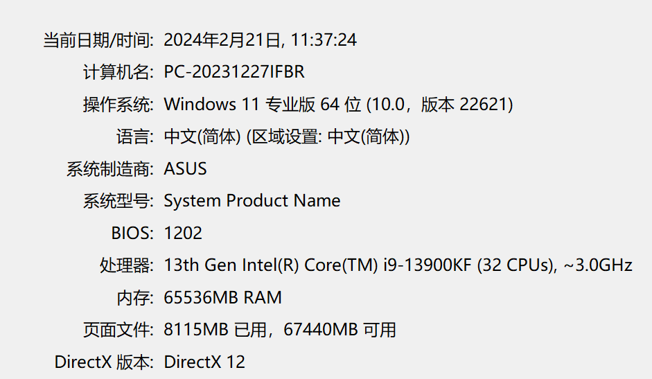

版本 Windows 11 专业版
版本 22H2
安装日期 ‎2023/‎12/‎27
操作系统版本 22621.607
体验 Windows Feature Experience Pack 1000.22634.1000.0

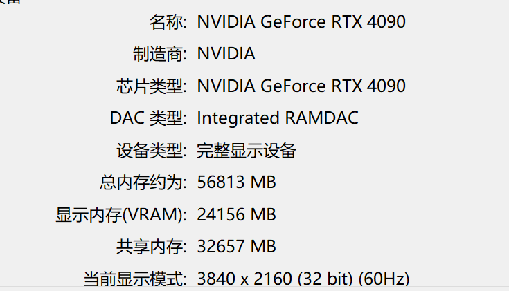

系统驱动先看一下是否满足运行要求,检测截图都能看到的,之后适配的电源上面的帖子可以自己计算一下,要是其他软件运行也有点不对劲,那可能要去看看硬件了。
