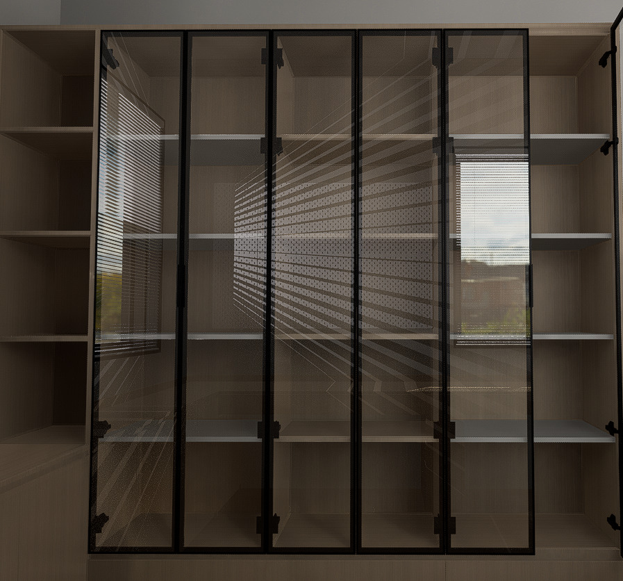

反射出条形 无论是换角度 关闭太阳 换hdri 环境 都不关事 就是出现条形反光 玻璃材质拉高光拉到0就没有了 不知道什么问题 空间也没有这个物体反射
检查一下您的模型离世界坐标原点是否过远?
SU模型是世界坐标附近建模的

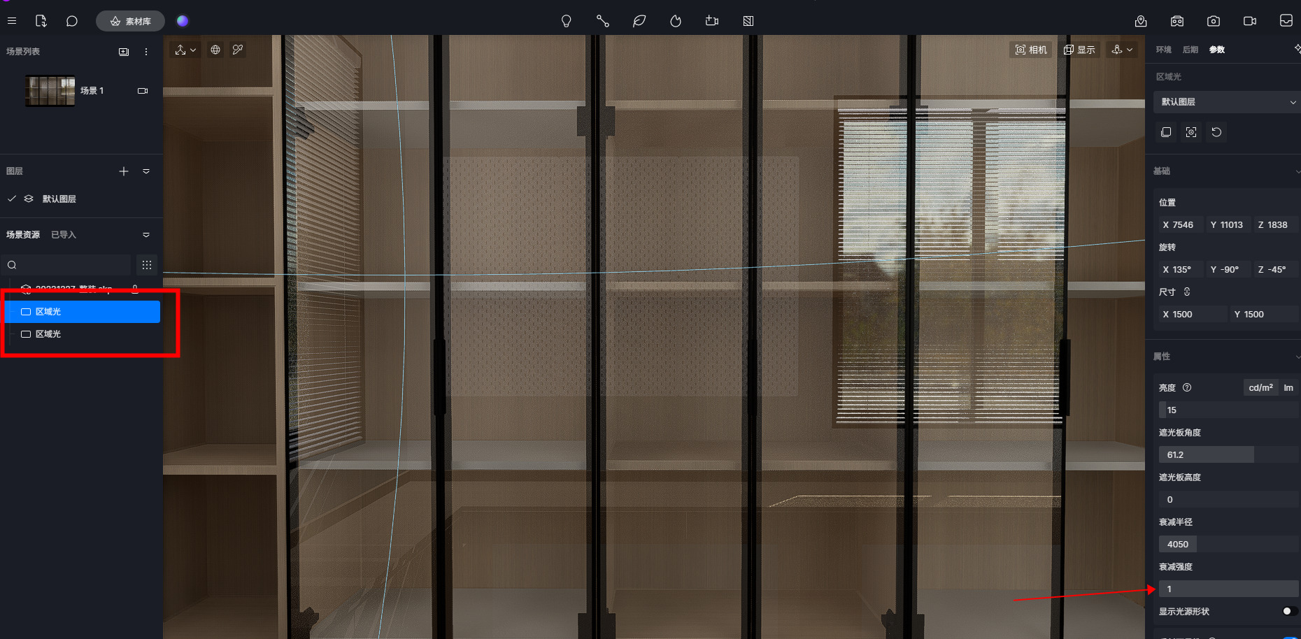

您好,经过检查,这个光线是由于您两片面光产生的条纹。调整一下面光的衰减强度可以解决预览时的条纹问题。
收到 感谢帮助
