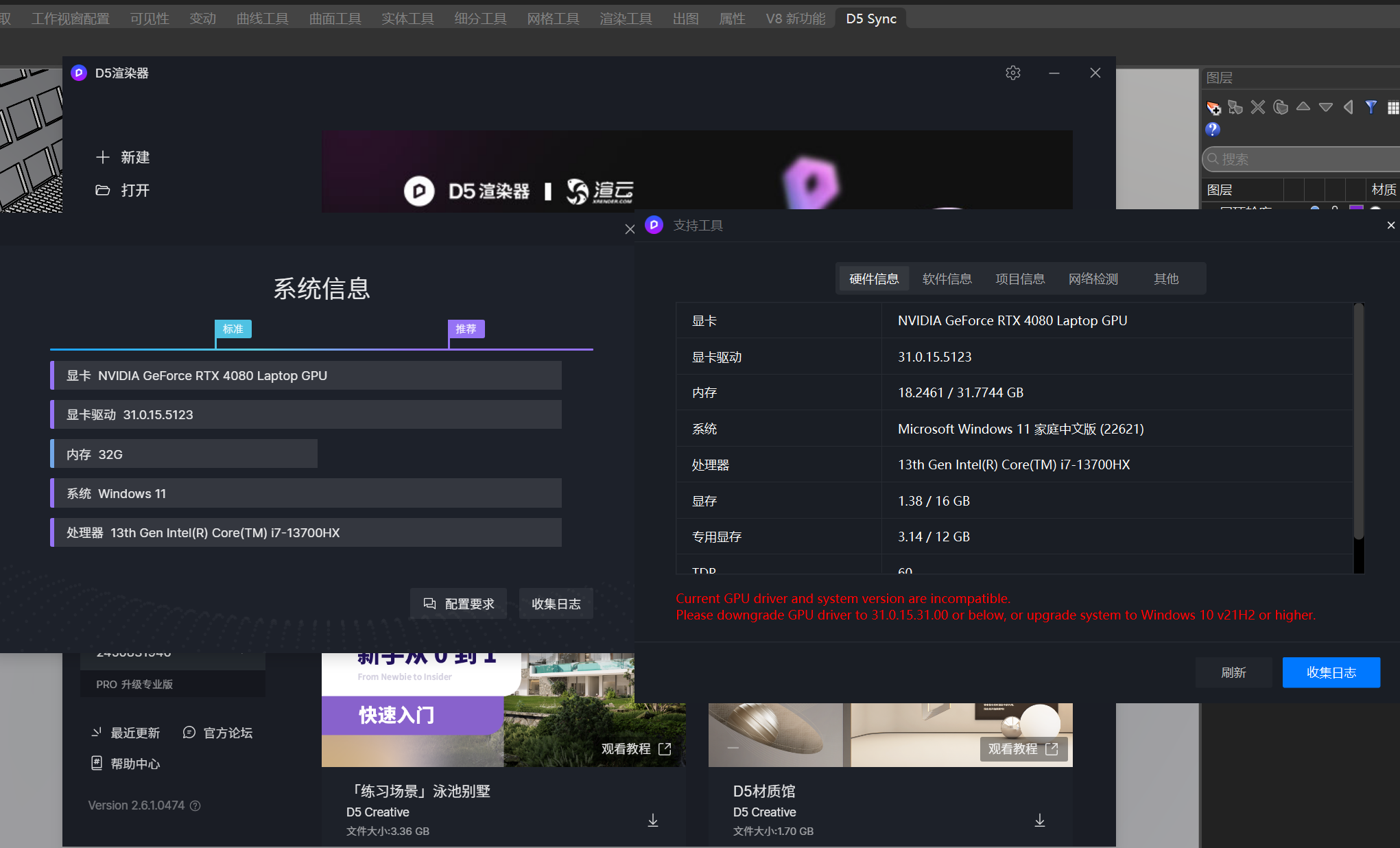

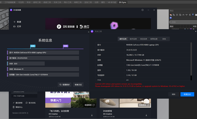

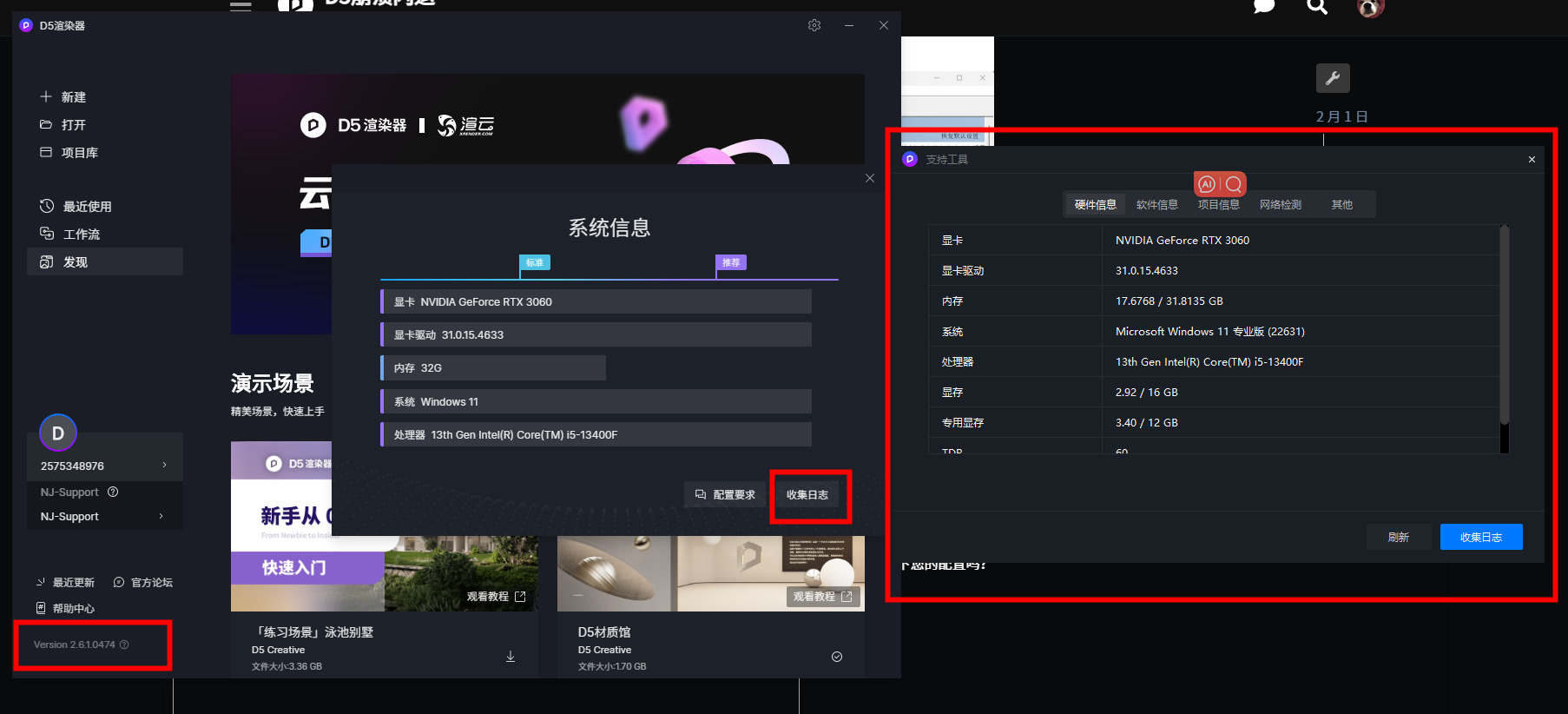

方便截图看一下您的配置吗?
好的
这个意思是我要更下windows系统吗

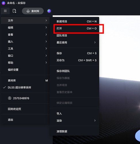

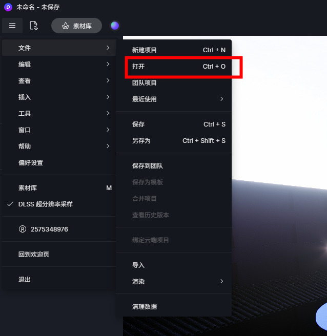

您好,经过测试,您的场景800m左右,场景较大联动的时间需要的比较久。但是场景都是可以联动成功的。您其他点的场景看看能不能正常联动?或者试一下直接导入模型,看看能不能导进去。
直接打开可以!就是联动不了
