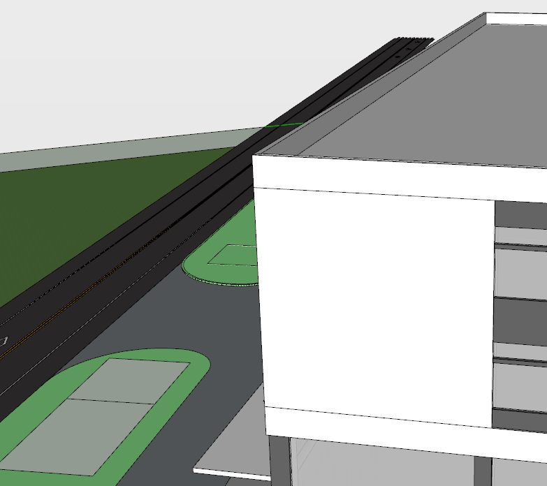

看图片那个部位 我是需要一个1200X2400的铝板贴在上面,立面是一块一块的,但是素材库的就是一个纯铝板材质,我如果用了那就是图片上面的部位就是一整块大铝板,而不是我想要的那种一块一块有纹理的铝板

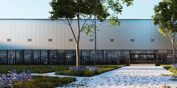

这个是我想要的效果,虽然这个图片铝杆的光泽感并不明显,但是是有纹理一块一块的

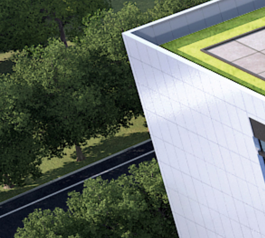

这是我画的一个:
使用了下面这个帖图。这个贴图是自己在PS中画的。图中纵向的分割在模型中是整个面,靠贴图的法线做出来的。法线贴图没有画,是D5自动会根据Color贴图生成的。这个是早期版本的D5渲染的(看地形草可以看出)。在模型上贴的时候仔细调整一下位置,对上立面上的百页和窗框位置就可以。立面上的百页是建的模型
