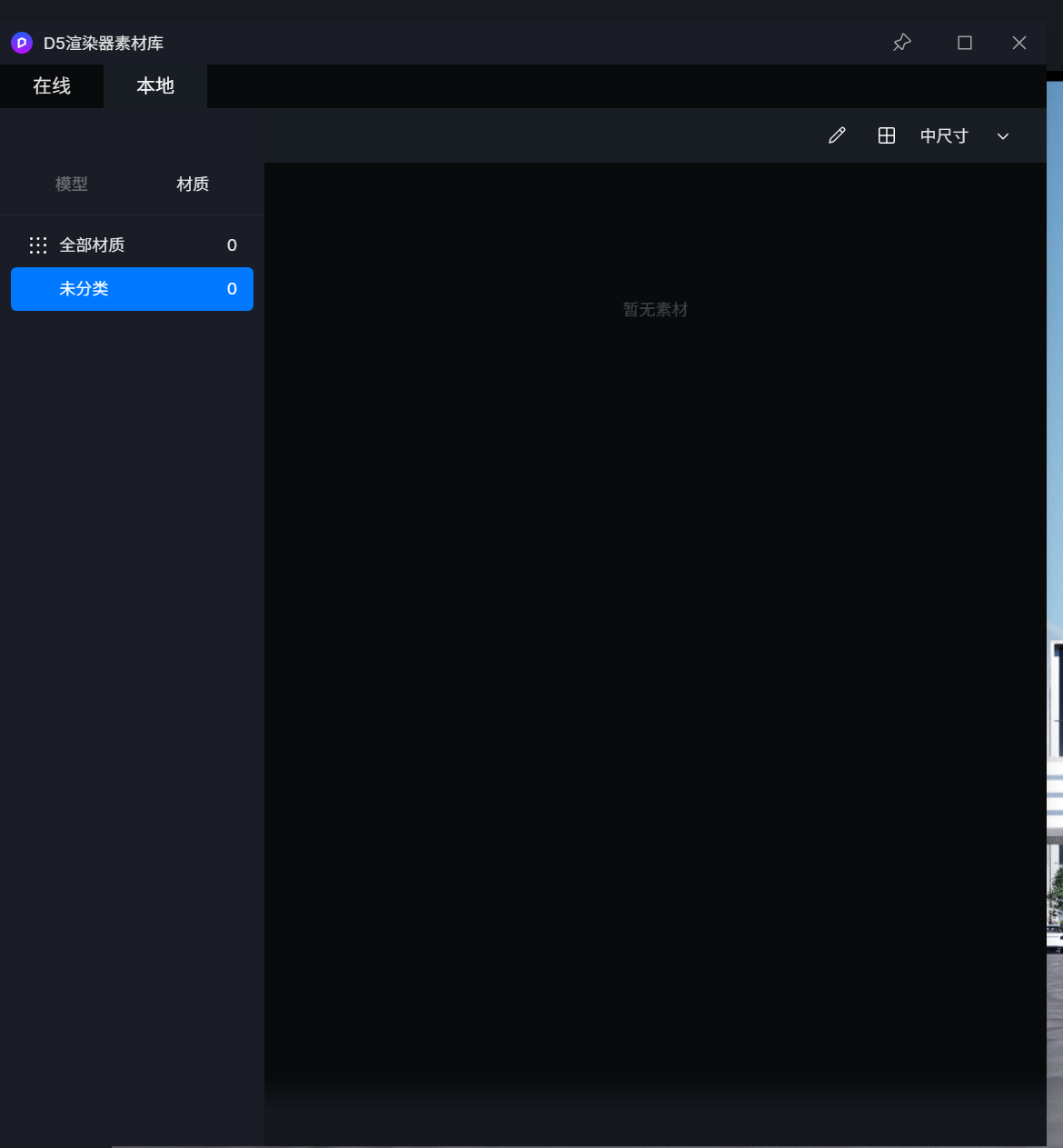

更新2.5后本地素材库经常显示为空白
更新2.5后本地素材库经常显示为空白
是本地素材,不是在线素材~
素材保存在哪个文件夹?

修改一下路径试试看
您好,您看一下工作空间的路径,是否为您之前的文件夹。对本地素材备份后重新指一下工作路径试试。
修改路径后可以了,但是能不能麻烦工作人员解决一下这个问题,因为出现的次数太多了,如果每次都要改路径很浪费时间 :sob:
感谢反馈,已联系该用户
