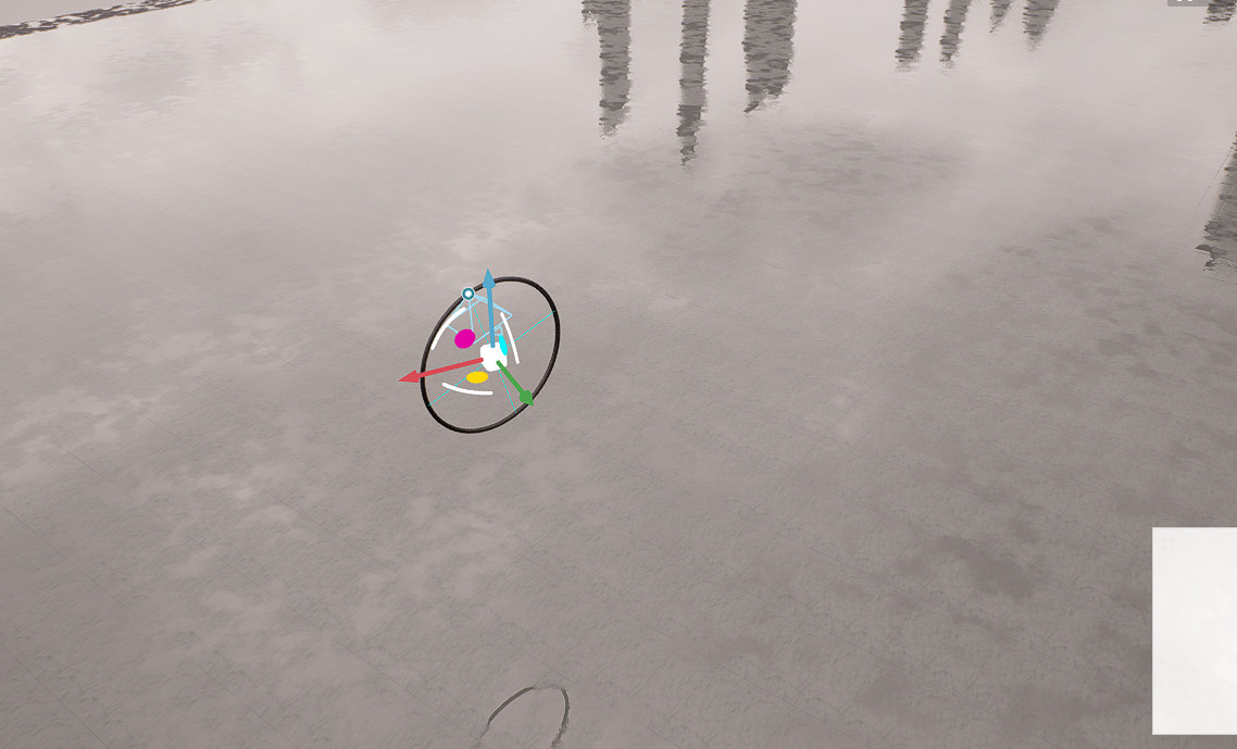

请问D5能否竖直平面环绕运镜?
现在只能水平面环绕运镜
试一下把相机转一下看看能不能满足您的要求,目前模板的话只有水平的
但是镜头可以旋转90度吗,现在看到的物体是旋转了90度的
模板暂时只能做到这种程度。再给您提供两个方案1.通过手动打镜头,调整路径来实现环绕。2.在max里面打镜头,吧相机路径导入d5
我研究一下手动

我试了一下绘制竖直平面的环形还是比较困难,是不是下载3dmax绘制一个摄像机路径比较快捷?
