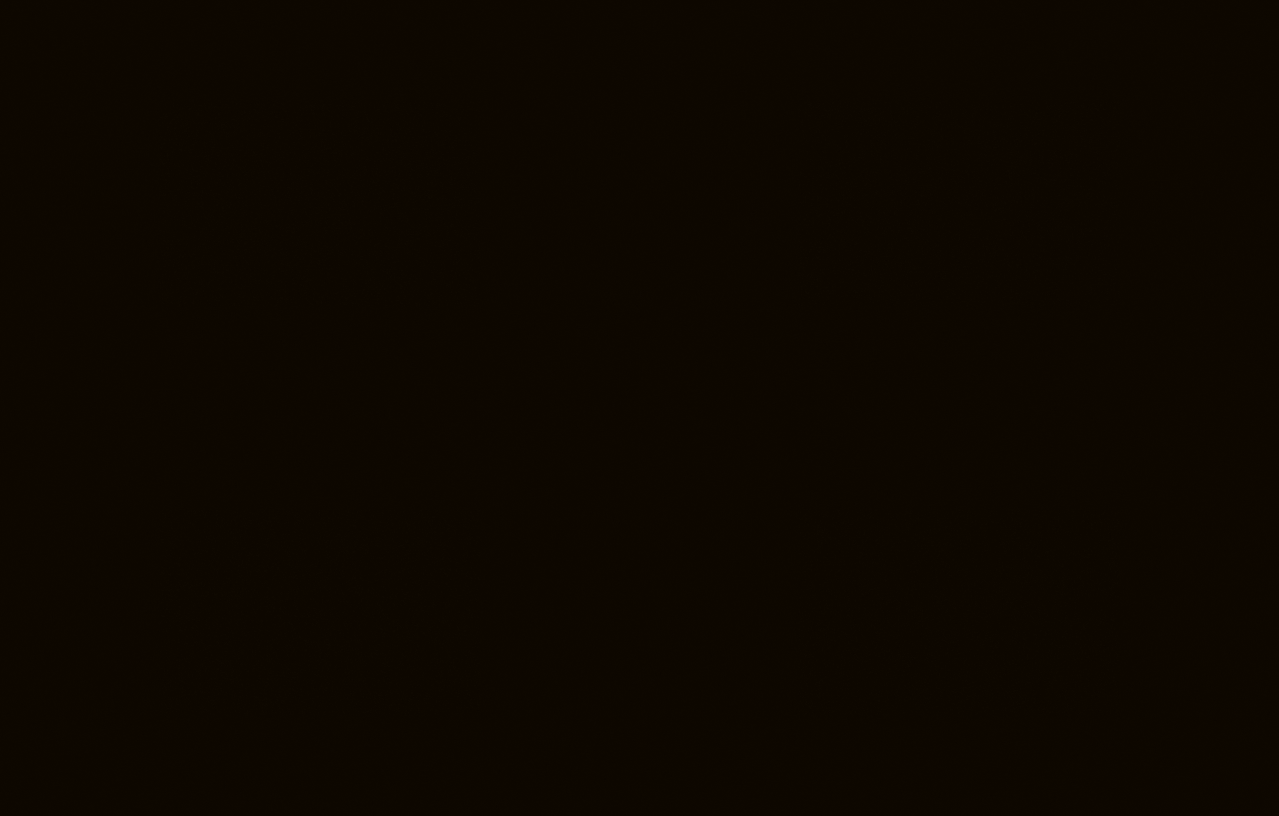

出渲染图一片漆黑
显卡是7900xt
d5版本是最新版。
渲染视频也一切正常。
是a卡吗?驱动的版本是多少?
驱动是23.12.1

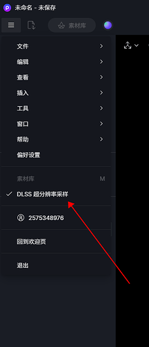

1 .在d5里面关掉超分设置。2.关掉sr设置。3.把驱动降低一个版本。

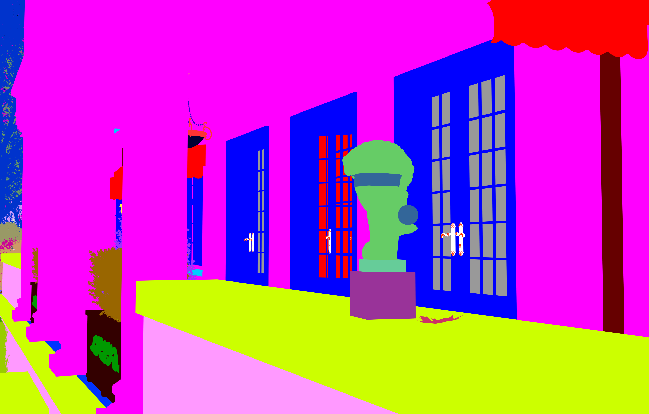

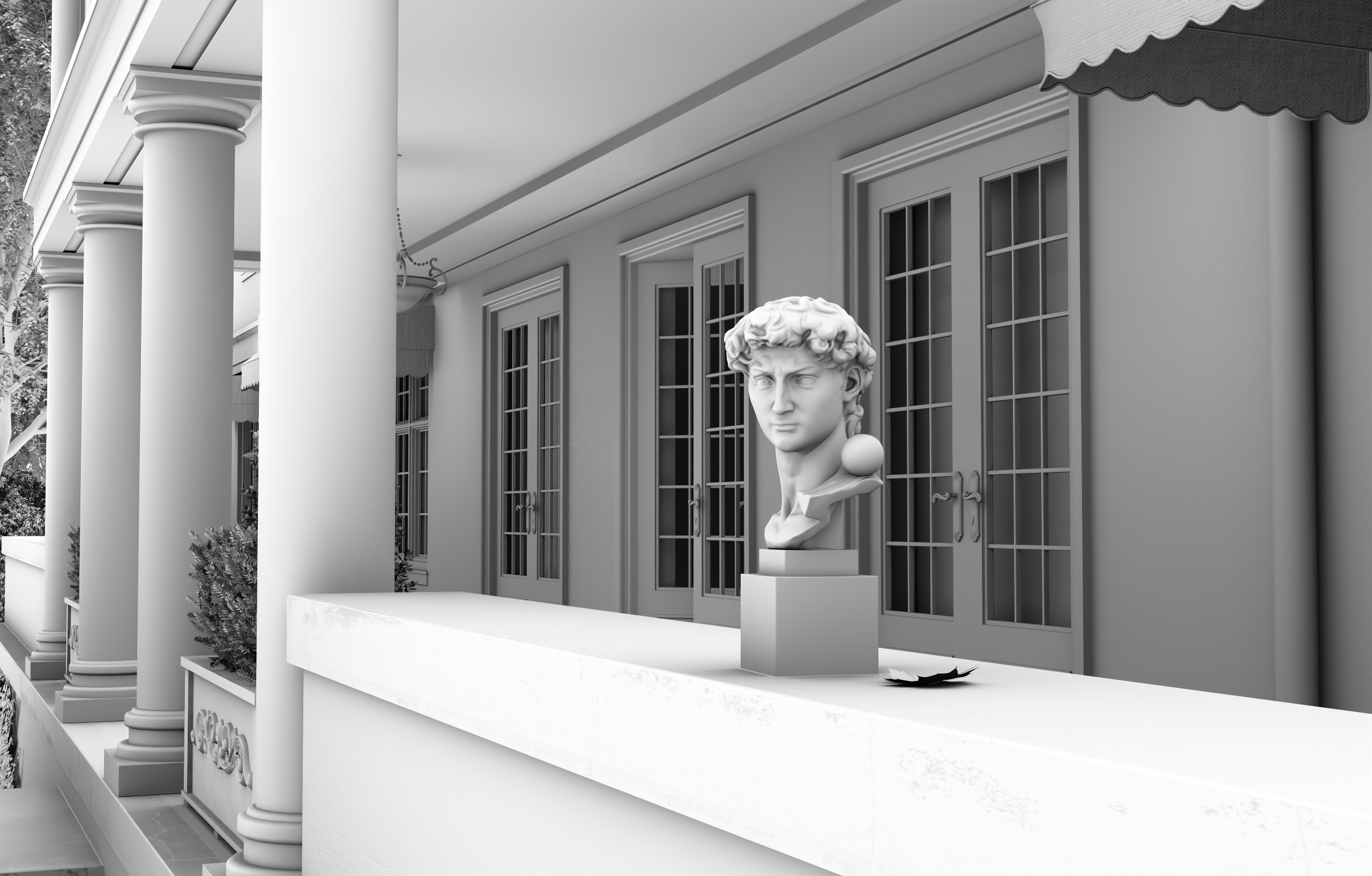

我们是一样的情况呢 我也是A卡 我是7800XT 7800x3d的配置 渲染视频也是OK的 就是图片成图是黑的 通道都是有的
