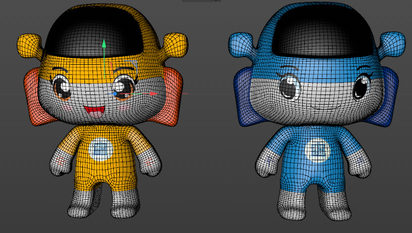

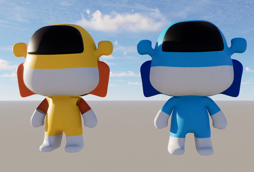

就是png图拉进c4d做成材质,联动之后d5材质都没了
两个人物模型左边一个身体肩膀还破面了

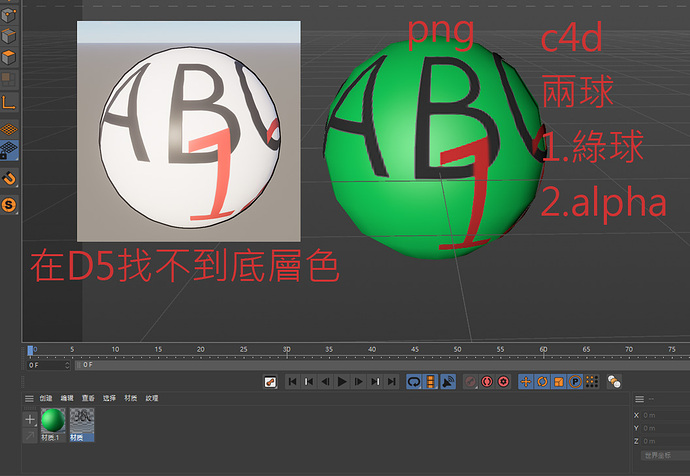

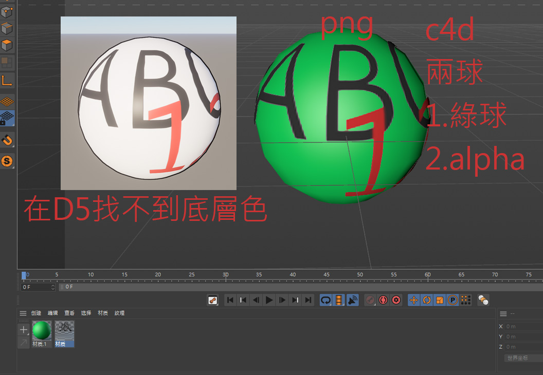

png有支援透明層,但導出至D5 ,無法指定上層或下層~下面我作2張貼試下.
貼圖1

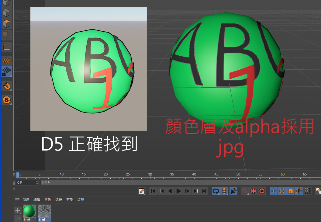

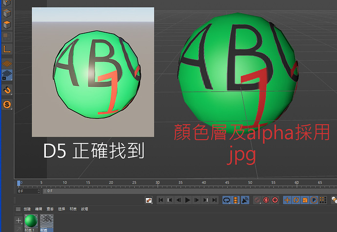

貼圖1~ok !
