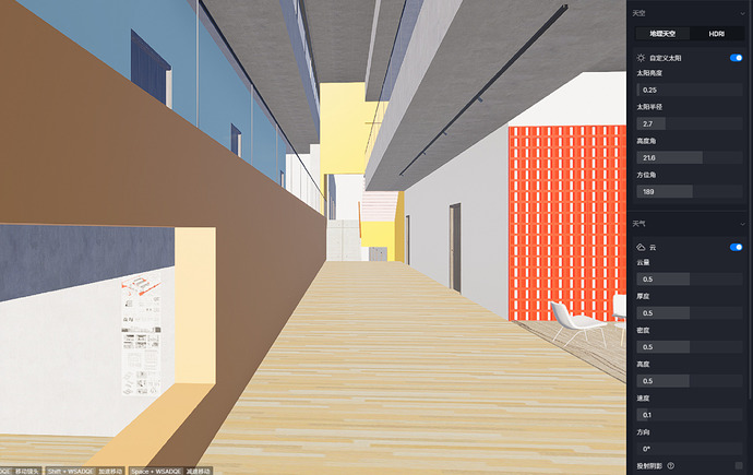

不知道怎么回事突然自然光就打不下来,无论怎么调角度

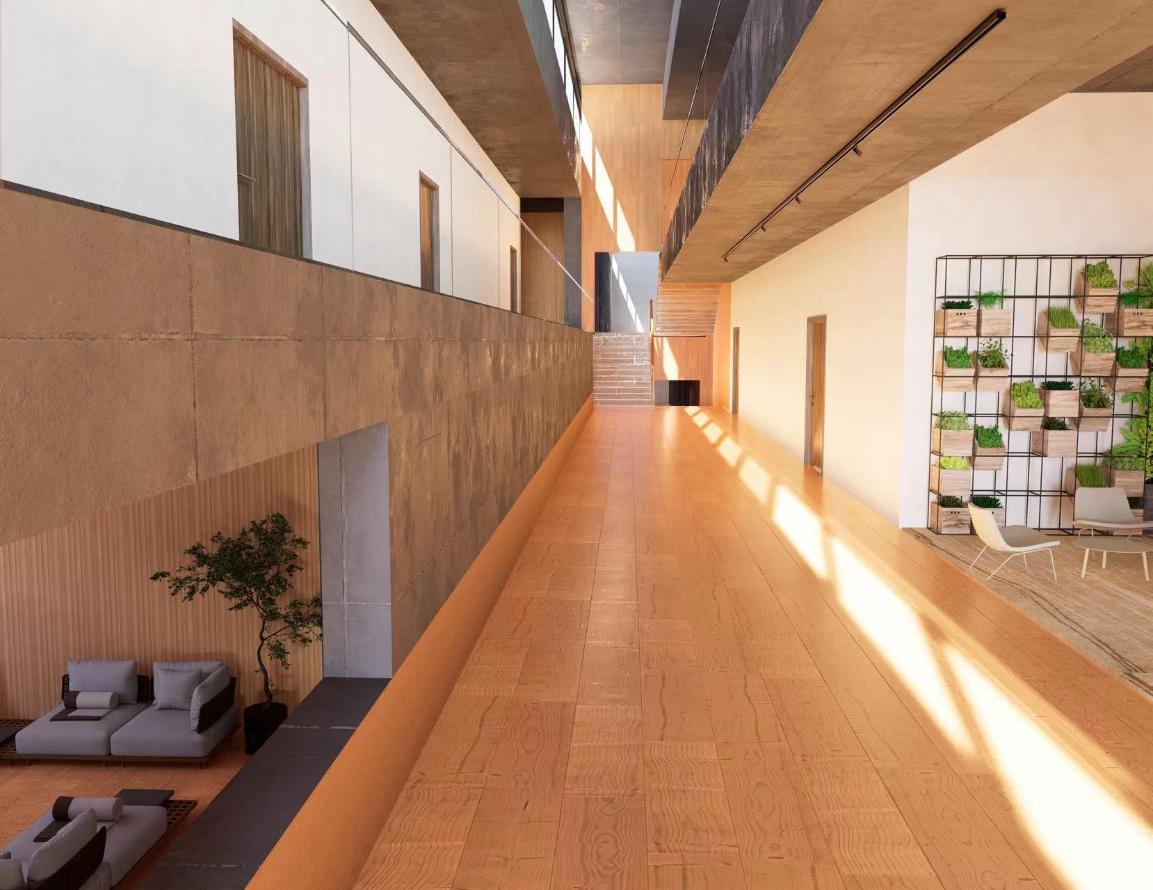

本来自然光是这样的

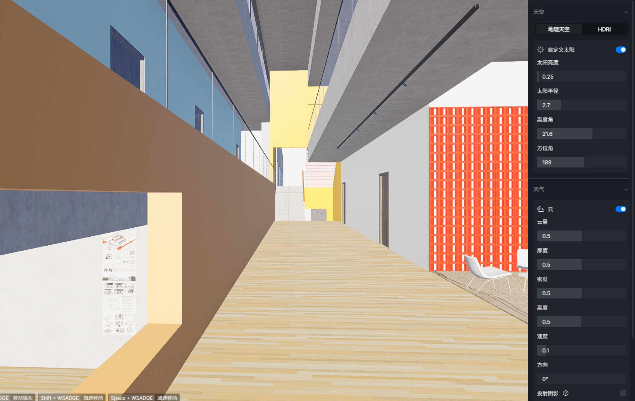

现在是这样的,重开也不行

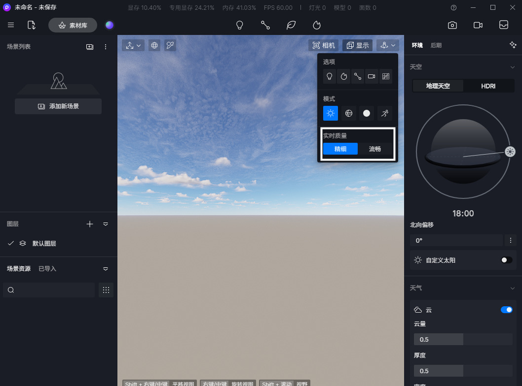

当前是开了流畅模式吗?切换精细模式依旧是当前效果吗

天呐成功了!十分感谢!

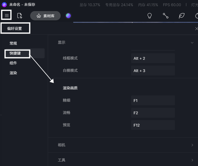

收到 猜测可能是不小心切换了或者用了快捷键
