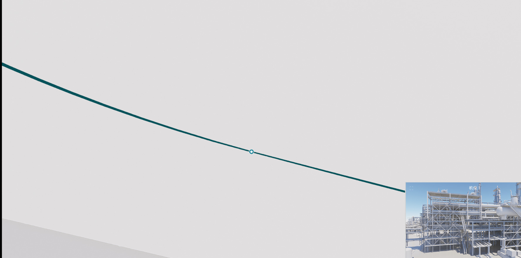

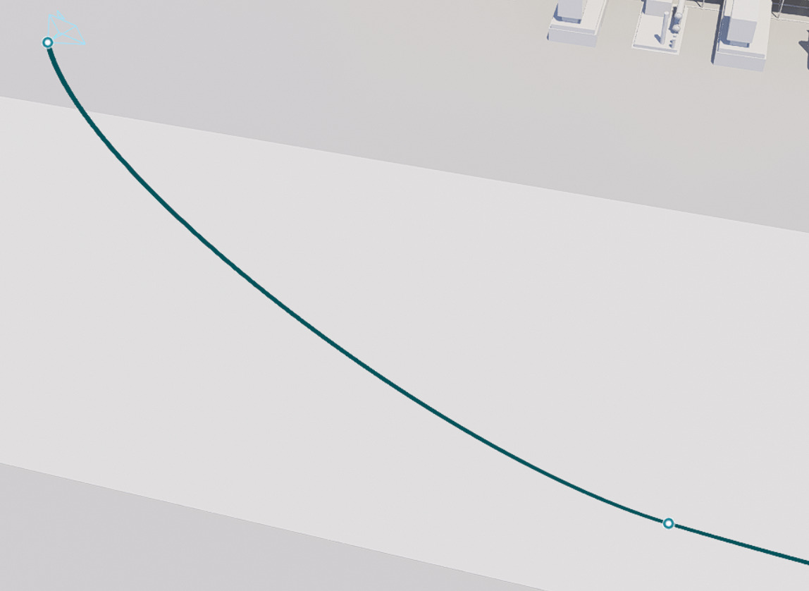

可以截图看一下相机路径吗

今天已经是2024年9月13日了,我也遇到了这个问题,通过查看相机运动的路径发现是相机走到关键帧节点的时候会跳动一下,调试了好多遍发现和路径编辑工具里边的关键帧两个控制点(类似于PS钢笔工具的两个控制线的端点)有关,两个挨着的关键帧节点的编辑控制点不要有交叉,这样镜头的跳动抖动就会小一点甚至忽略不计,不知道和这个有没有关系。
