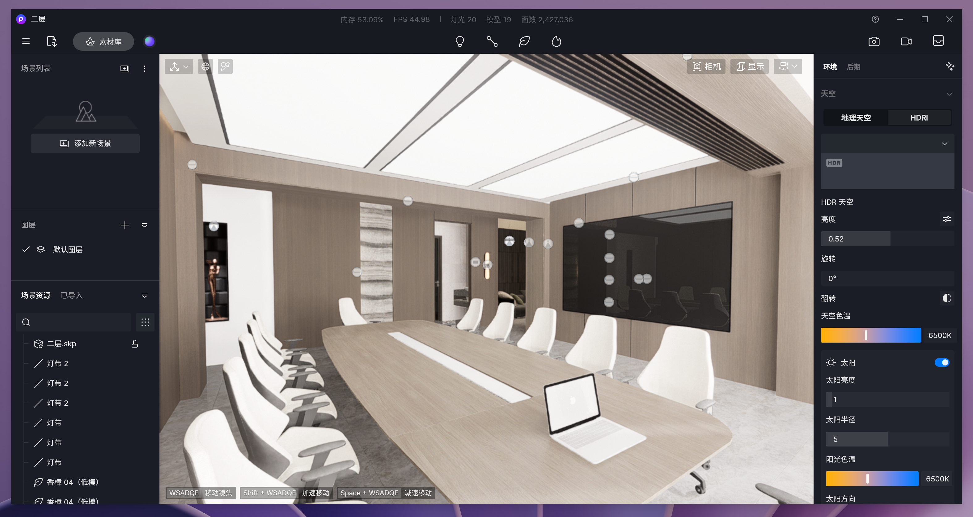

2.6实时预览画质差
CPU:10400,显卡6800xt

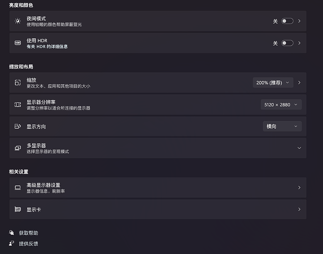

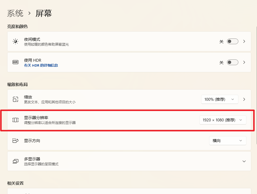

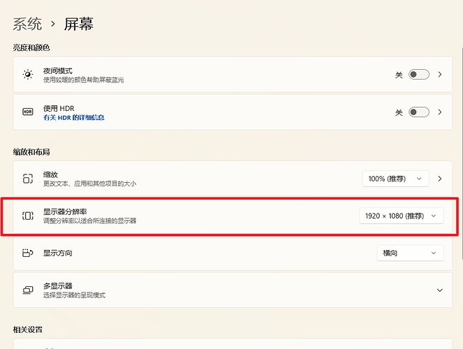

您好,您的屏幕分辨率设置的是多少呢

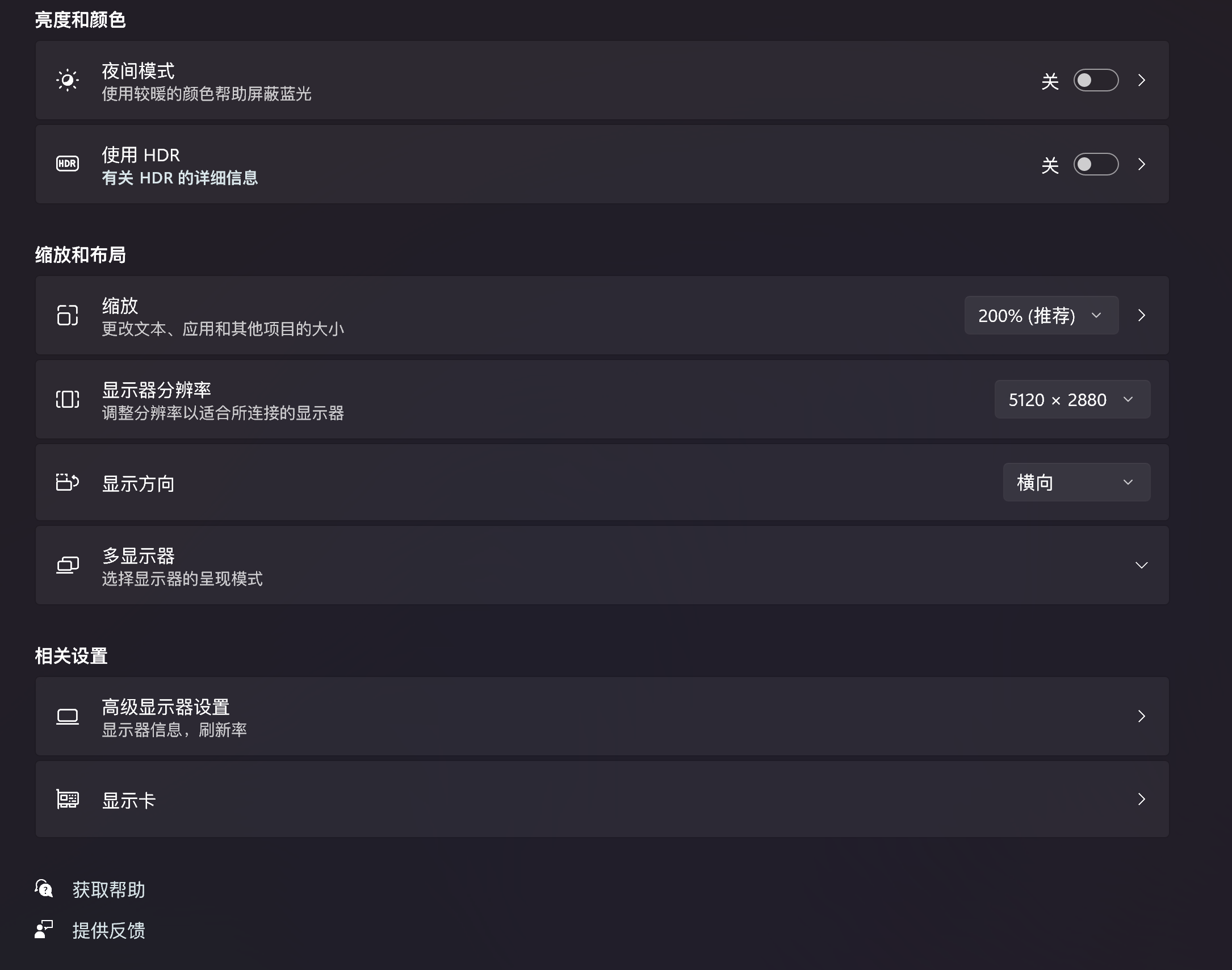

显示器分辨率3840*2160,设置了超分辨率,开启了200%缩放

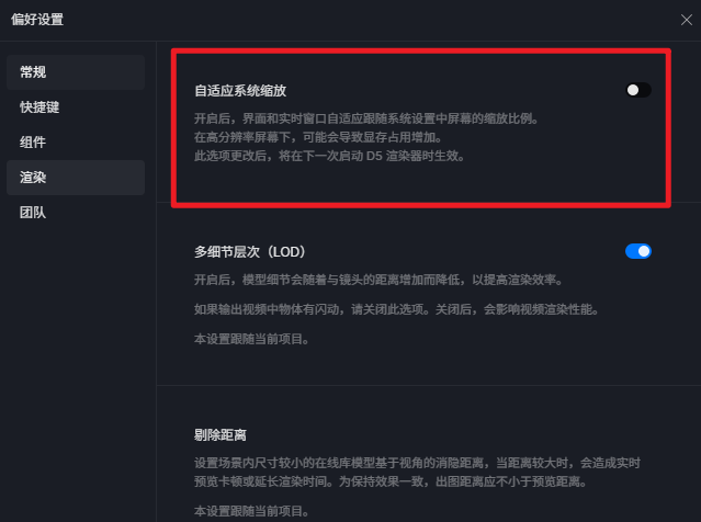

有开启自适应系统缩放吗
都开启了
您同一个屏幕设备下2.5可以正常显示吗,还是只有2.6模糊。输出渲染图片在此设备上显示会模糊吗?您的自适应系统缩放开启后有进行重启D5吗?
2.5版本正常显示,只有2.6模糊。
渲染出图分辨率正常。
开启自适应系统缩放后有重启过。

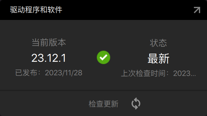

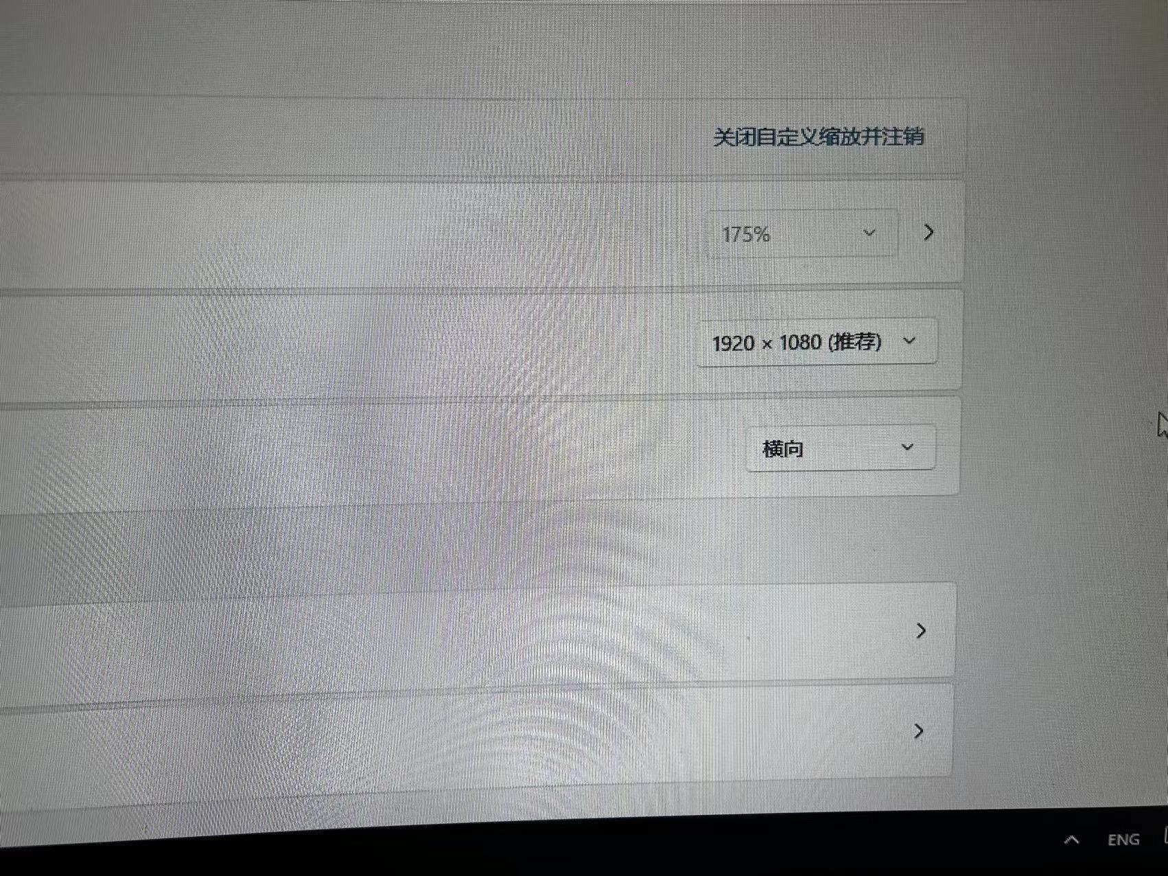

两台电脑显卡3060 12g,有一台实时预览时明细模糊。不知道什么情况,显卡驱动每个版本都试过了,还是模糊,不知道是不是系统版本的原因一个win10 一个win11

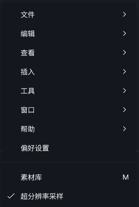

可以看一下这样是否有效
开启以后卡顿
3060
卡顿的话可以看一下这个链接 为什么预览时进行操作会卡顿? | D5渲染器 | 帮助中心 (d5render.com)
找到原因,跟显示器刷新率有关,一个个144hz 一个160hz 还有就是分辨率
