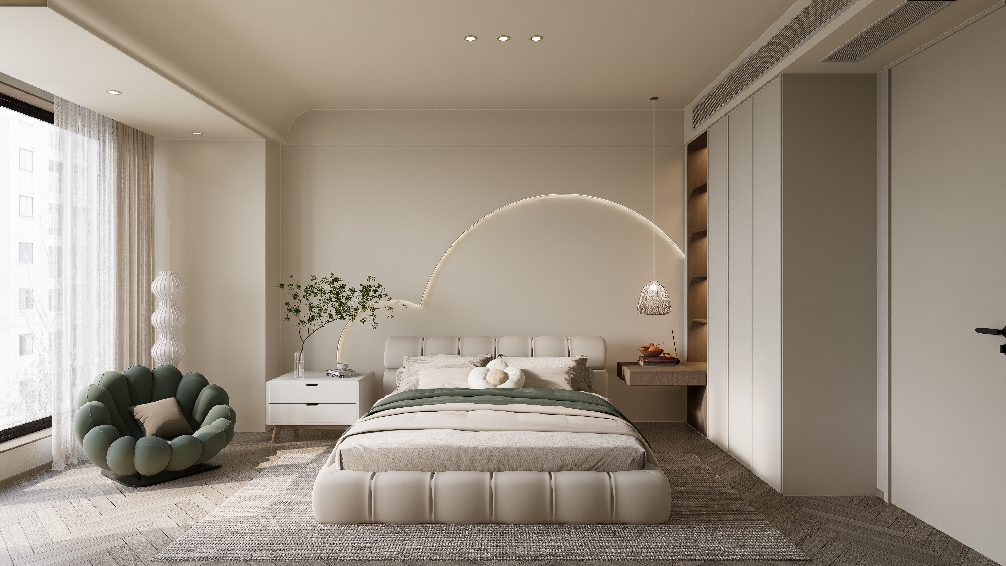

有大佬知道什么原因吗 求解

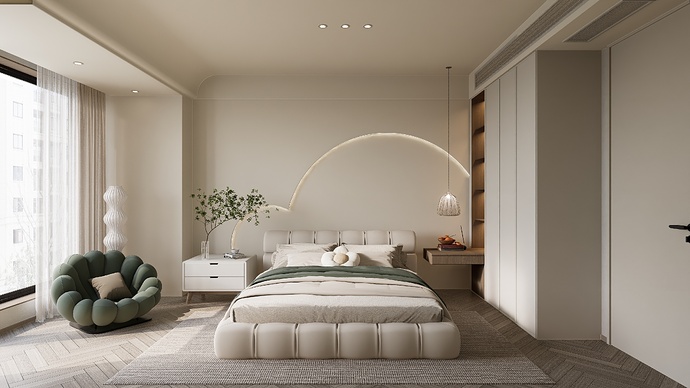

预览画面没有出现 渲染之后才出现的

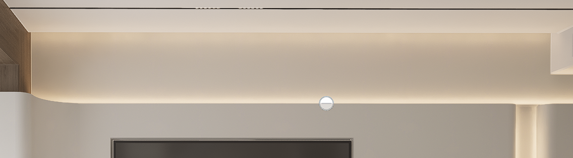

halo,您的预览图中有灯带,请问是使用的自发光材质还是灯带呢
上面吊顶里面是自发光材质 下面电视墙的是灯带
方便把其中一个关掉渲染看一下是灯带还是自发光的问题吗

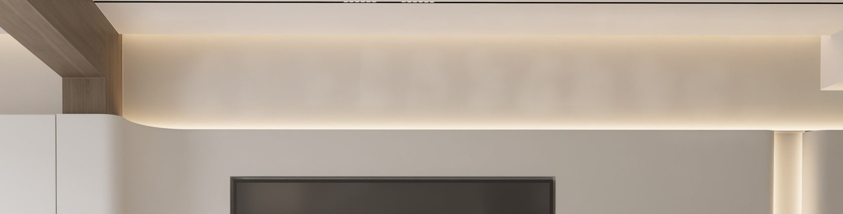

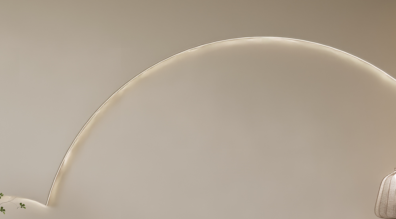

应该就是自发光的问题 我自发光渲染出来是这样的
2.5的时候 8K的图自发光没有问题 但是4K 6K的图也会这样 现在更新到2.6了 8K的单片也会有这种问题了
d5的异形自发光一直有问题,渲染出来墙面上光斑不均匀
自发光材质是可以正常使用的哈

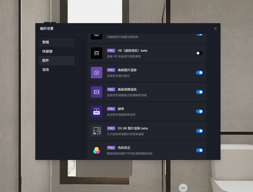

您渲染时有开启sr吗,自发光与墙面有重面吗
sr是什么 没太懂 重面是没有的 我不止曲面的自发光有这个问题 直线也是
一直都没有找到解决的方式 因为2.5我渲染8K就不会出现 就能避免 2.6就不行了 8K也是这种问题

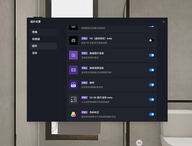

这是我的偏好设置

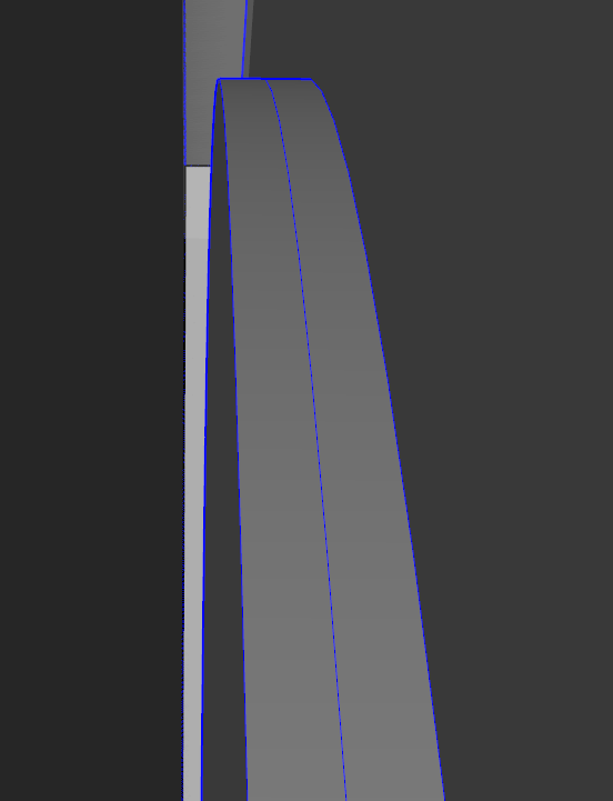

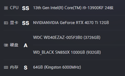

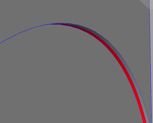

这是这块弧形的模型 以及电脑配置

关闭D5 SR 图片渲染组件再渲染看一下能否正常显示哈

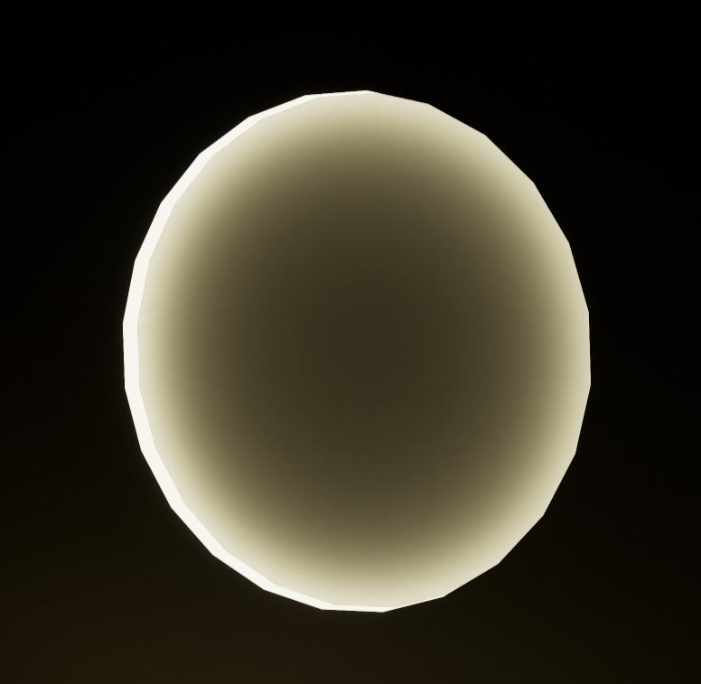

这是我关闭SR渲染的

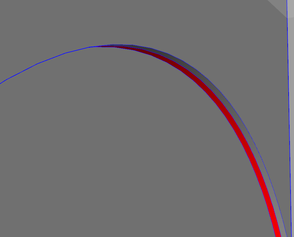

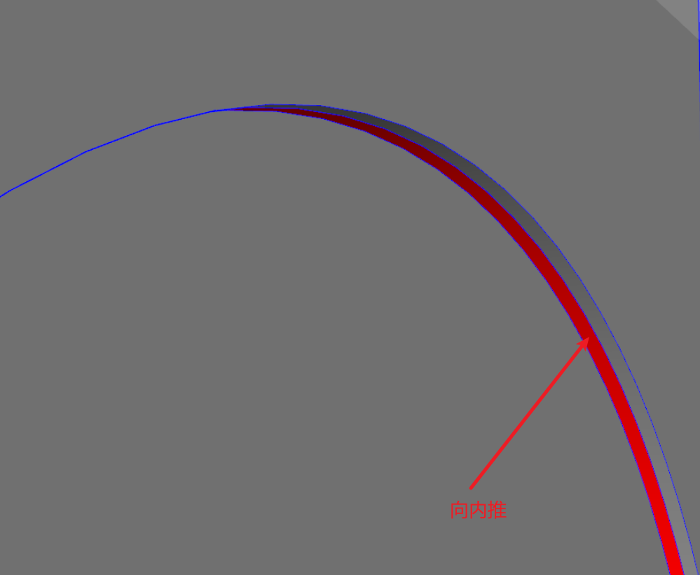

您的墙面和自发光共面了哈,需要在建模软件中将两个面分开,您尝试一下将自发光材质所在的模型内推或与墙面分离,如果还是有问题的话需要您将场景打包发来我们排查一下呢
