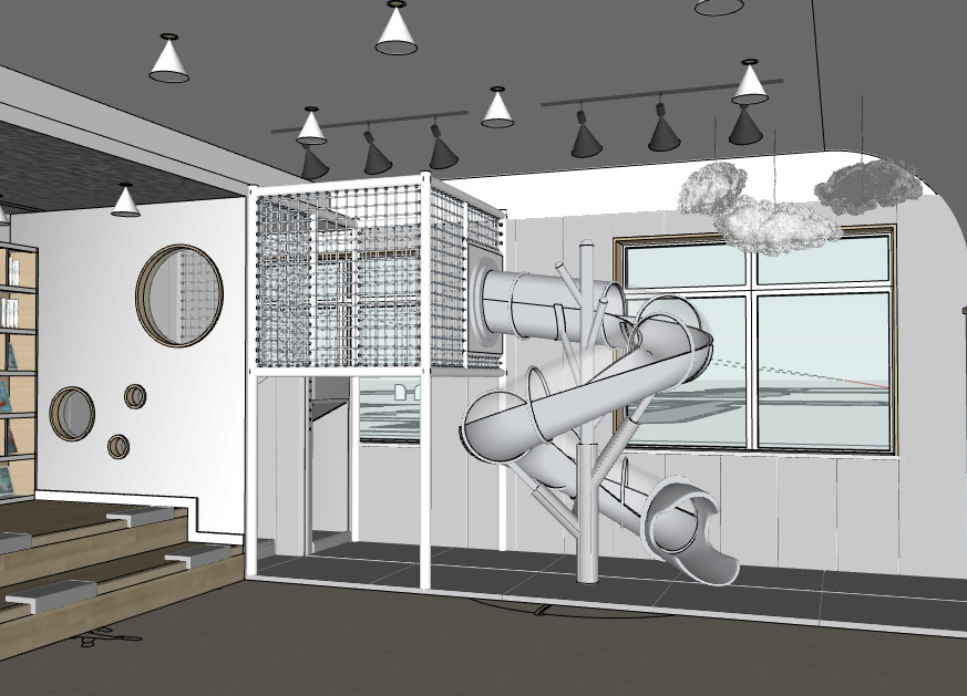

问题现象:2.5版本里调整好的材质颜色,更新2.6后同步su,材质调好的颜色丢失,变成了su里的颜色

halo,在D5里调整材质后,有对su文件进行改动过吗
没有调整过,2.5时候没问题,刚刚更新2.6,出现了材质丢失,
但是不同步su,单独打开D5文件就没问题
方便截图看一下对比吗,是指联动2.5是正常的,但是联动2.6就会回退到su中的材质是吗,插件版本方便看一下吗
此为插件版本
您2.6开的是精细还是流畅模式呢
现在是联动2.6丢材质,但是直读又没有问题是吗
是的,直读没问题,联动后材质丢失,灯光参数全变
您模型组件嵌套多吗,您把组件炸开看看能不能正常显示
还是不行,只要是su材质,在d5里替换成材质库或者调整过贴图颜色的,全都丢失了

请问能不能降级安装呢,如果可以,会不会能解决这个问题呢
D5渲染器 2.5 版本下载 - 互助小组 - D5渲染器 (d5render.com)
您可以尝试一下2.5联动会不会丢材质哈
还是会丢失
尝试了几次2.5.2,现在可以了,但这不是解决方法,希望2.6快解决bug。更新版本后灯光材质的继承问题,很耽误时间
好嘛,在同步又没了
您的su版本是多少呢,方便录屏看一下无法同步的具体情况吗
