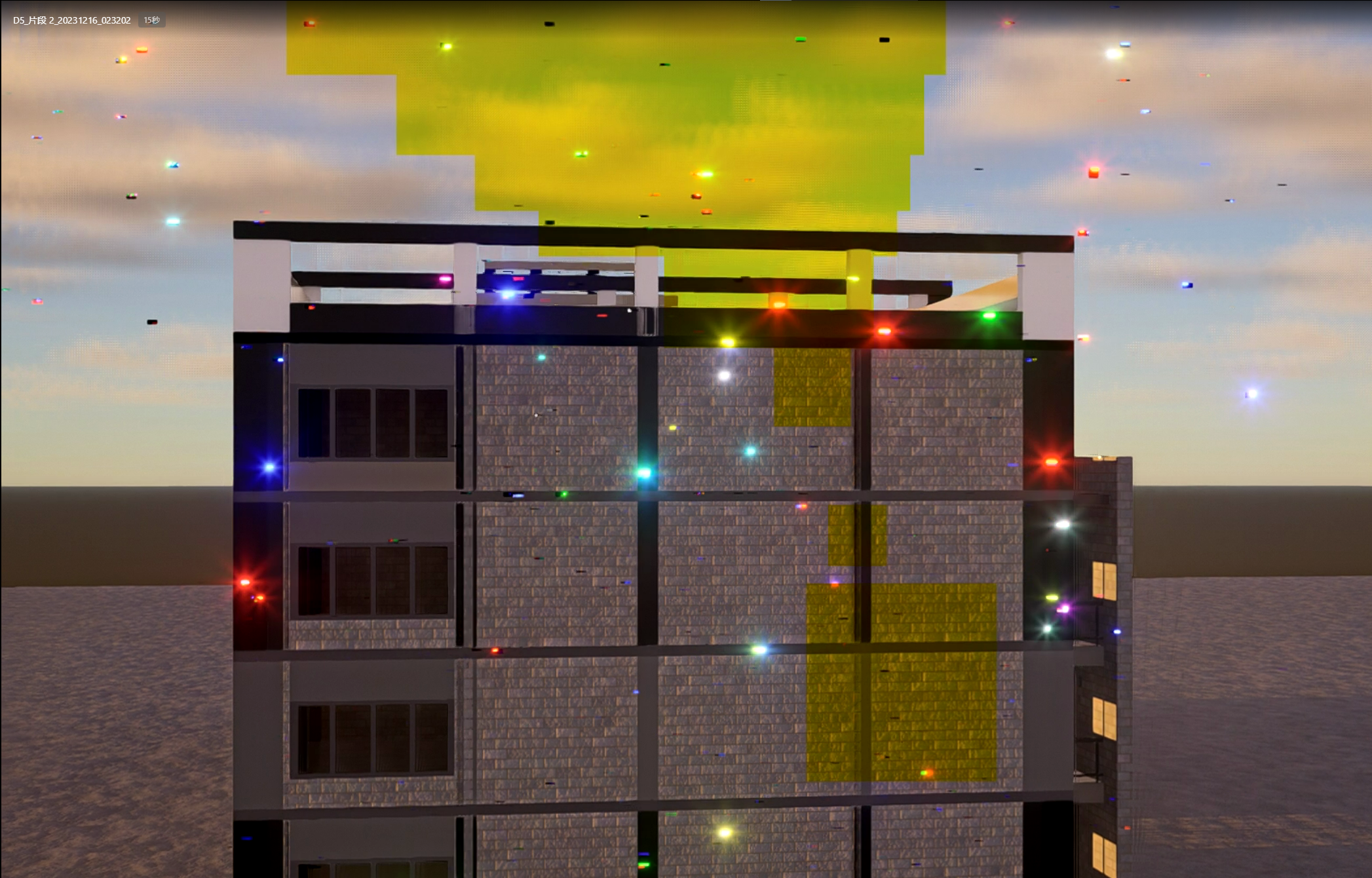

你好这是版本号 目前只有这个项目有出现这种情况 上图是我昨晚渲染的视频截图 我使用的软件是3dmax 之前我简单渲染过一次半成品模型 是没有问题的 昨天晚上更新之后我把完善的模型在3dmax中添加完材质之后在d5中打开就有些许闪光点 当时没有在意 在视频渲染时发现闪光点无法去除 无论是d5软件中还是渲染视频中都有很多闪光点 此外我在测试其他项目时 刚打开项目在浏览界面也出现了闪光点 但是在做完灯光调试之后又消失了 这个项目之前只在2.5版本中打开过 当时没有出现上述问题

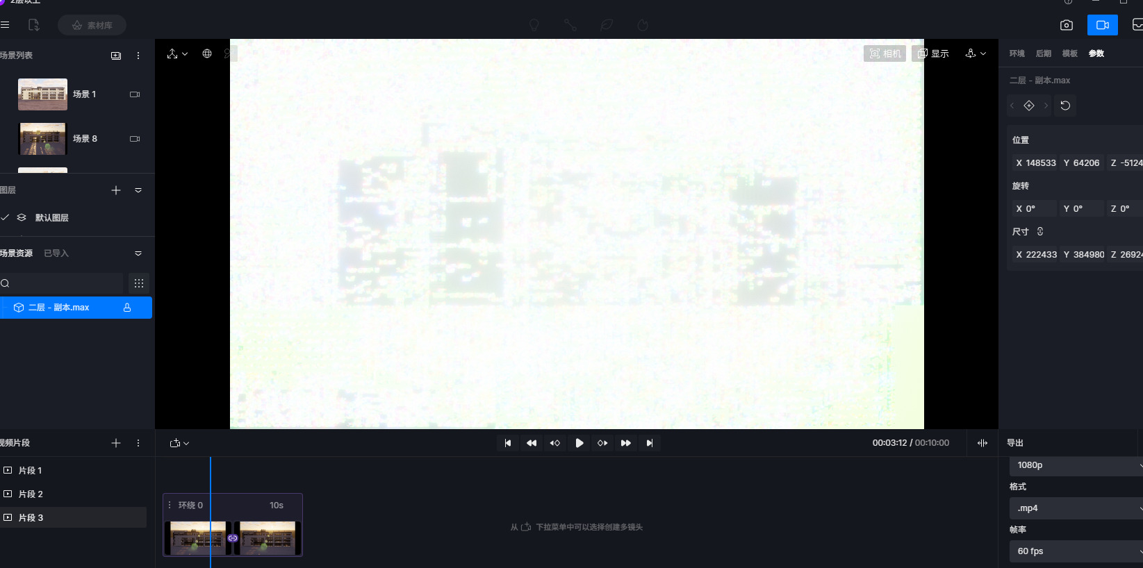

上图是流畅模式的浏览界面
嗯嗯,A卡流畅模式会花屏这个我们正在优化,您看一下菜单栏里的超分辨率采样有没有开启,您关闭后再渲染看看是否会出现闪光点
解决了 非常感谢
