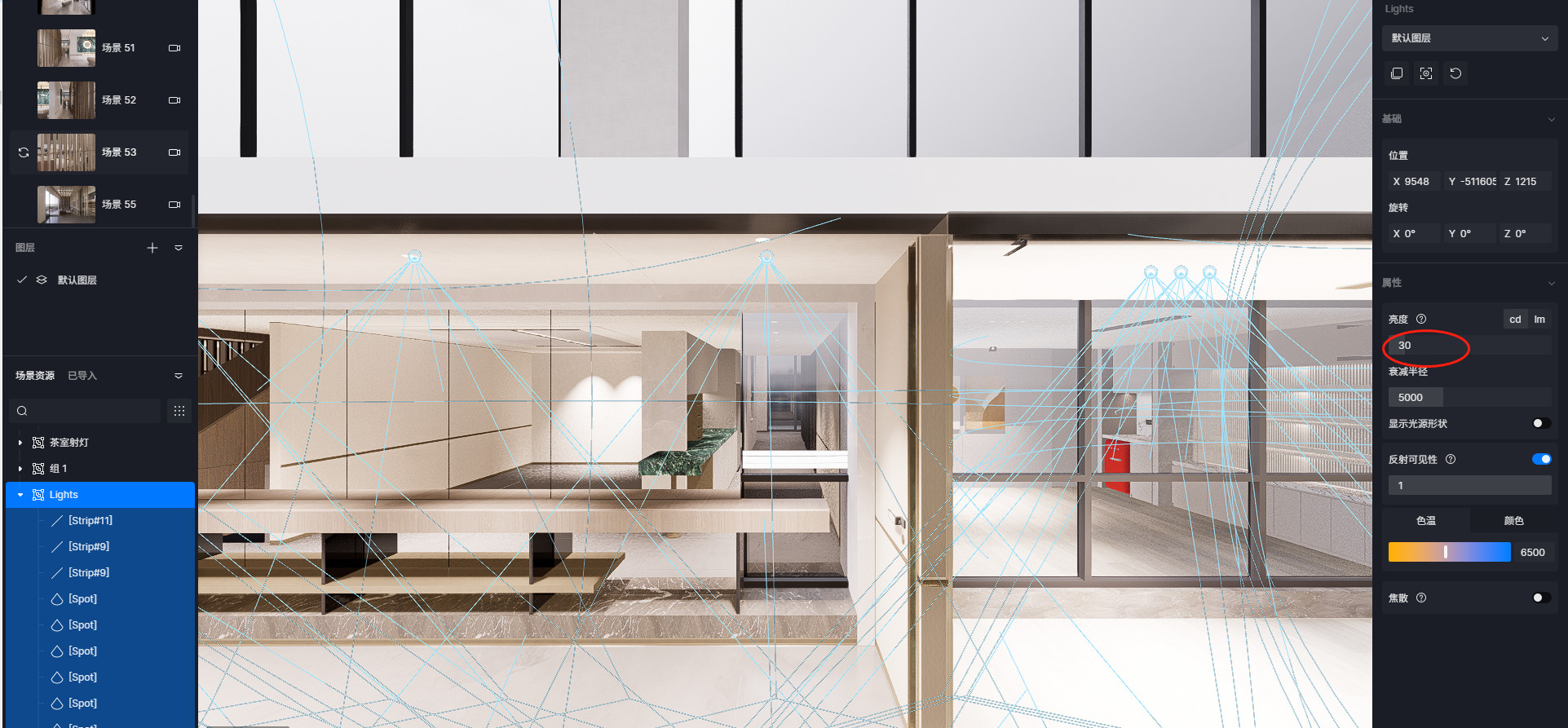

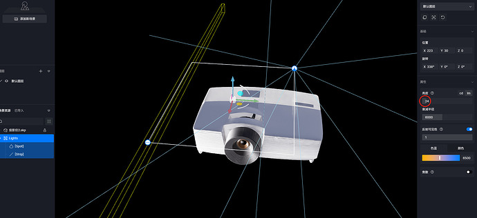

灯光参数的重置新版本更严重的 这是什么情况?SU里加一个灯,D5里所有灯的亮度都会被重置,太难受了,希望尽快解决

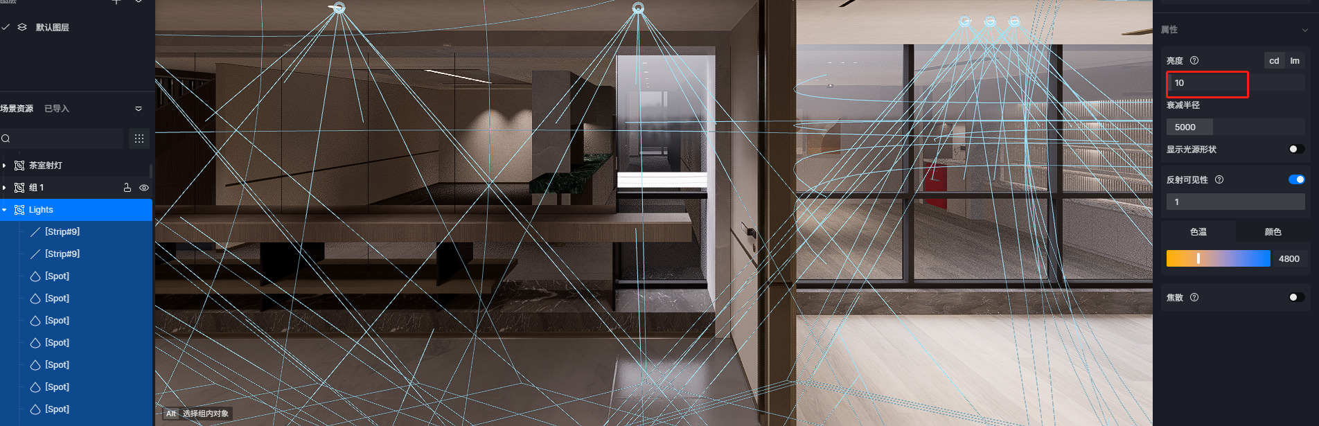

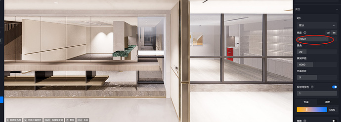

我的灯光都是SU里放的,然后D5里调参数,更新前还一切正常,更新后,SU里加减灯、移动灯或则旋转灯,D5里所有灯的亮度都会重置,能否解决?我不觉得这是正常的工作流。
调好的亮度

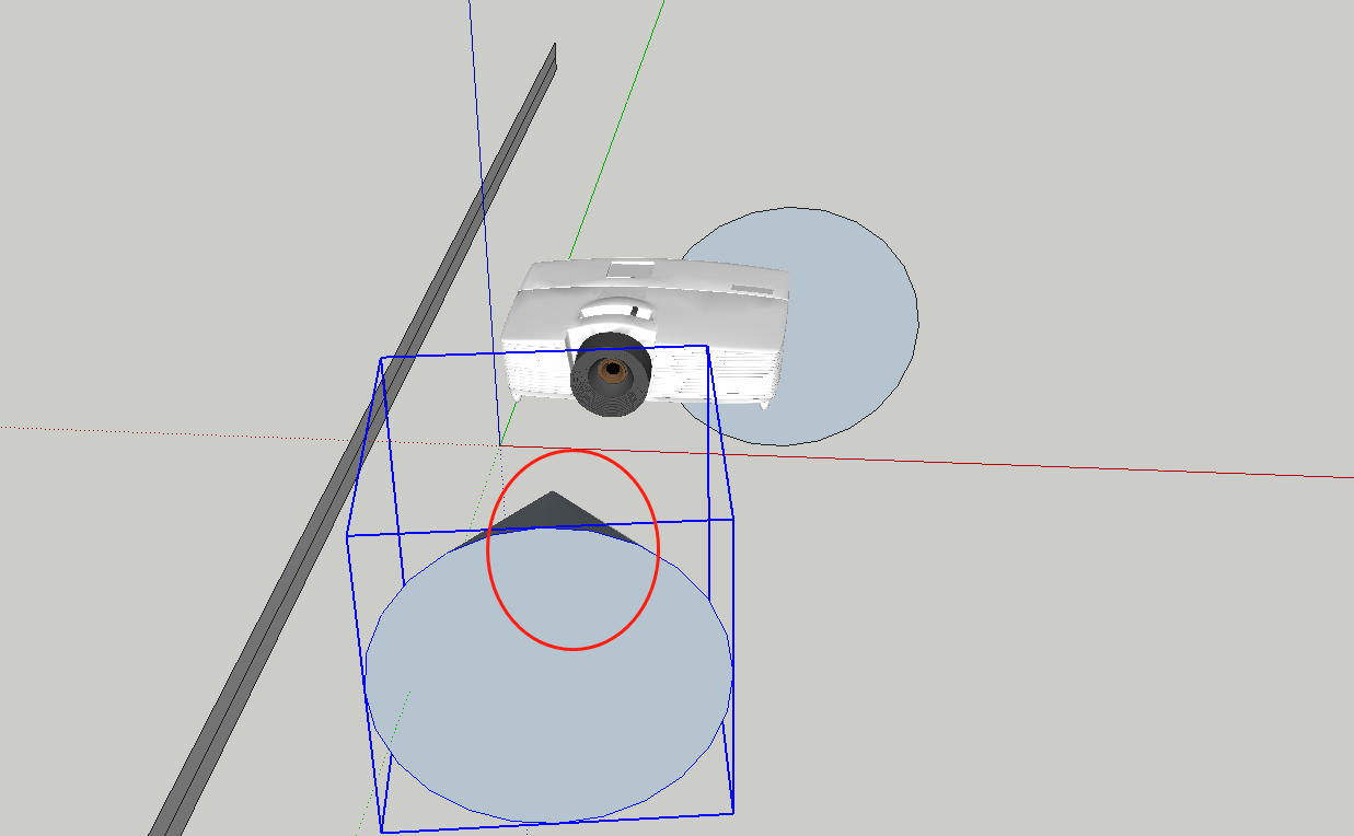

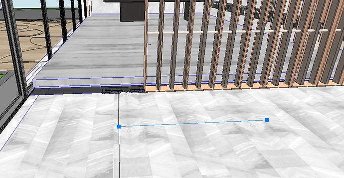

SU里加一个灯

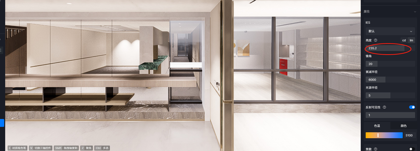

所有亮度被重置
halo,您是特定场景还是所有场景有这样的问题呢?

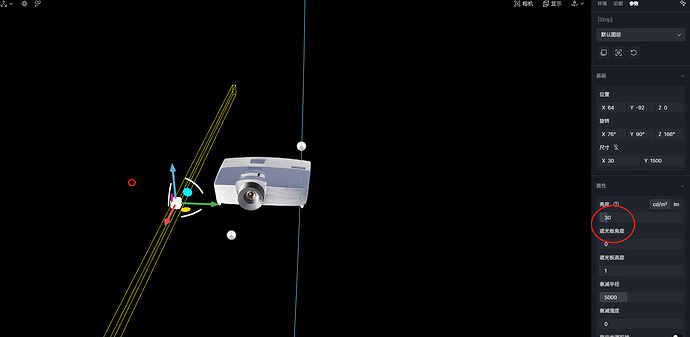

所有场景都是这样 我开了个新场景,SU放了一个灯 调了亮度 然后SU又放另一个灯,原来那个灯亮度又重置了
加一个

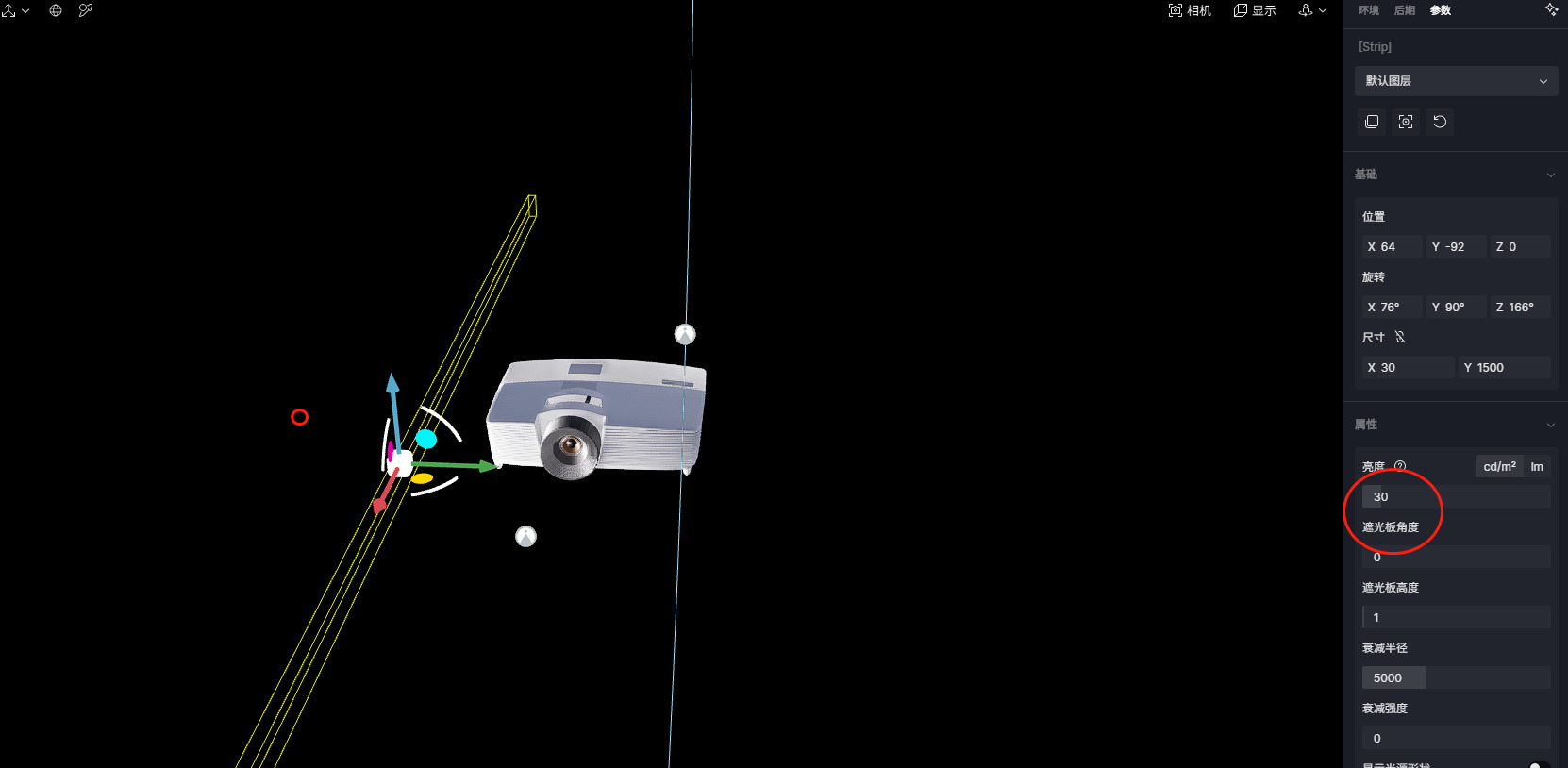

又变成原来的30亮度了

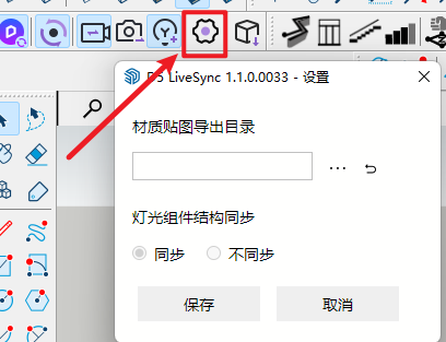

当前SU插件已紧急修复,请更新到0034版本 已修复该问题。

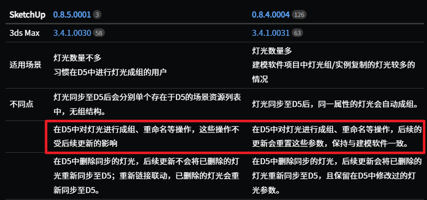

低版本的SU更新2.6也是同样的问题,没有更新对应的D5SU插件吗?现在0034是实时同步版本的,低版本的插件还是4月27日的0003版本

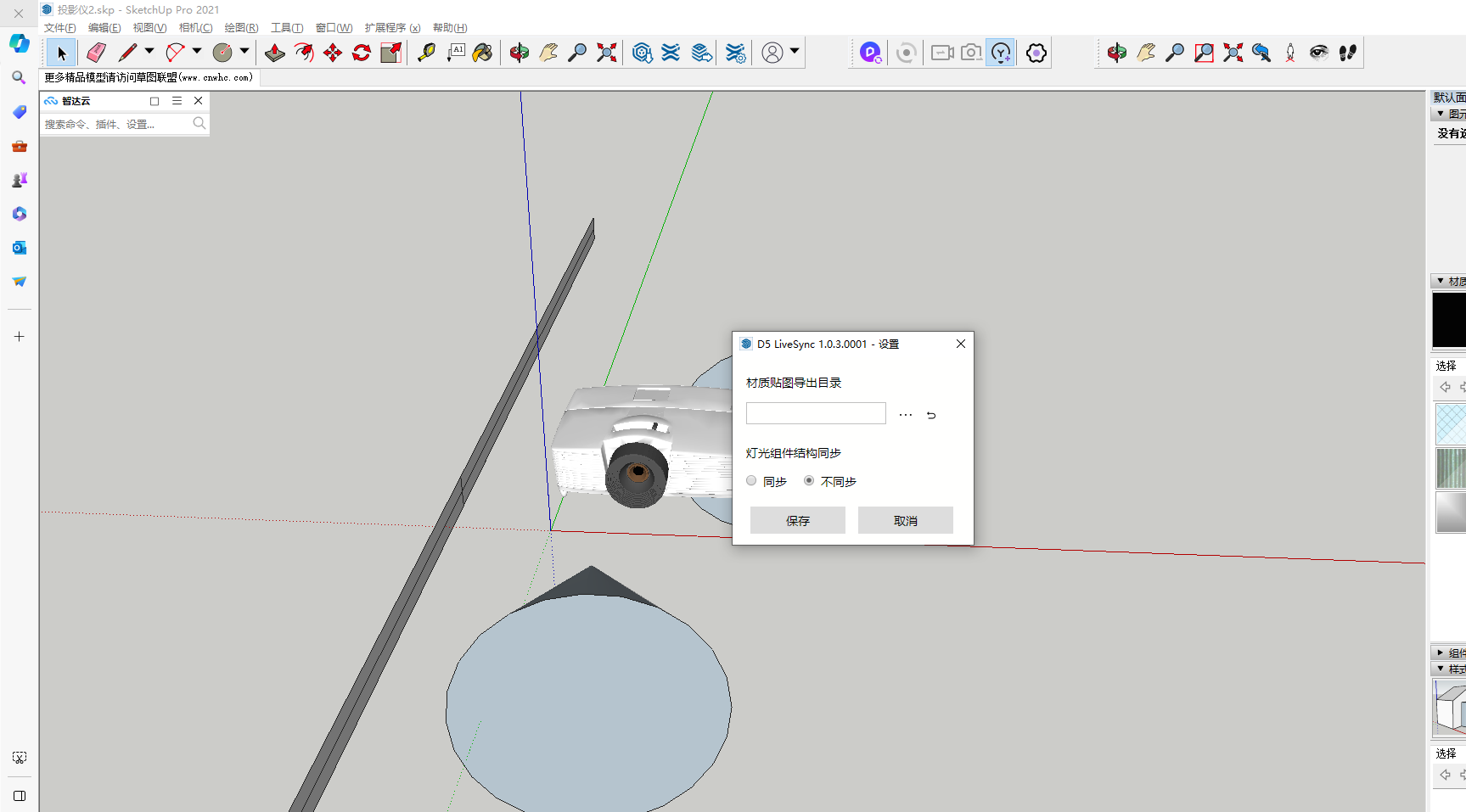

halo,非实时插件已经更新到0.8.5.0001,您看是否选择了与建模软件保持灯光一致的插件版本
