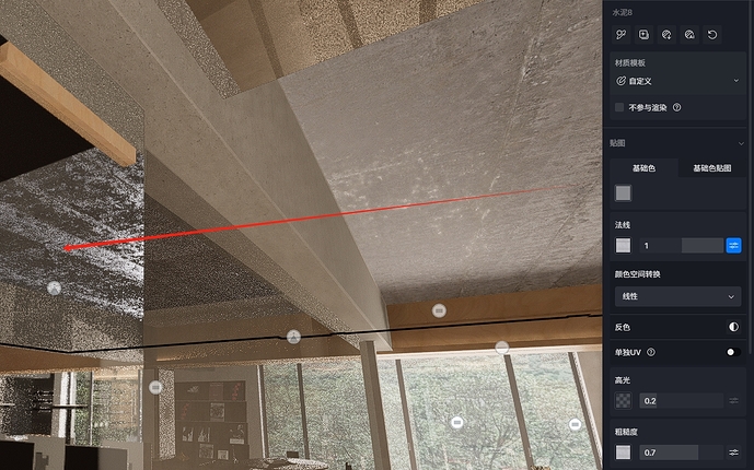

镜面反射天花的情况 这是已经渲染的

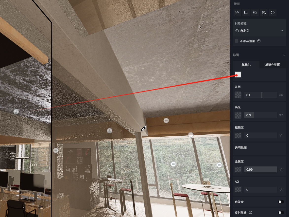

您好,请截图一下玻璃的参数和天花板参数,我尝试复现一下问题。主要关注玻璃的透明度滑竿。天花板材质是自己调的吗,可能要烦请提供下参数+贴图。
像是折射过去的
材质都是本地导入的,稍等
我这边试做了一下,没能复现这个问题,如果方便的话,请把这个场景私发我邮箱shilin.han@d5techs.com,我们开发人员仔细排查下问题

忘记咯 昨天直接就更新了 目前玻璃反射发白还有镜面不锈钢反射混凝土发白的问题都还在
对了 玻璃是反射窗户外景发白,混凝土是被镜面玻璃反射发白的,需仔细区分一下
镜面不锈钢反射混凝土发白是因为我把法线参数调到正数往上就会反射发白,但是我把法线贴图开启反色后情况也颠倒过来了
好了,我把混凝土法线参数拉满以后,问题出现了,2.5、2.6均复现,我让同事查一下。
