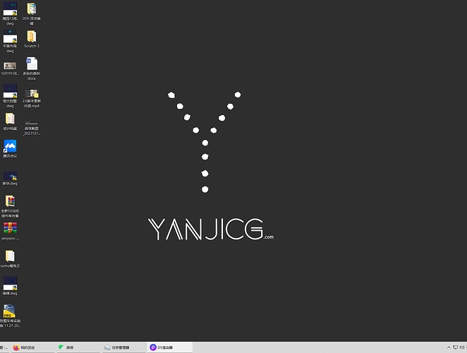

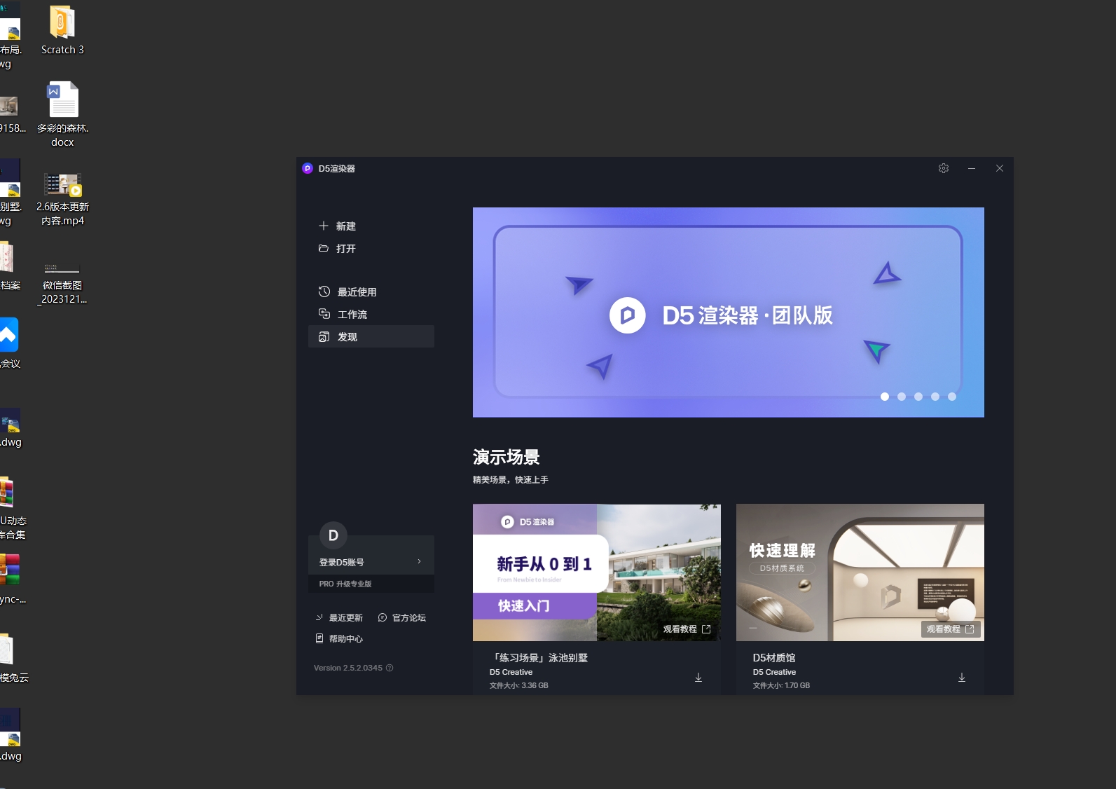

- 问题现象:打开D5渲染器后,会显示欢迎界面,在点新建后,窗口会自动最小化到任务栏加载,但是加载完成后,还是不会最大化显示窗口,点任务栏的图标也是不显示,重新安装显卡驱动后也还是不行,重新安装D5也不行,之前用是没问题的,不知道是什么原因!
最近硬件没有变更,软件是家里小孩学编程,装了scratch_
D5渲染器版本 D5渲染器是2.5.2
显卡及显卡驱动版本 显卡是RTX2080TI 显卡驱动是546.33
D5渲染器版本 D5渲染器是2.5.2

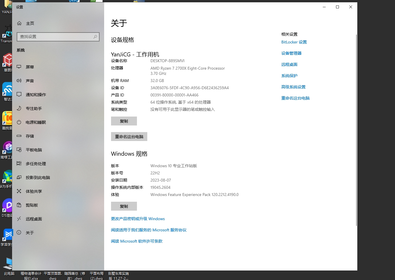

系统版本是多少?
驱动和系统都没问题。您尝试一下卸载d5,换个路径重装一下。

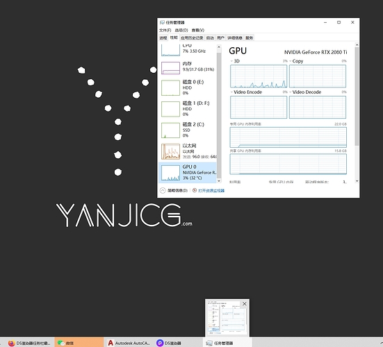

您现在是什么项目都打不开了吗?
新建空白场景也打不开是吗?可以开启硬件监测,看一下卡在加载页时的硬件占用情况吗?

您现在是什么项目都打不开了吗?
是的,打开项目也是在任务栏最下面,点不出来,但是看任务栏预览图是显示是开的,新建项目也是打开的,但是就是打不开最大化。
