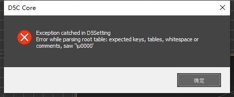

公司电脑突然停电之后,3ds max程序损坏,把3ds max,VRay,D5交互工具重装之后,D5交互工具按钮无法使用,一点击按钮,就会弹出如(图一)所示对话框。

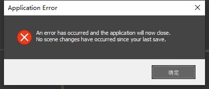

也不能打开3ds max文件,一旦打开3ds max文件,就会弹出(图二)所示对话框。

图一
图二

图一
图二

3ds max软件已经卸载重装两遍了,还有一件无语的事情是,把D5的交互工具卸载了之后,3ds max软件就可以正常打开文件了,就不会跳出图二的对话框了。

D5不通过插件完全可以正常启动,和SU联动也完全可以启动和操作。我通过“控制面板-程序-卸载程序”卸载并重新安装之后,还是不行,一点按钮,还是出现(图一)的对话框。

尝试删除下 MaxToD5a.toml 文件,文件路径:C:\Users\Administrator\AppData\Local\Autodesk\3dsMax\2022 - 64bit\CHS\plugcfg_ln\MaxToD5a.toml
删除了之后,又打开3ds max,点击设置按钮,还是弹出对话框。

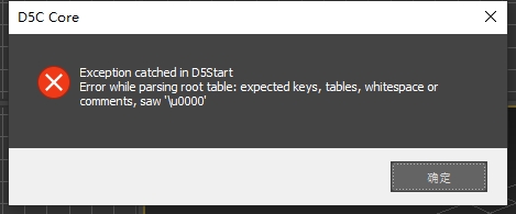

(这是点击“设置”按钮弹出的对话框,其他也一样。)

卸载后重装插件 已解决
