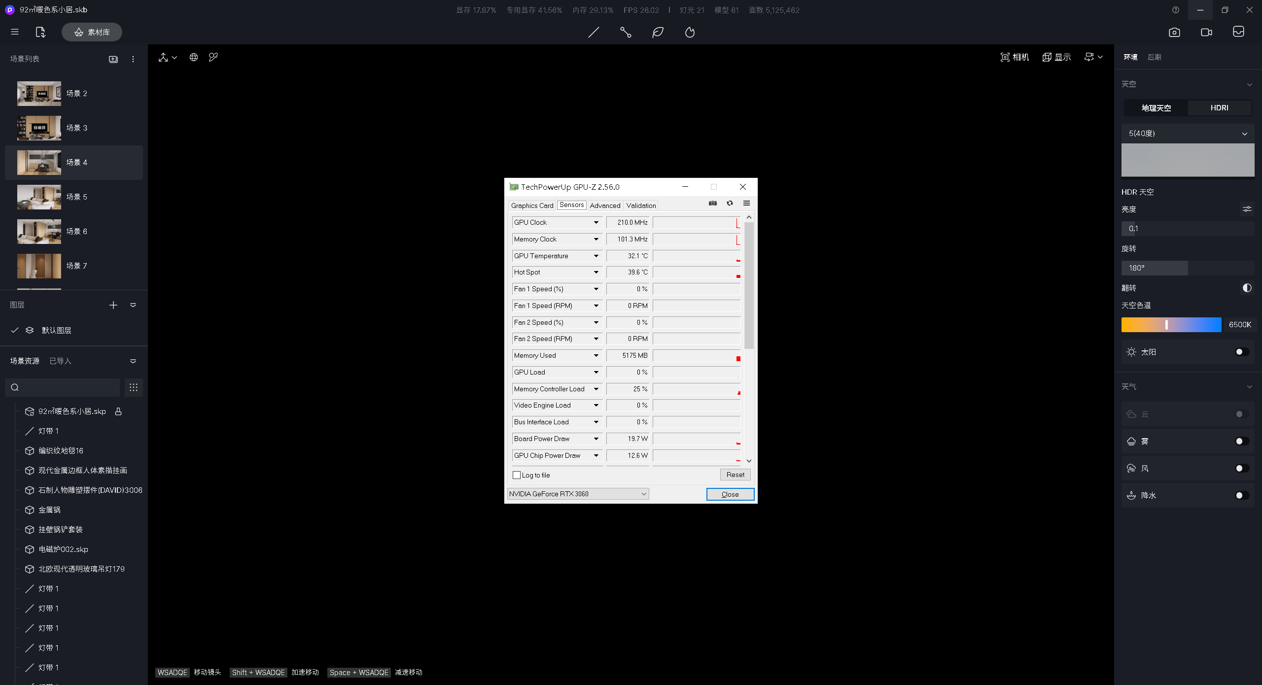

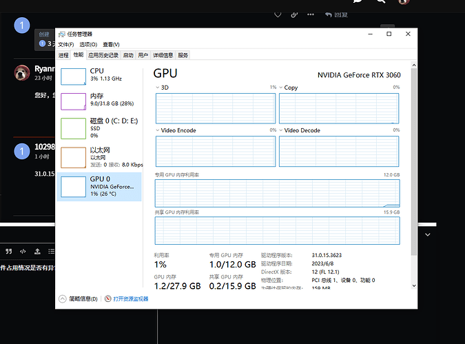

您打开硬件监测器观察一下闪退瞬间的硬件占用情况是否有异常。

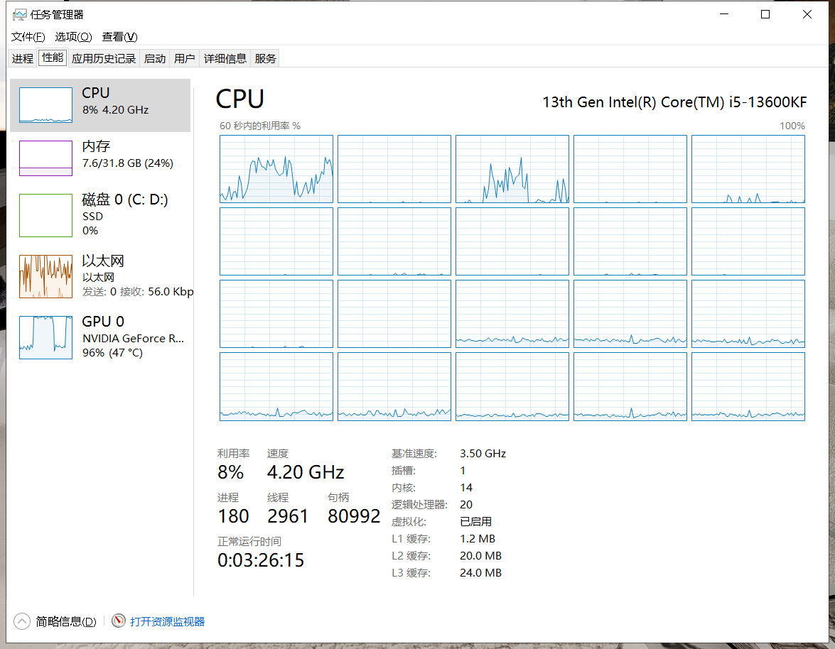

很频繁的闪退吗?现在又闪退了吗?看一下gpu硬件情况。
这个闪退是概率事件,这个截图是之前闪退保存的。gpu占用率会在100%波动
下次再遇到可以看一下,因为按照您的描述gpu占用100左右徘徊。有可能是您的gpu崩溃导致的闪退。主要看您的显存占用情况。

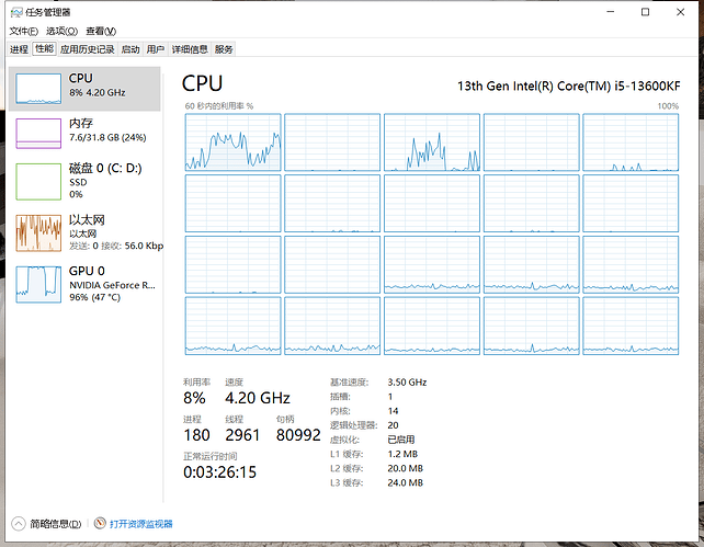

这次闪退是这样的数据,请分析一下是什么原因。谢谢!
2.6更新了。您下载2.6试一下能不能稳定一点,您这样看起来像是您的电脑gpu崩溃了。已经占用到90以上了。
