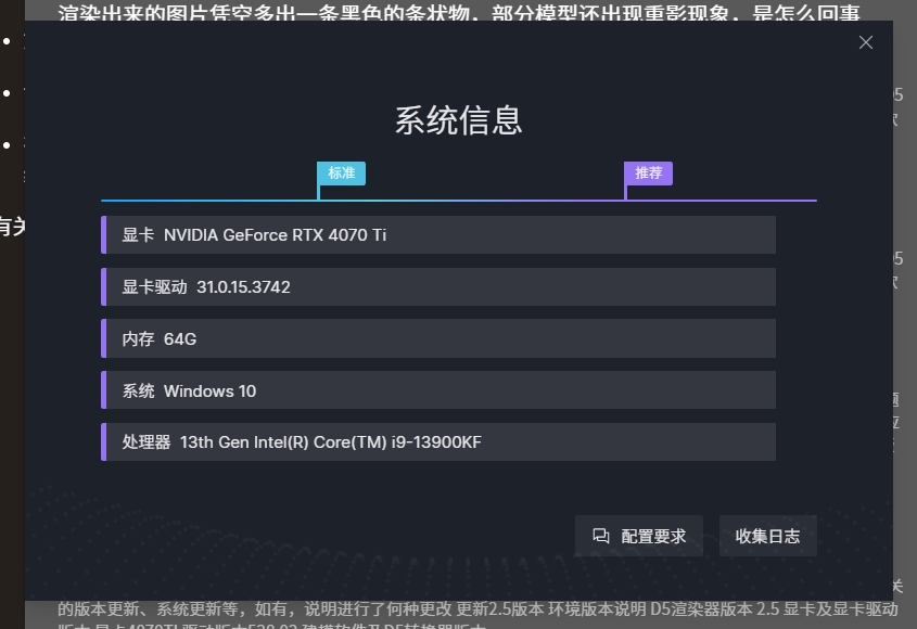

  • 最近做过什么可能相关的硬件或软件变更:更新windows系统至kb5032189,更新显卡驱动至31.0.15.3742
  • 环境版本说明:不知道是什么
  • D5渲染器版本 2.5.2.0345
  • 显卡及显卡驱动版本 NVIDIA GeForce RTX 4070 Ti
    31.0.15.3742
  • 建模软件及D5转换器版本(如有必要)rhino
    转换器:0.10.1

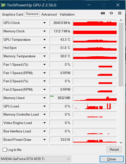

d5主要看的是显存的占用哦。你观察一下卡死的时候,您的显存占用情况。
https://cn.docs.d5render.com/hardware-configuration/vram-and-ram
打开全部模型的时候是这样的,专用gpu大概在6g左右
这个时候是已经卡住了的 我发现我电脑不开d5的时候跟这个数据是一致的

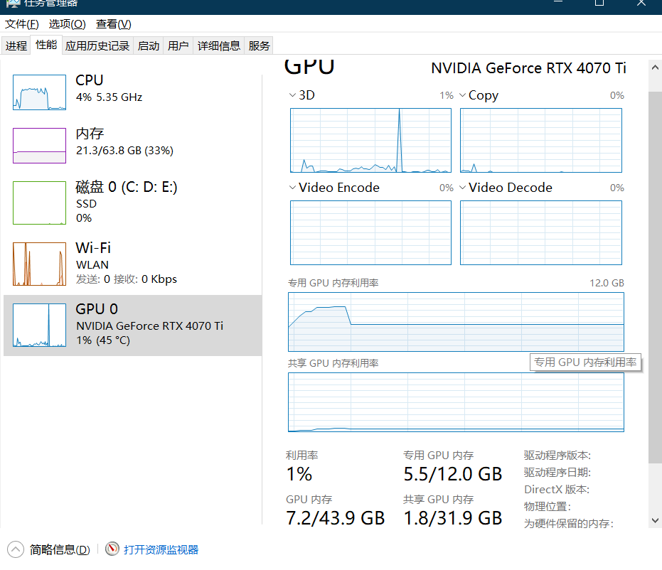

我再试了一次
卡死的时候长这样 会不会是win10小版本的问题
这个显存占用没问题的。您的系统版本是多少?
22h2

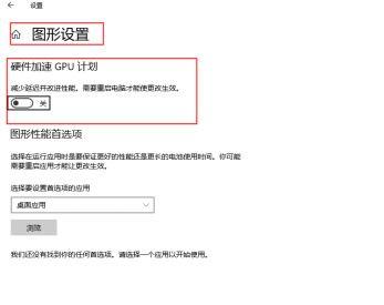

您好,把硬件加速关掉试一下
本身就是关着的
