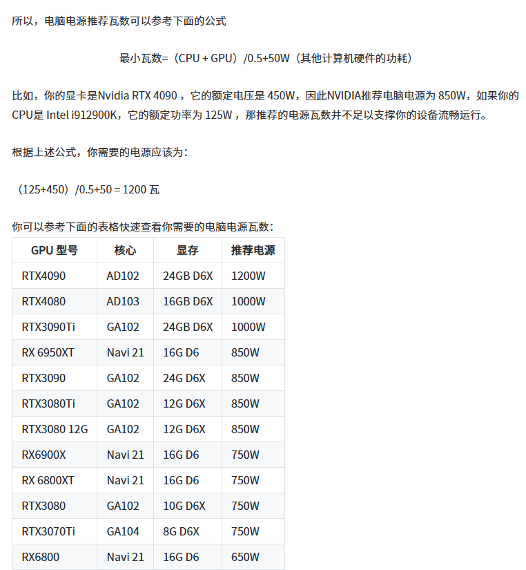

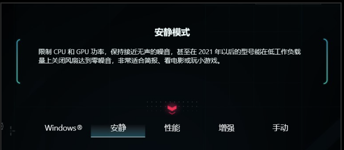

您好,安静模式具体是针对电脑进行了哪些设置?如果关闭安静模式后会发生关机,可以检查此时设备的显存占用以及gpu/cpu温度是否正常,以及电脑电源瓦数是否足够。

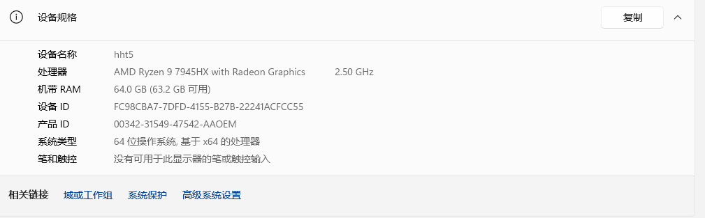

方便的话请您将系统信息一并截图回复到该帖,感谢配合。
具体的我不太清楚,安静模式和性能模式都是满显存运行的,温度大概70度左右
电源瓦数是330W输出,可是官方电源适配器就是330W呀 :joy:这种该怎么处理
安静模式限制了cpu与gpu运行,所以此时电源功率是足够的,高性能模式运行下,可能就会出现电源不足关机的情况哦,您可以观察一下当时的显存占用与gpu/cpu温度。
