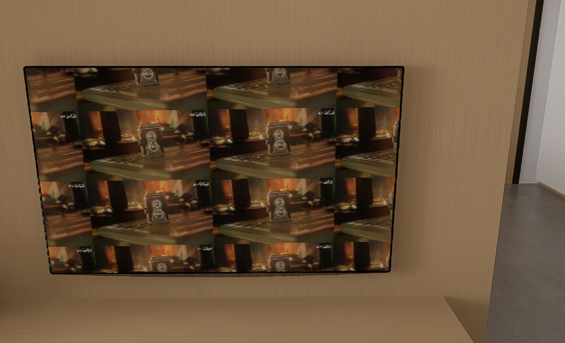

就是每次觉得草图模型贴图或者模型要变化一下后,再同步到D5,D5里面其他的模型贴图就乱了,一般好像是40:1,前面一直挨个调,模型做多做大了就难免有遗漏了
这种是有什么处理技巧吗?还是只能废了重新来
馒头爱包仔灬
在d5里面i吸取材质之后,在下面uv改一下就好了,没有什么技巧
就是UV改的,不过东西多,材质太多了,就看看有什么其他办法,避免遗漏某些材质

在建模软件建模,材质贴图分类就好了,导入d5之后在d5里面调整uv跟材质,流程改改呗
检查一下您的插件版本和D5版本,一般联动不会出现uv错乱问题。
