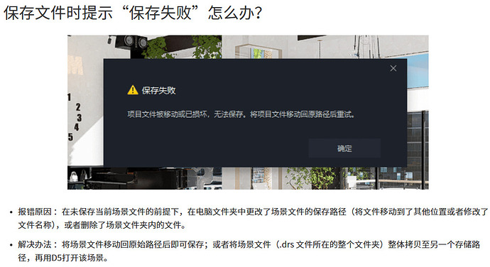

- 问题现象:描述你遇到的问题或 Bug 的症状
图做完了,保存时,提示文件已移动或损坏,保存不了。我查看我的保存路径,文件确实莫名其妙的不见了, 然后找到备份文件可以正常打开,但是也只能打开保存的话显示正在保存项目,一直显示0%。就没反应了。
您好,打开历史文件后,另存一下试试。
遇到同样的问题,请问有解决了吗
我还开着历史文件,原文件删掉了现在保存不了咋办?
是改后缀打开的历史文件吗?先还原一下历史文件格式(不要手动更改bak历史文件为drs格式,会导致文件无法保存),再截图文件保存位置我们看下具体情况哦。
我也遇到同样问题,原文件崩掉,打开备份文件,保存不了,也另存不了
查看保存文件夹内容是否完整,文件夹内容缺失会导致无法保存,需要将缺少的文件找回再进行保存。
保存不了,文件还在开着,有办法保存么?
源文件不要动,不能随便改变路径、或者直接改文件后缀
