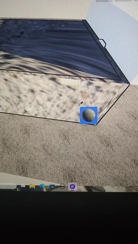

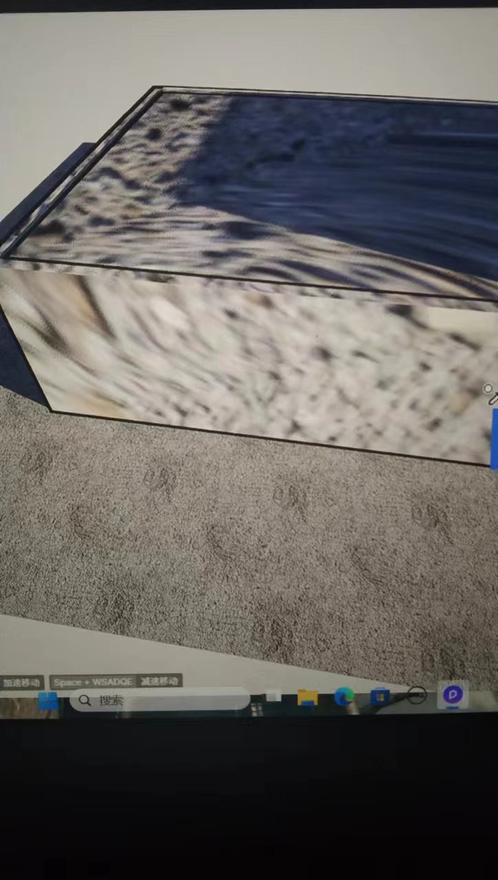

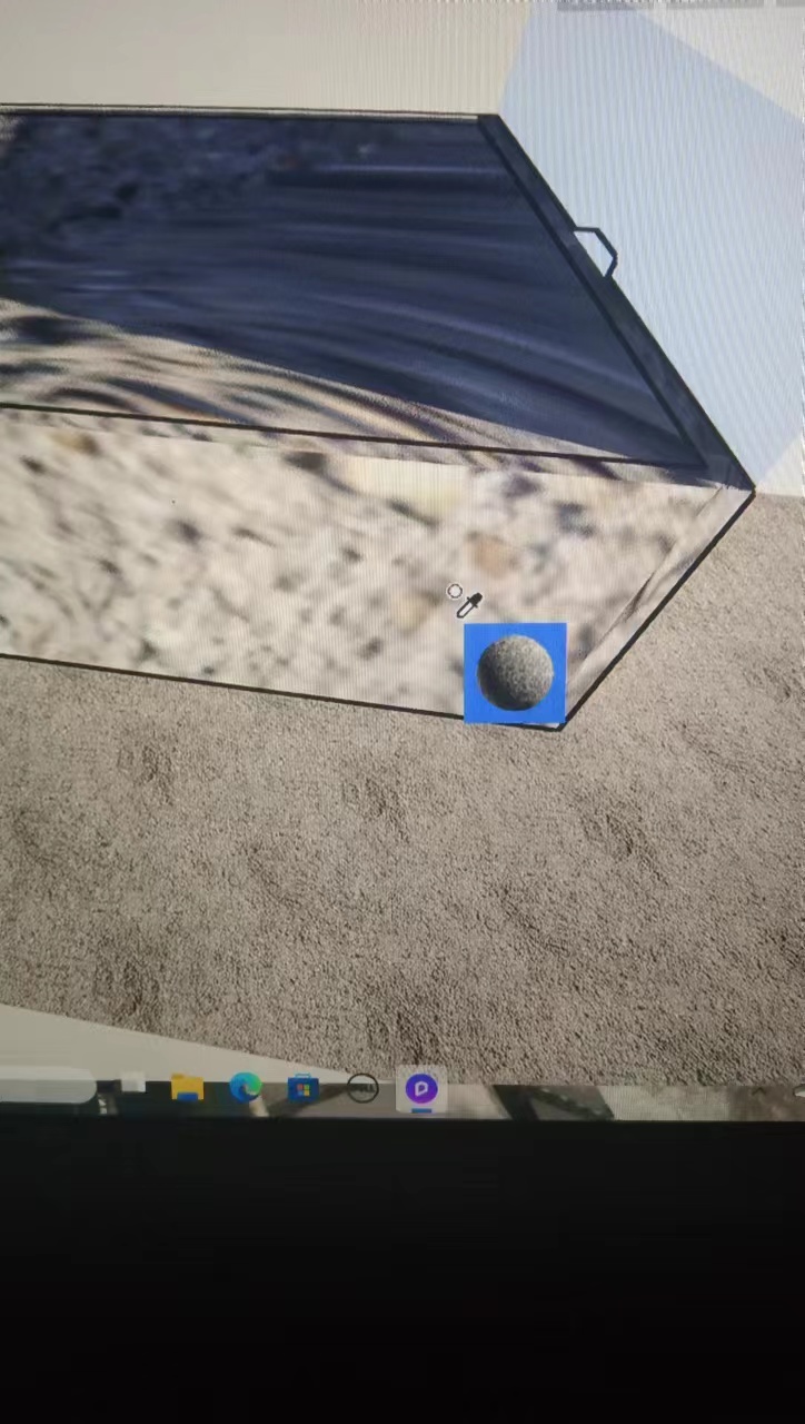

问题现象:給模型上材质后,材质会放很大
复现问题的步骤:没有
最近做过什么可能相关的硬件或软件变更:没有
环境版本说明
D5渲染器版本2.5.2
显卡及显卡驱动版本3060
建模软件及D5转换器版本(如有必要)用的是3dmax
其他你认为有必要说明的内容用右边的uv也改不了大小
问题现象:給模型上材质后,材质会放很大
复现问题的步骤:没有
环境版本说明
D5渲染器版本2.5.2
显卡及显卡驱动版本3060
3ds max 重新赋予新的uvw材质,试试看
从截图上看您赋予的是置换材质,您可以换一些材质赋予。然后开启三项映射修复,检查一下您的材质uv比例是多少?
我换了没有用,这个材质要改一些参数吗?我就只改了环境色和漫反射就把材质赋上去了
解决了,uvw贴图选中长方体就好
