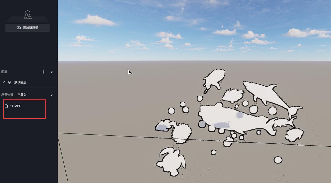

  • 问题现象:前两天使用D5做一个动画渲染发现无论如何导入abc文件都是无法放置 也就是导入失败了,但是abc文件导入max是可以使用的

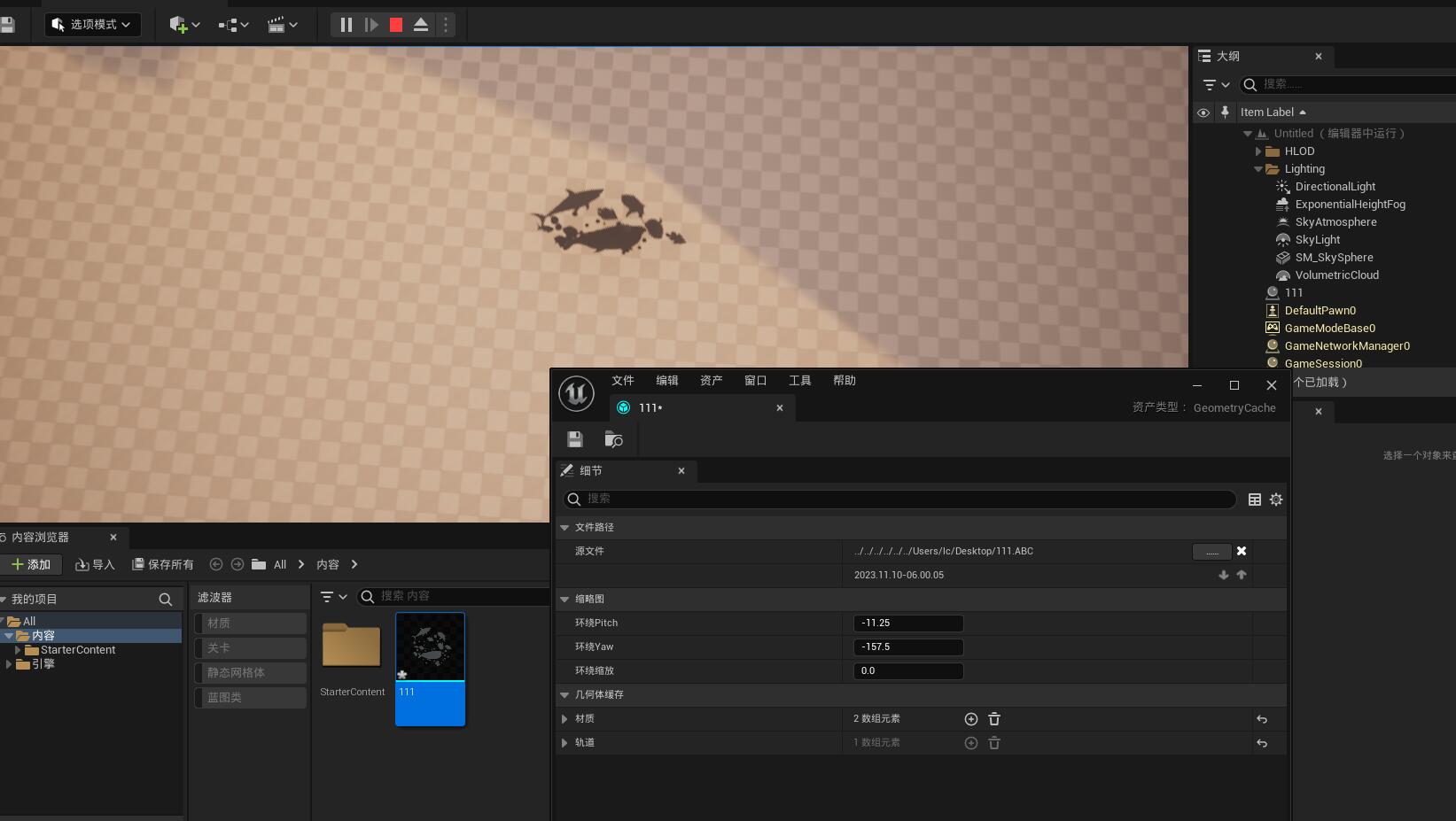

    解决方法:在我坚持不懈找原因下终于用ue5找到了我的abc文件的问题,总共有四点注意
    1:动画不要在组上k帧
    2:物体转换为可编辑多边形
    3:最最最重要的一点 你的动画模型一定不要有多边面 类似于五边面或者六边面等等,D5渲染器和UE一样 只能识别到三边面或者四边面物体的abc 如果你的模型有点没有连接好 那就加一个subdivide命令 把你所有的不规则面都连起来
    4:ABC文件路径最好不要带上中文
    好啦这就是我的办法 应该可以解决百分之九十九的abc文件导入失败了
