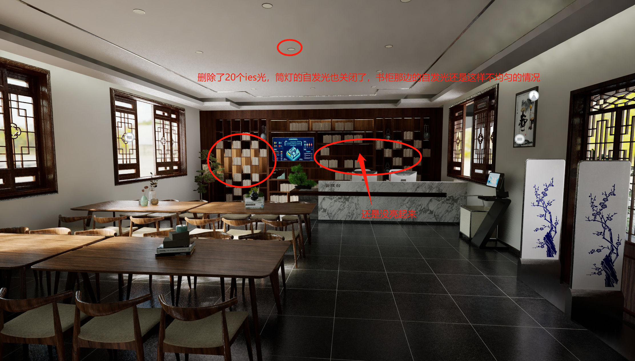

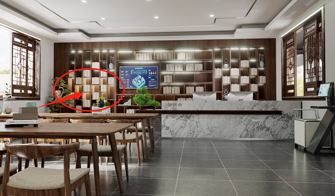

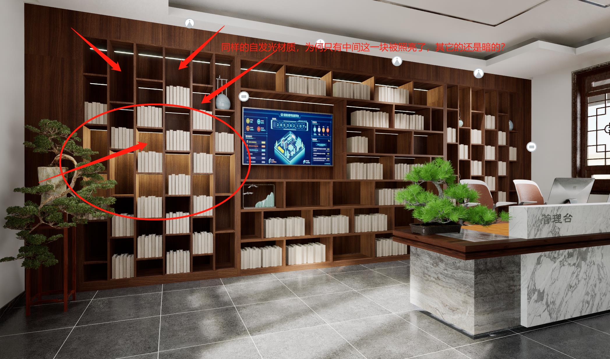

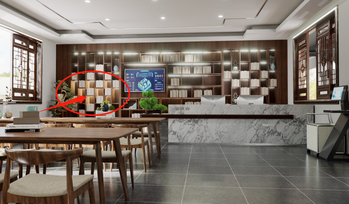

**问题描述:自发光出现不均匀的明暗,书柜横版后有贴自发光材质,发现结果只有圈起来的这个区域被照亮了,其它还是暗的

请问这里的自发光,强度及其他参数、开关都是一样的设置吗?
另外,请检查一下该场景中共有多少灯光?删掉一些灯光后,柜子其余的隔间可以被照亮吗?
现在的1.9.1版本中,灯光数量(包括自发光在内)上限是256个,很可能因为超出了上限导致这样的问题,下个版本中进行了优化。
