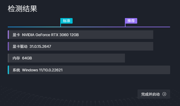

电脑配置如图

526.47 这个驱动版本使用D5会异常,建议使用535以上版本驱动(如果您设备系统小版本 大于等于win10 21H2及以上

电脑配置如图
