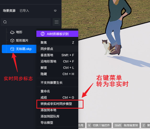

  • 若场景中原模型是非实时插件同步的模型,而当前使用实时同步插件,则不会在弹窗中显示模型;需要将D5场景中的非实时模型 转为实时模型,再进行关联。

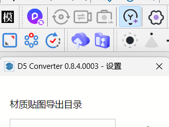

截图我们看下插件版本,非实时插件如果联动替换实时同步插件导入的模型,是不会显示替换选项的
可以看下D5场景内的模型是不是有个实时同步标志,您当前截图为非实时插件,则不会在弹窗中显示模型;需要将D5场景中的非实时模型 转为实时模型,或升级插件版本为实时同步,再进行关联。
