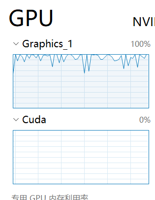

  • 问题现象:UE5中渲染的时候cuda多多少少也会占用,D5里面cuda一直处于0的状态
  • 显卡及显卡驱动版本:3070ti
    我看d5的介绍里面也用了nvidia的ai补帧技术,所以多多少少应该会用到,但是显示里面却是0,想问一下这是为什么,求大佬解答。

你好,以下是我的个人观点,不代表官方回复,仅供参考。
D5补祯的应该是采用的是英伟达的dlss技术,cuba一般是在su启用联动插件时调用的比较多。
D5渲染器采用光线实时追踪的技术进行实时渲染,调用的是光追芯片。
我们在使用的过程中更关注于GPU的专用显存的占用以及显卡温度,以上两项深度影响D5渲染器的使用体验流畅度,以及场景承载能力。
RTX3070ti 显卡的架构对比与之前历代的RTX2060,GTX1060不一样,并且也有更多的CUDA核心。
我们更推荐使用D5性能测试工具 ,使用统一场景,从“显卡型号、显卡驱动版本、CPU型号、内存大小”四个维度来进行自测,您也可以在官网中查看其他用户的海量真实测试数据 ,测试结果更为丰富且硬件信息更全面,可以帮助你更准确地了解不同设备使用D5渲染器的体验和表现。
