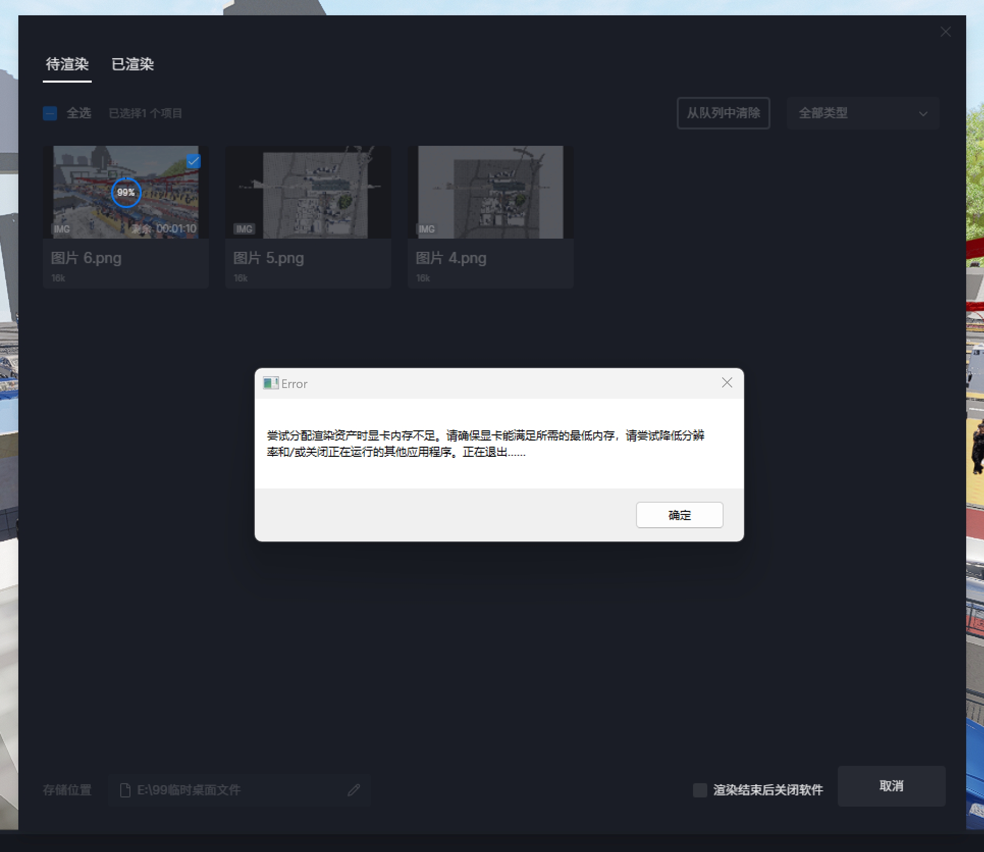

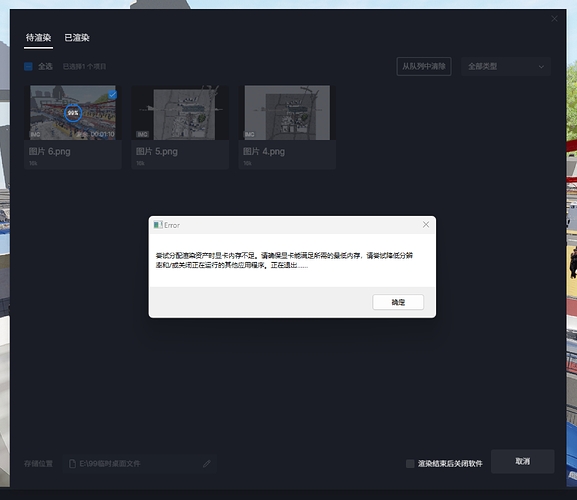

来自9:00的最新实验结果,我特意录了相,在达到99%的时候,软件会闪退,我这次没勾选渲染结束关闭软件,所以就是它自己闪退了,并且当然,没有保存上图。
其他场景,不是顶视图会提示内存不足orz

16k会在99%的时候闪退。

16k闪退我甚至通过远程软件录了一下,想知道发生了什么orz

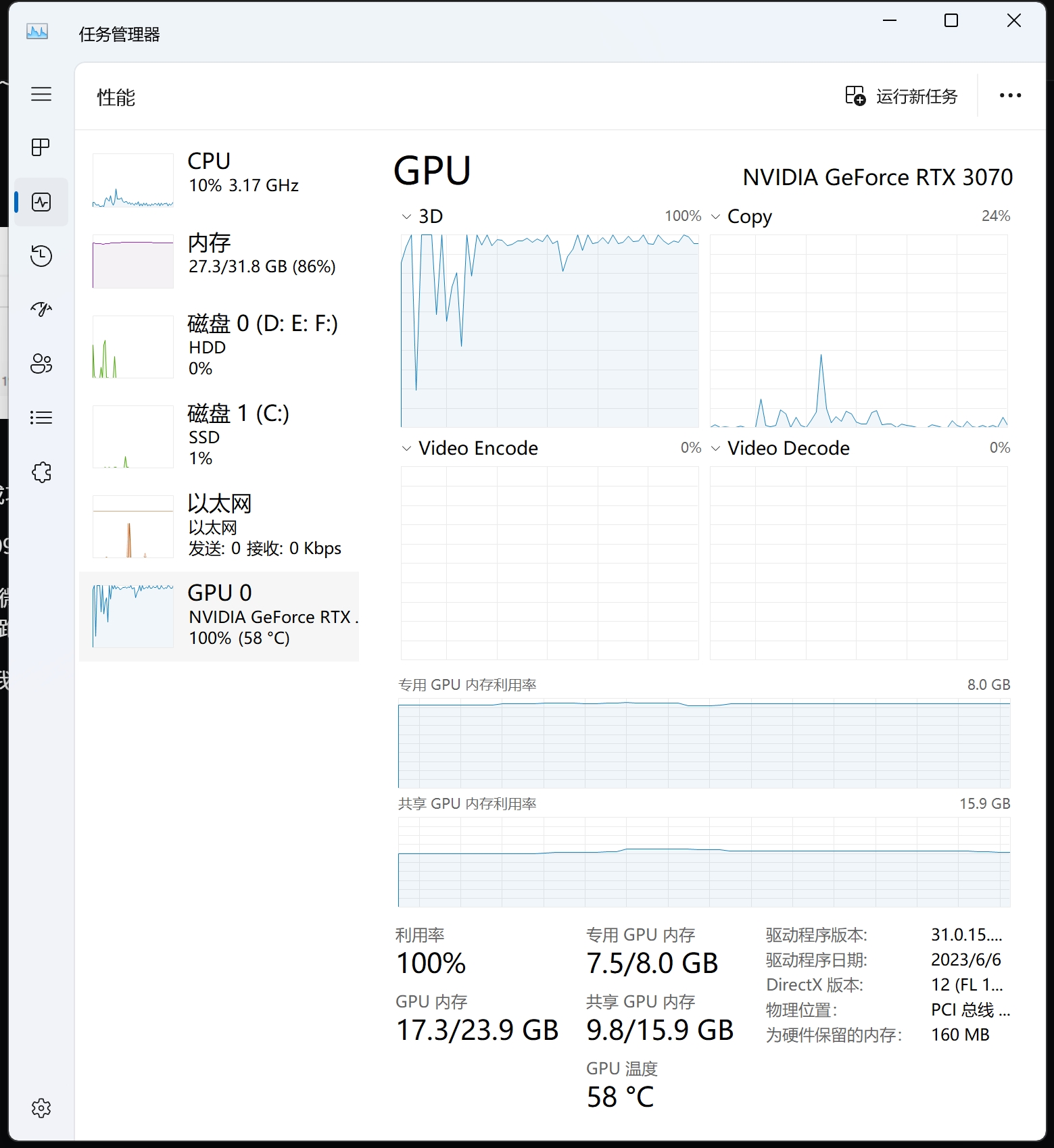

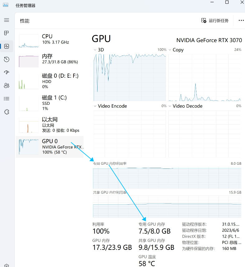

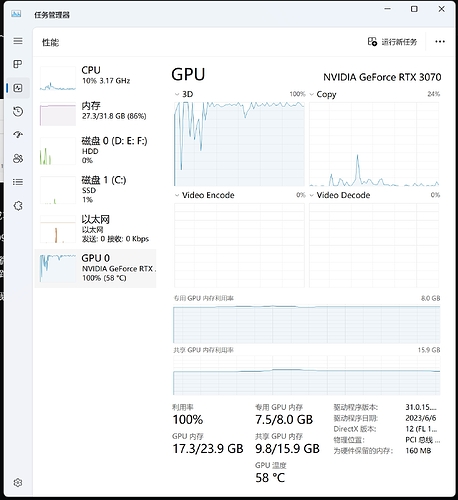

对 占用挺高的,专用满了,但是我不介意它再占用一点共享,但是它似乎就保持这个水平不会再高了。

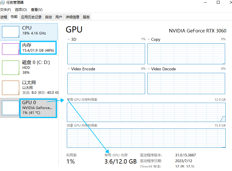

当前运行D5时的显存 主要看专用GPU内存利用,当前截图 显存占用已经95%以上了(占用已经很高了)且内存占用也85%以上了;同时 输出更高分辨率图片/视频 对稳定性要求会更高些。
如果当前使用的显存占用已经很高了 可能需要考虑稍微优化下显存占用
(如果远景使用较多植物 也可换用草贴图)
如何查看和优化显存占用? | D5渲染器 | 帮助中心 (d5render.com)
