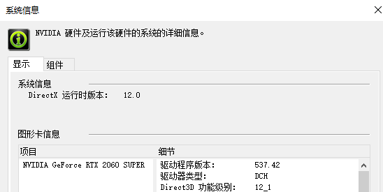

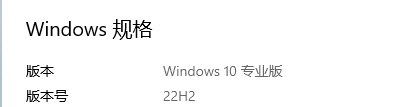

你好,谢谢你的解答,这是我之前的版本,应该是满足了你说的版本要求(NVIDIA537.42 WIN1022H2),但还是会出现我所说的状况
收到。请尝试清洁安装一下驱动 并换路径安装一下D5,看看是否会好转。
若依旧异常,可能需要结合您的环境+日志 具体看下。邮箱 support@d5techs.com
