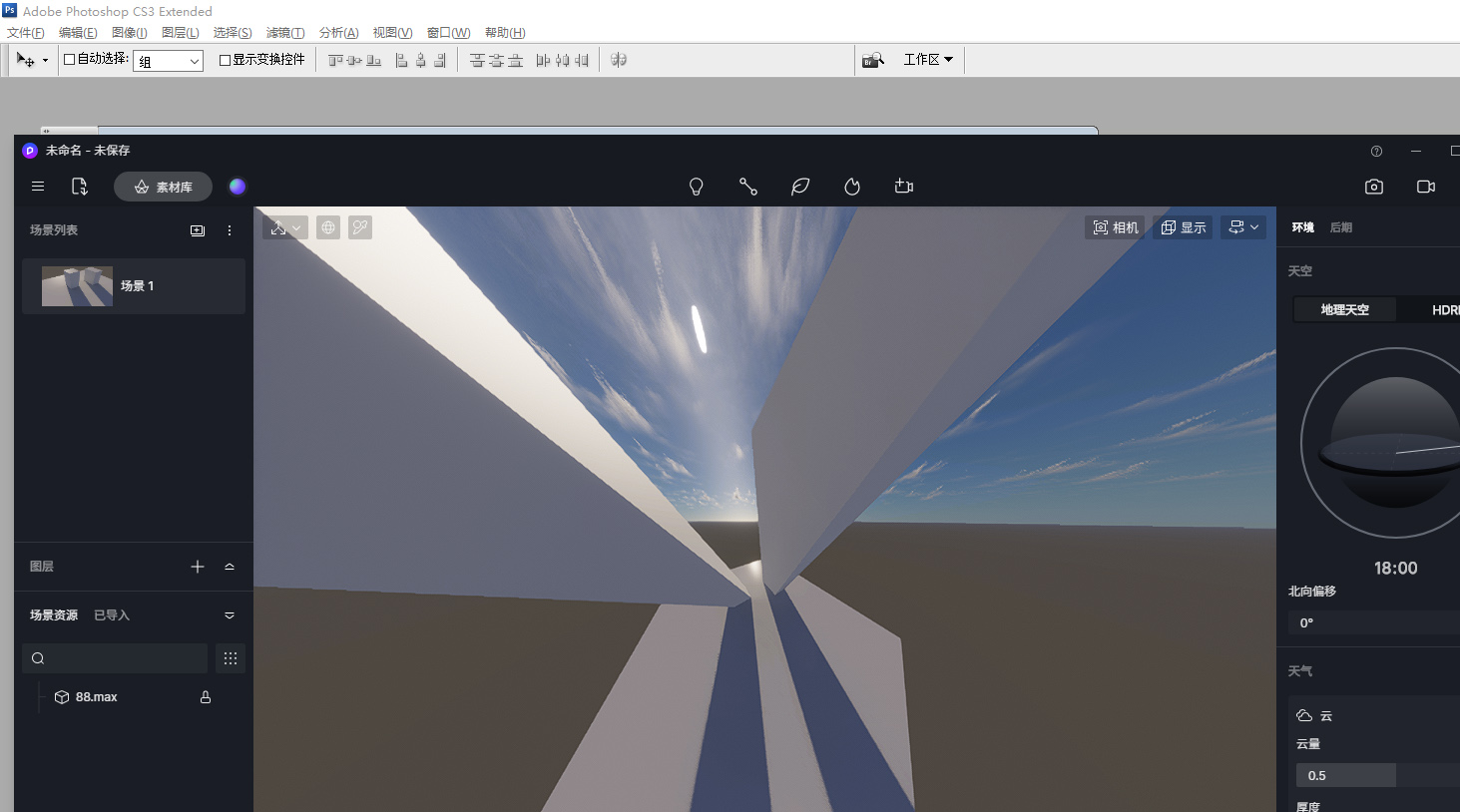

我尝试联动D5,创建到D5调整相机到正常,保存项目。但是我D5调好的视角,我点一下MAX视图,D5就出现夸张变形,调好的相机又回到了夸张角度!就是说MAX视图正常,D5联动有变成非常广角,有时候模型都找不到。我想问:怎么么样让D5和MAX角度差不多,而不是超级变形?

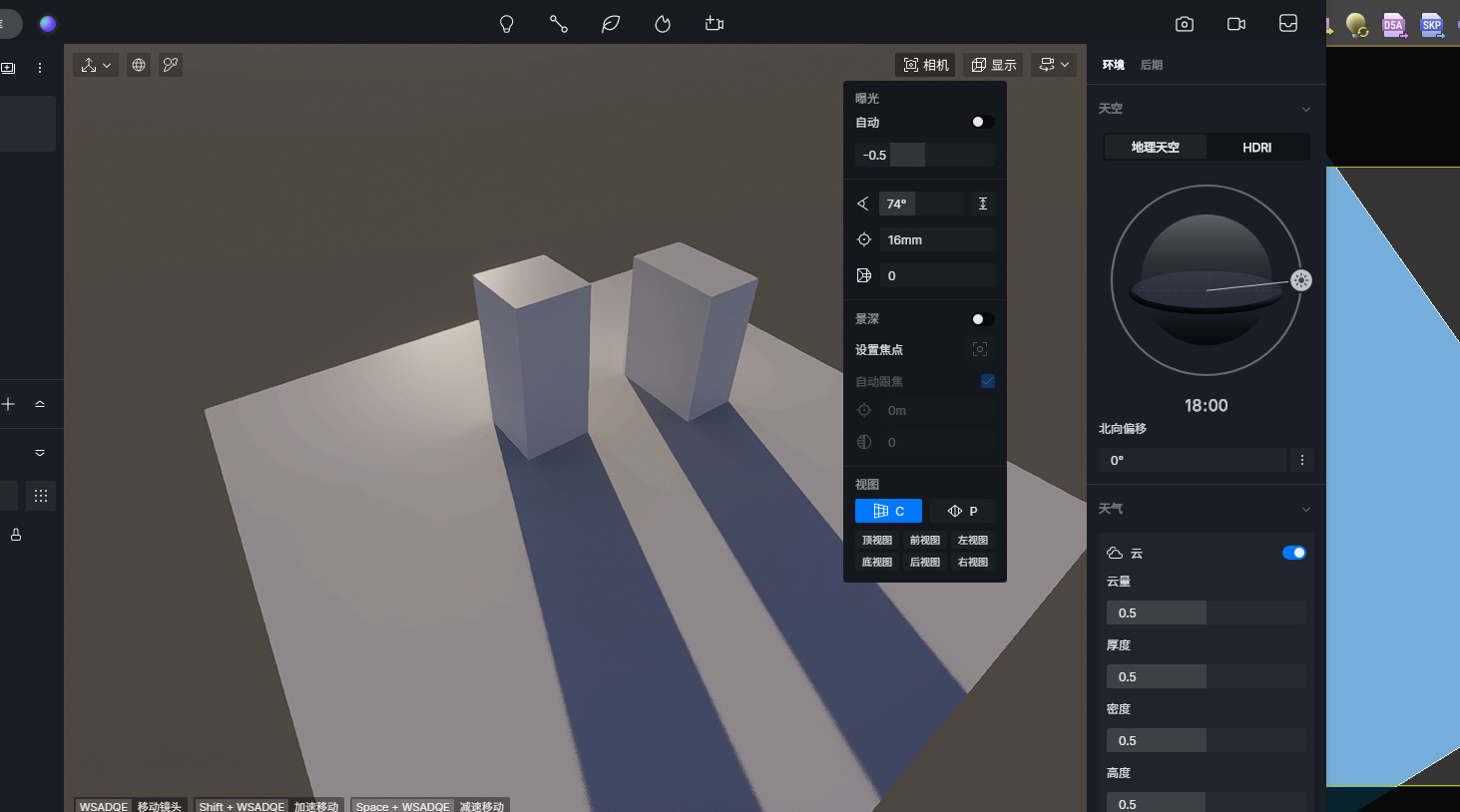

第一张图我在D5调整相机到正常,然后保存项目,第二张图是D5相机设置,第三张是我点一下MAX视图(相机视图正常角度)但是D5联动超级变形,我试过max里的联动相机到D5,还是出现变形。
MAX里视图改成透视视图…目前D5仅支持透视视图和两点透视
halo 当前应该是插件同步模型后开启了视角同步,而max中的视角为正交视角或除透视视角以外的视角,(当前max插件仅支持透视视角同步)因此会显示截图中的情况。
max中切换透视视角,应该就会正常显示了。
多谢!!!
哥,我也碰到你图3的问题了,超级变形,不知道怎么解决,能告诉下吗?
