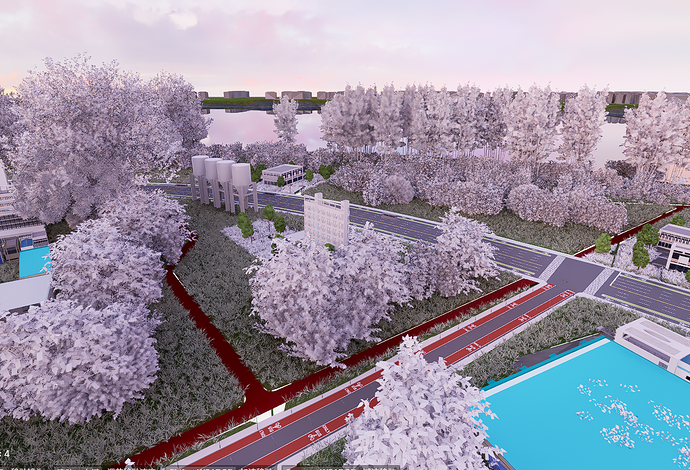

求助,为什么树变成白色的了?
  • 问题现象:树变成白色的了
  • 复现问题的步骤:尝试使用其他文件的HDR
  • 最近做过什么可能相关的硬件或软件变更:打开了开始界面的学习文件
  • 环境版本说明 WIN11

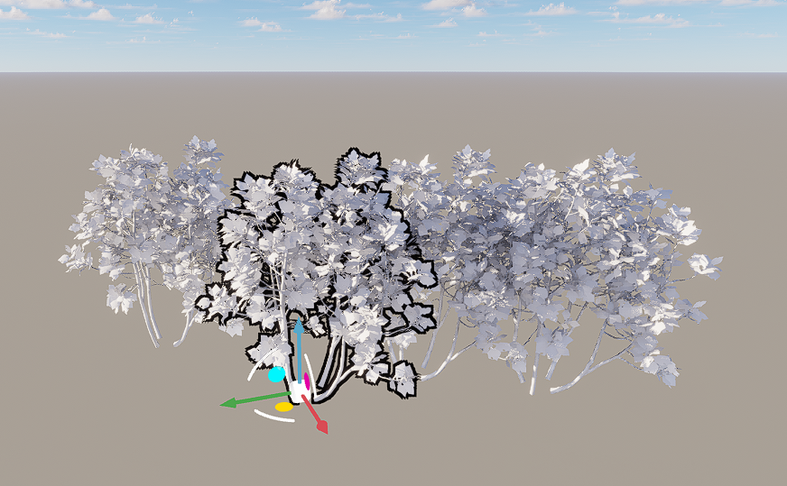

你好,我试了一下,这不是我模型材质路径的问题,就算我新建一个空白场景,直接使用素材库的植物模型,也是一样的问题,D5的安装路径里边的文件没动过,,因为之前就是用D5渲染的,之前就没这毛病,它更新后突然这样了

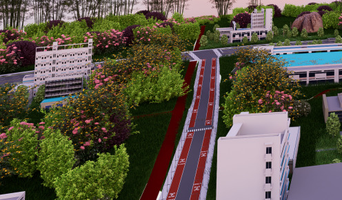

上图这是之前渲染的
下图是新建一个空白项目直接使用材质库的植物模型的样子
球球了救救孩子吧,要做毕设,这个素材库的植物材质很重要

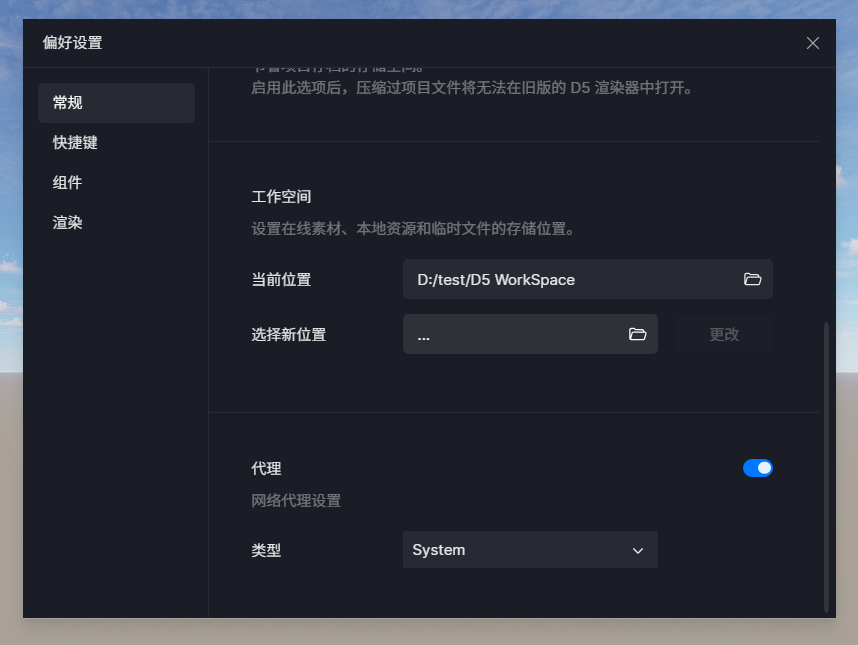

工程师非常哇塞,咻一下就解决了,看了解决办法我发现出现这个问题的原因就是你可能用了网络位置或者你的磁盘有问题,我这个属于是网络盘,只是采用了一些方法挂载在电脑上,看起来像个本地磁盘,我是卸载更新的,因为他那个软件内部更新那个进度条老是不动,所以重新安装可能就导致它重新选择工作空间路径,软件安装的时候在选择workspace的位置时可能是优先选择剩余内存空间最大的磁盘,它把我挂载盘当本地盘用了,,所以出现这种情况,只需更改一下偏好设置里边的工作空间位置到本地位置就可以,最后还是非常感谢帮我远程的工程师,处理问题很快
