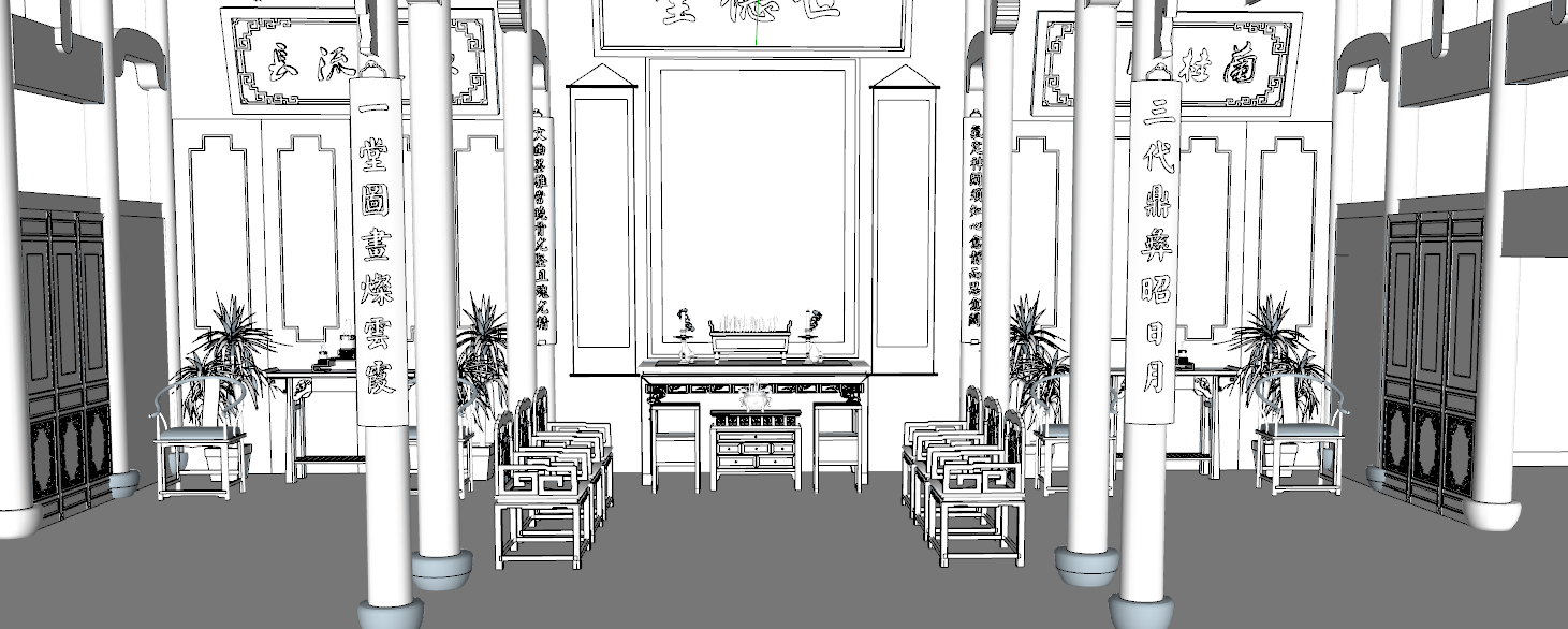

材质明明一样,一边正常,一边却黑的看不清
  • 问题现象:材质明明一样,一边正常,一边却黑的看不清
  • 复现问题的步骤:su里面的材质赋予的是同一个,也没有反面。换了另一个材质还是黑,d5里面提亮也不管用。
  • 最近做过什么可能相关的硬件或软件变更:应该没有

halo 请在SU中确认下 两部分模型是否都为正面
说过了,su没有反面
模型是否距离坐标轴中心太远了
没有吧很近啊,终于会上图了

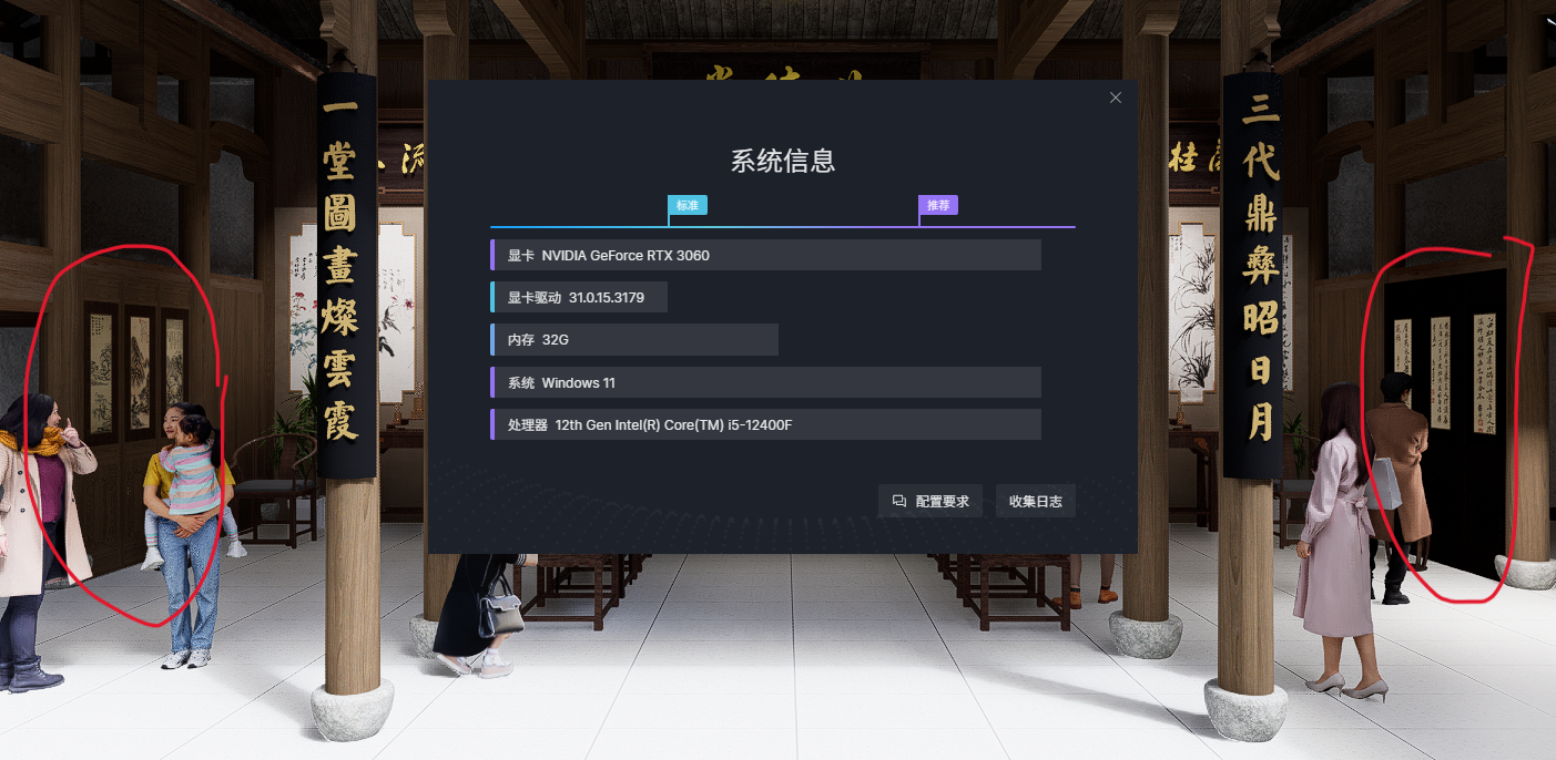

下午更新了一下D5,镜像了一下物体(之前看前后都是黑的),没有其他操作,恢复正常了
收到反馈,那您不将物体镜像 就不能正常显示吗,使用的插件是SU插件版本是?
方便发个异常su模型 我们试下吗?邮箱 support@d5techs.com
  • 日志:找到当前使用的D5的安装目录下的Support Tool,双击运行并点击“一键收集并打包”,并将此生成的zziplog文件发我们
    (麻烦邮件中附当前论坛链接,方便我们快速排查)
我后面又镜像回去了,材质显示正常没有问题。
