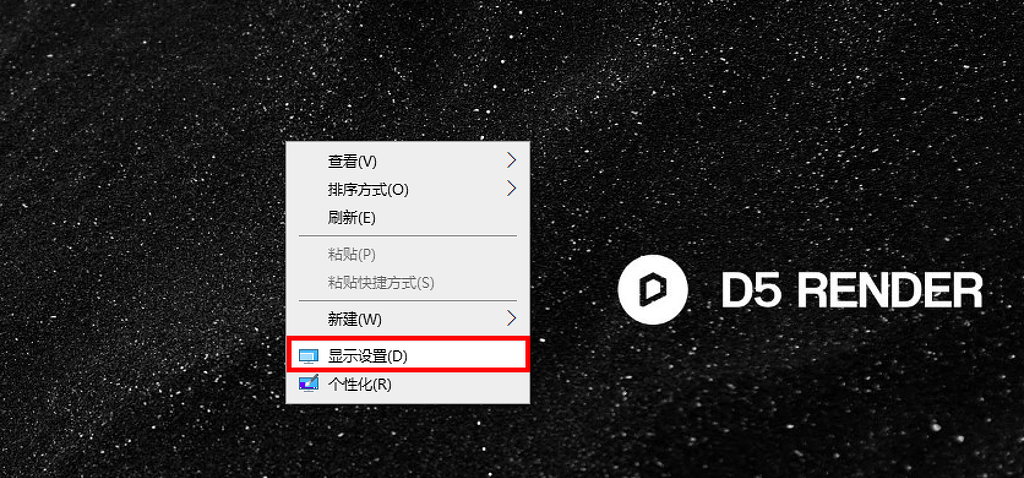

是否已经开启了硬件加速GPU计划?

原先没开 刚开了重启之后渲染试验了一下,一张4K的图还是要20分钟。
当前D5使用的是2.5版本的话,不建议开启硬件加速。如果是使用的2.4.5,可以开启硬件加速。
如果你是专业版用户,且使用的是2.5版本的话,也可以开启D5 SR ,可以提升渲染速度。
