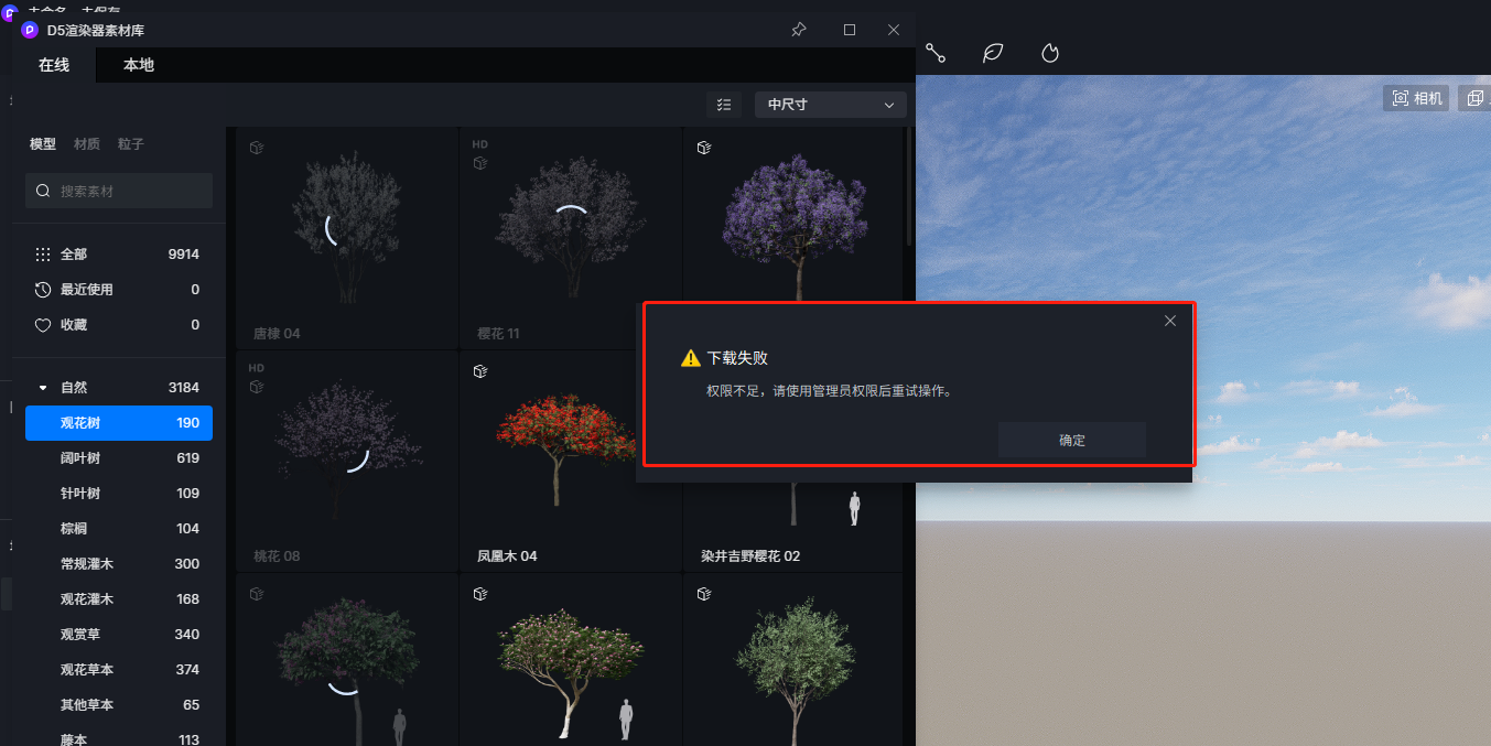

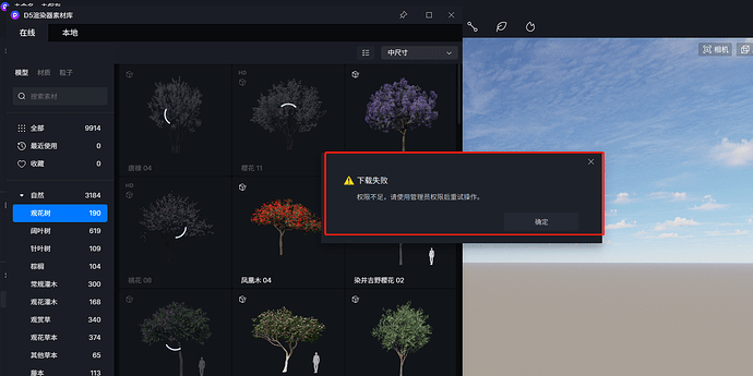

请问大家有没有遇到素材库,下载失败,权限不足,请使用管理员权限后重新下载的情况,已开会员?
你好,请在D5渲染器设置中,查看一下 workspace 的所在路径,如果当前登录的 Windows 用户没有在该路径下新建文档的权限,就会提示这个信息。

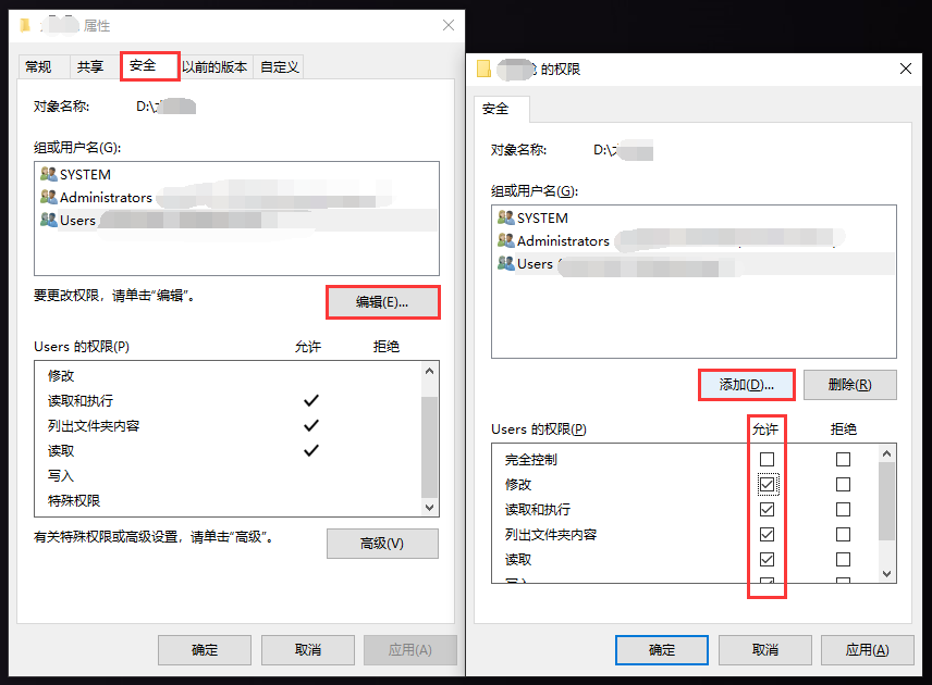

一般原因是当前登录的Windows用户名只有这个场景所在文件夹的读取权限(文件夹的权限没有加上管理员的权限),不能进行修改。
可以尝试将这个场景文件移动至非系统目录再打开,或者重新配置一下该文件夹的管理员权限(选中文件夹右键-属性-安全,在编辑窗口中添加权限)。
