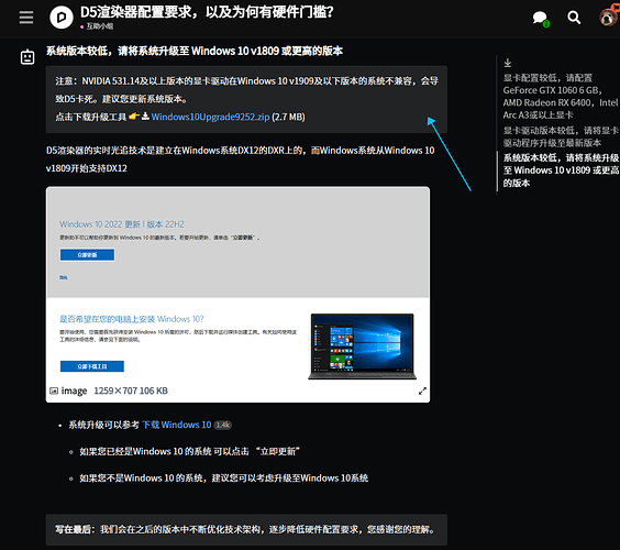

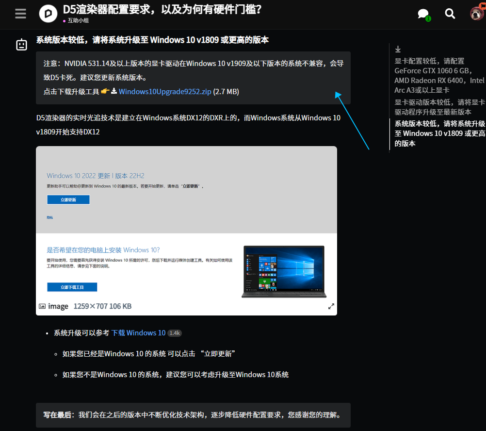

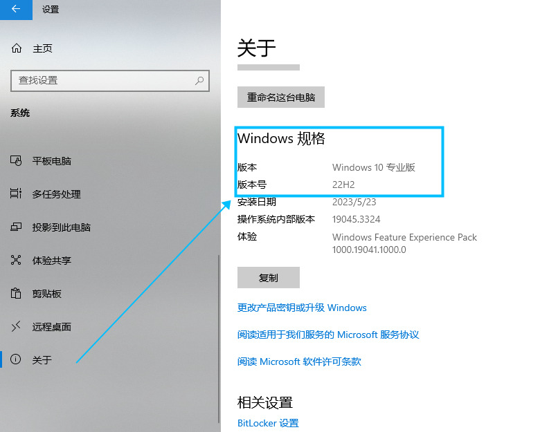

halo 考虑到您当前使用的驱动版本较新,方便看下当前异常设备上使用的 系统小版本 吗?
当前已知的是“531以上较新驱动版本+1909及以下系统版本”运行D5会出现卡住的情况;建议更新系统小版本或暂时回退驱动版本到528.02studio版本(有时间时再更新系统小版本)
NVIDIA Studio 驱动程序 | 528.02 | Windows 10 64-bit, Windows 11 | NVIDIA
