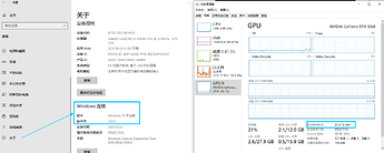

近期遇到较多的是这类: 531及以上的显卡驱动和1909及以下的系统版本不兼容 - 互助小组 - D5渲染器 (d5render.com)
我也是,第一次用D5,官网下载安装的社区版最新版,然后教程案例都打不开,新建文件加载模型也是直接卡在那边。又下载了2.4版本的,也一样卡着不动。
我显卡3080ti,显卡驱动31.0.15.3623,内存32G,系统windows10,处理器i7
