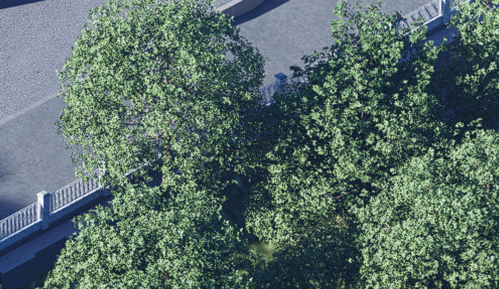

D5渲染后的图怎么像是添加了一层杂色呢??6K的图
D5渲染后的图怎么像是添加了一层杂色呢??6K的图,之前都不是这样的
可以看看图片吗
这样正常吗
其他分辨率的照片 和6k看起来不一样吗?
尝试关闭D5 SR以及DLSS超分试试看
这个问题依然没有找到解决办法,到底是什么原因,大家的不是这样吗?
这个问题是不是没有开通会员才这样的????????????
您好,Pro 与非 Pro 账号的渲染精度是一致的。请问您当前截图是使用的什么版本进行渲染的?
建议您将完整的渲染图片D5 文件一起发送至邮箱 support@d5techs.com,并附上问题链接,我们会使用最新版本进行测试,确认具体原因。感谢您的理解与支持!
这个图片是以前版本渲的,我刚升级最新2.10渲染也是这种杂色样的
完整图片和模型可以发我们邮箱看下具体情况哦~
文件已发
您好,出图后放大观察植物,植物上看起来有像马赛克的杂色,2.3之后的版本我们对植物的优化导致的,目前是已知的情况。我们之后会考虑进一步优化。
