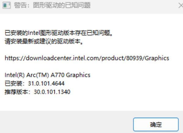

改提示如下
警告:图形驱动的已知问题
已安装的inter图形驱动版本存在已知问题。
请安装最新或建议的驱动版本。
巴拉巴拉一串网址,还打不开。
已安装31.0.101.4644
推荐版本30.0.101.1340
这不是让我倒回去么~

1)一般有报错的话,麻烦附上报错截图 会更快判断一些。
2)是提示↓类似驱动异常报错吗?
您可尝试使用链接中的驱动版本 安装看看,是否还会提示此报错
(先使用exe格式安装,若异常 请换用zip格式进行安装)
https://www.intel.com/content/www/us/en/download/19344/721124/intel-graphics-windows-dch-drivers.html

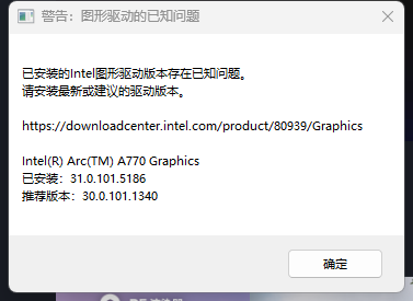

同问,所以最后怎么解决,我这个30.0.101.1340版本,还安装出错,退不回去
你好,请问这是什么情况啊
请详细描述一下问题和报错截图
打开软件就这样 这不是让我把驱动退回去吗 卸载现在的安装他推荐那个根本安装不上他要的那个驱动太老了

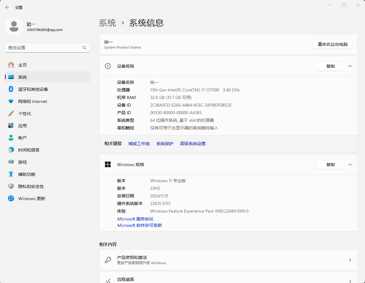

您的系统是什么版本的?
系统版本是这个
