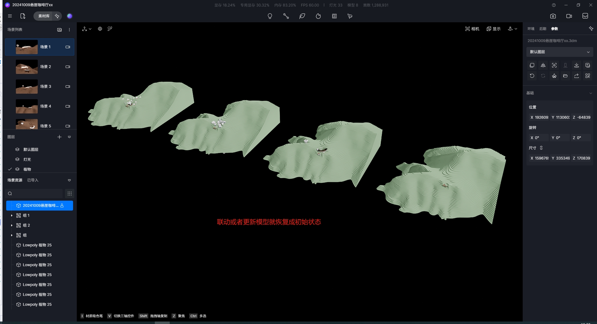

就是模型点击更新之后调过的材质就会全部恢复成初始的模型材质(这是在联动情况下),单独打开D5文件并且不更新模型就没事,历史文件也一样,只要不更新模型就没事。期间文件路径以及文件夹等并无任何改动
之前模型的导入方式具体是什么呢,看您截图显示应该是非实时插件联动,然后您是否有在建模软件里重新给模型材质呢(或者重命名材质)
在建模软件里直接点的连接到D5渲染器(有点忘了,可能有改过某个材质名称)

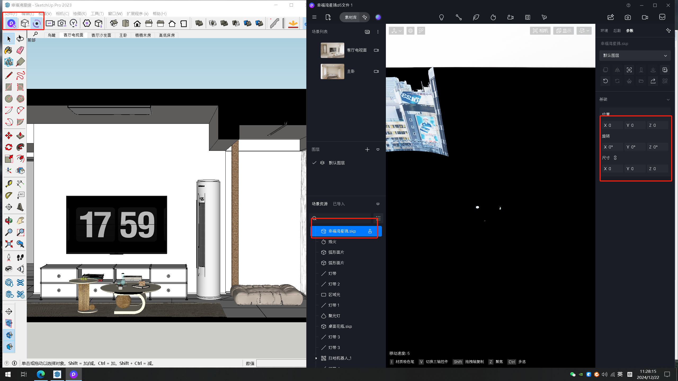

您好,可以先在历史版本中找回存档。当前状态是su插件已经发送完成了是吗?不使用插件联动,直接打开D5文件可以显示模型吗?还是只有插件联动后模型才会丢失?
目前版本正是回档的备份,单独打开d5显示模型,插件联动后模型丢失。我的解决办法是,另存su同步d5,替换原模型,有些许麻烦,看是否有其他办法解决,谢谢
