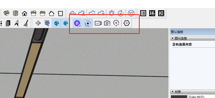

图2是正常联动的图标样式,基本不会出现问题。图1非正常联动的图标样式,会出现一堆问题,如模型乱飞、模型直接消失、材质调整完恢复成原模型材质等。并且非正常联动频次非常高,可以说十次有九次都是非正常联动,正常联动就像中彩票一样难见。
请问,“图1非正常联动的图标样式”,是什么操作后出现的呢?现象是插件里的每个按钮都无法点击吗?
没有任何操作,启动就这样,除了启动按钮其他都是灰的点不了,但是又确实是联动上了的
麻烦提供插件版本、录屏或者具体每一步的操作步骤,如果只描述问题造成的后果,很难定位到问题本身。感谢理解。
目前已知的是,在数据传输(同步)的过程中断开实时同步,会导致模型数据丢失,重新连接同步后,模型会当作首次同步至D5中。我们会在近期优化此问题。
解决了。所有我这里出现的bug均是插件异常联动造成的;造成异常联动的原因是插件被拓展程序管理器禁用,如若手动启用插件即刻开启联动就会造成联动异常;需要手动启用插件后保存su文件重新打开,让插件保持默认启动状态再开启联动才会正常联动不会出现bug。
感谢告知,该问题的原因我们已经查明:双击.skp打开文件的情况下,可能会导致插件加载异常(不完全)。
