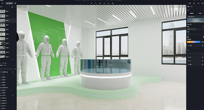

怎么办 打开一次就得重新调一次 su实时的全乱码了
指的是材质吗?方便截图出来参考一下吗?
都是,就是我做的好好的文件保存好了,su过会打开d5连接,就直接又新生成了一个d5,意思就是连接不上去,又重新打开了一个从头调

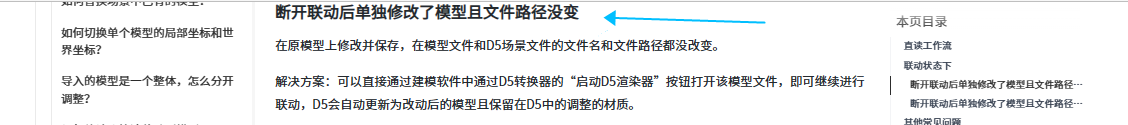

一般来说“一个su文件 一个d5文件 从头到尾不会改名字”不更换su和D5的命名及存储路径时,先打开su项目及D5首页—从su中点击插件联动—D5会直接打开之前保存的D5项目
如何将修改/移动过的模型同步/更新至D5? | D5渲染器 | 帮助中心 (d5render.com)
