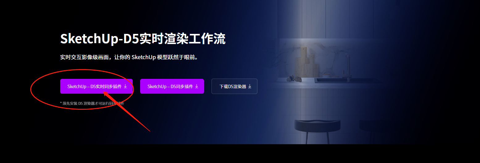

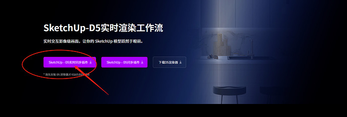

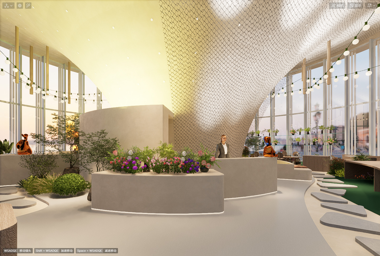

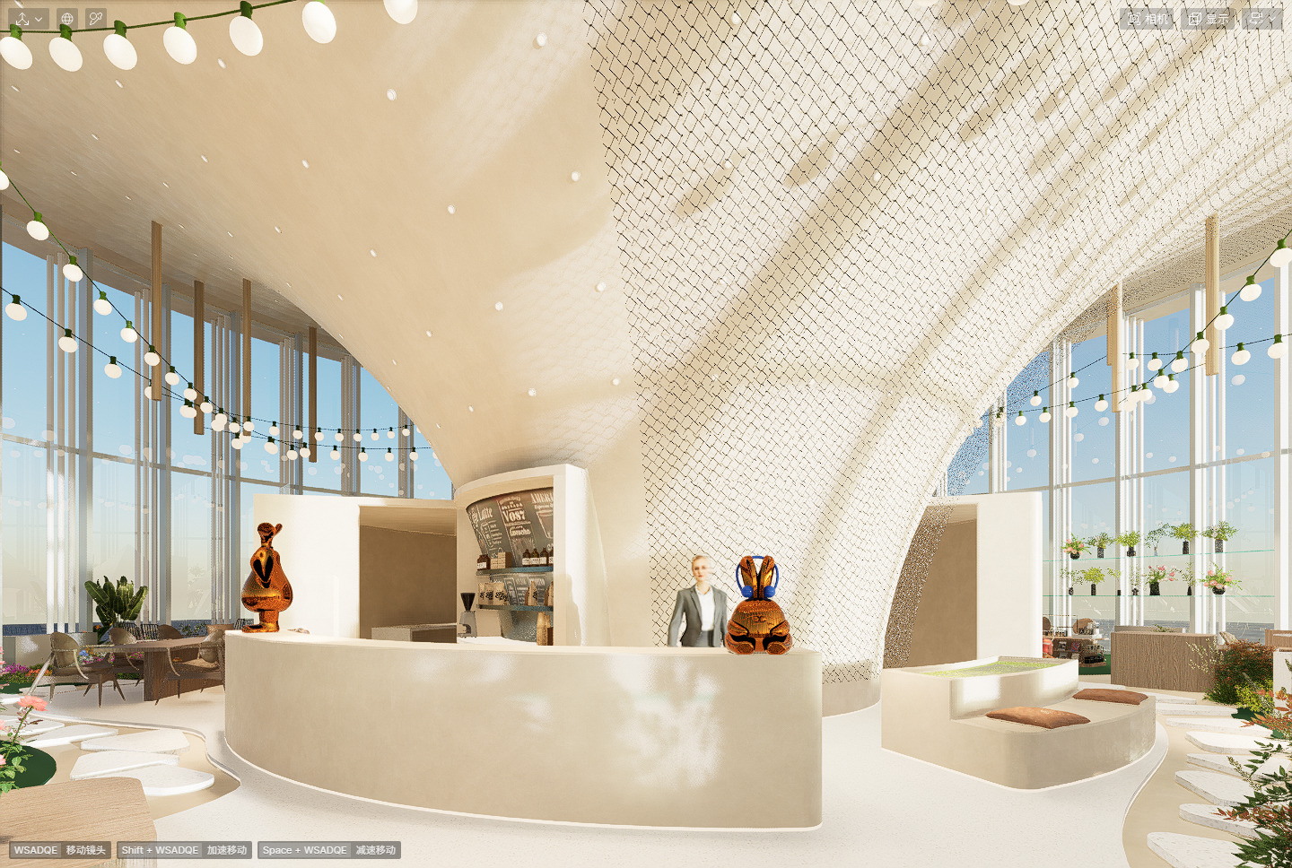

升级2.5后2.4做的项目为什么打开,就不对了呢?很多东西都没有了。而且要后重新关联?是什么有办法解决吗?
2.5:
2.4:

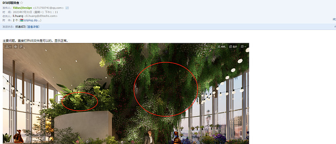

如果这样的话我就行得新做一次了。这是从su打开时出现的问题。如果直接打开d5a没有问题,也就是说不能再与su关联了,修改起来很不方便了。是这样吗?还是我操作的不对?
没有的都是笔刷或填充的植物。有没有办法解决?

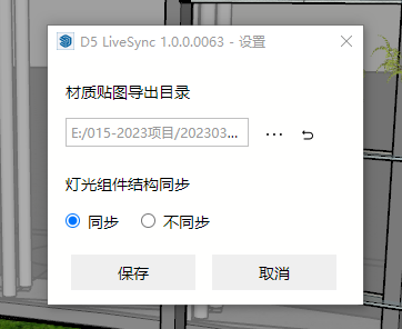

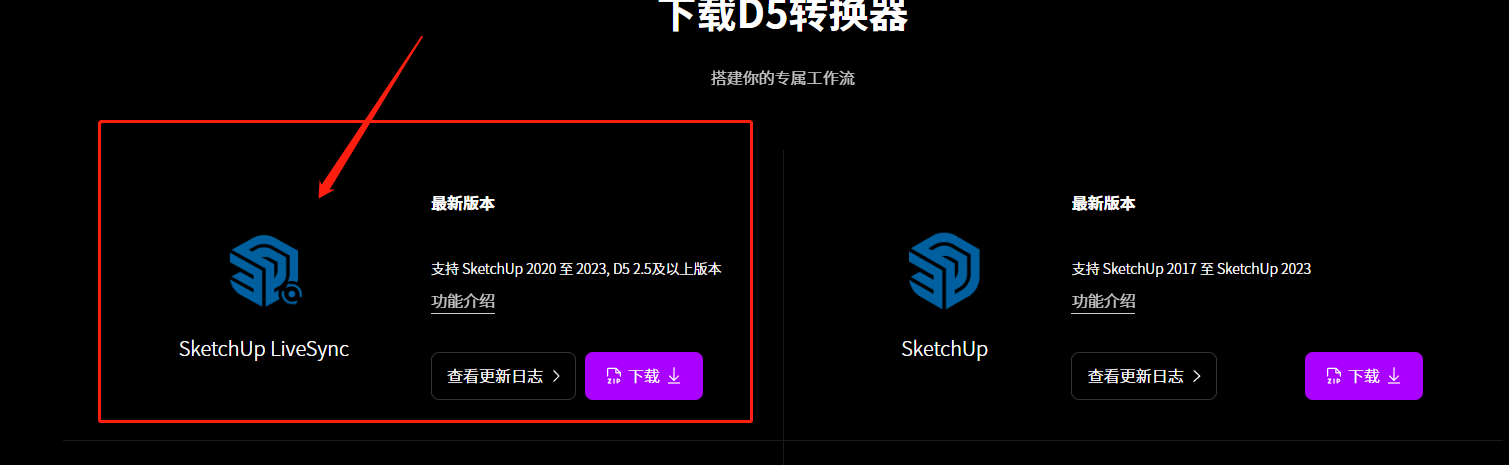

更新用的su实时插件?D5和插件版本都是多少哇

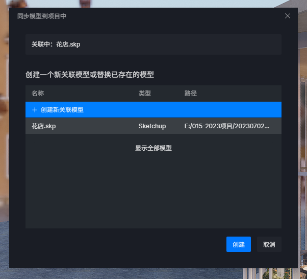

需要选文件,没升到2.5之前不用选,直接关联的。
替换就成这样的了。
su实时工作流。
植物提示 更新了吗? 应该是 植物没更新

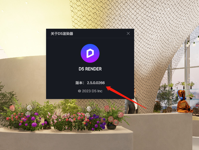

若您当前更新到0266版本后进行相关操作,依旧可复现此问题的话,麻烦将原D5场景和新su模型 发送到邮箱 yue.fei@d5techs.com(麻烦附下当前问题论坛链接 方便我们快速排查

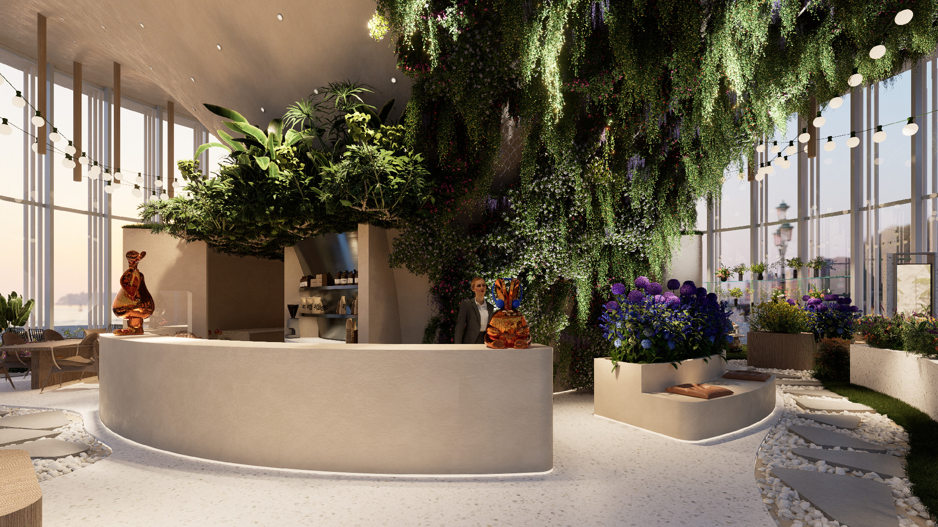

你的场景也出现了诡异的荧光吗
我这出现的问题更离谱,笔刷的植物批量渲染不出来,单独一个个渲染是能出现的,而且笔刷的必须F1精细模式批量渲染又可以出来,F2就直接不出来

我也是同样问题,新实时同步插件有问题,老的同步插件倒是没问题。
