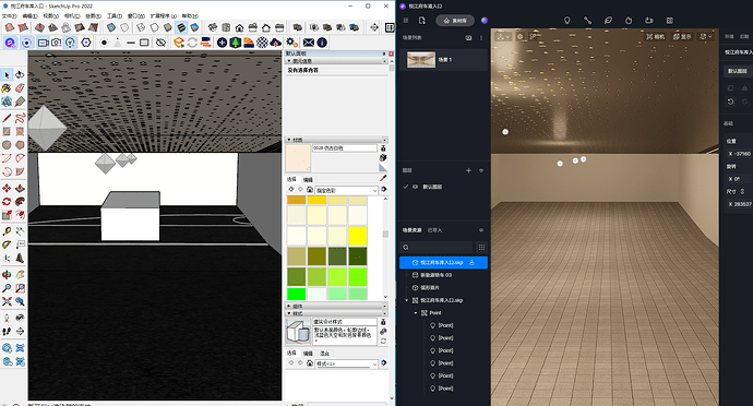

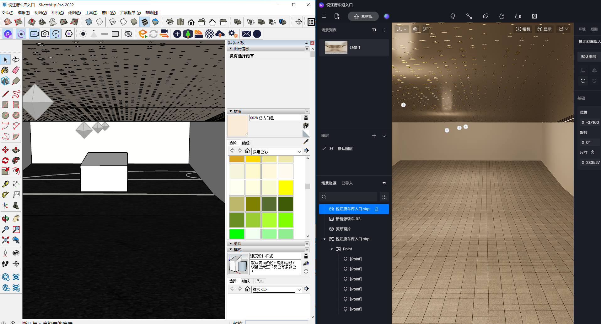

SU实时联动插件使用目前遇到的问题
1.模型更改更新出错、需手动开关实时联动才能更新成功
2.开着实时联动出现D5奔溃一次、电脑死机一次
有没有好的解决办法,不然使用体验太差了
电脑配置I7-13700f+4070ti
D5渲染器版本2.5

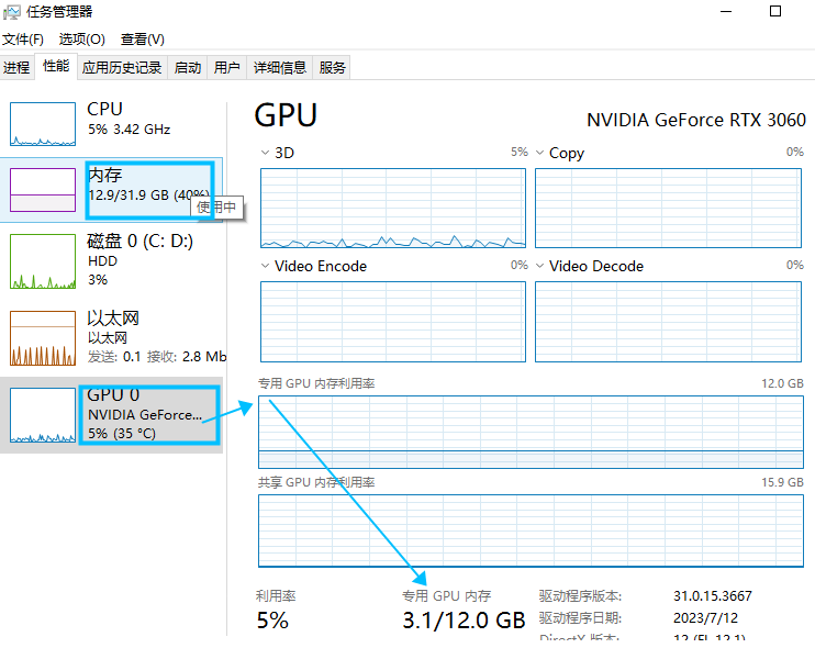

2)D5崩溃/电脑卡住前后有做什么特殊操作吗?发生此情况前后 内存显存占用较高吗?
