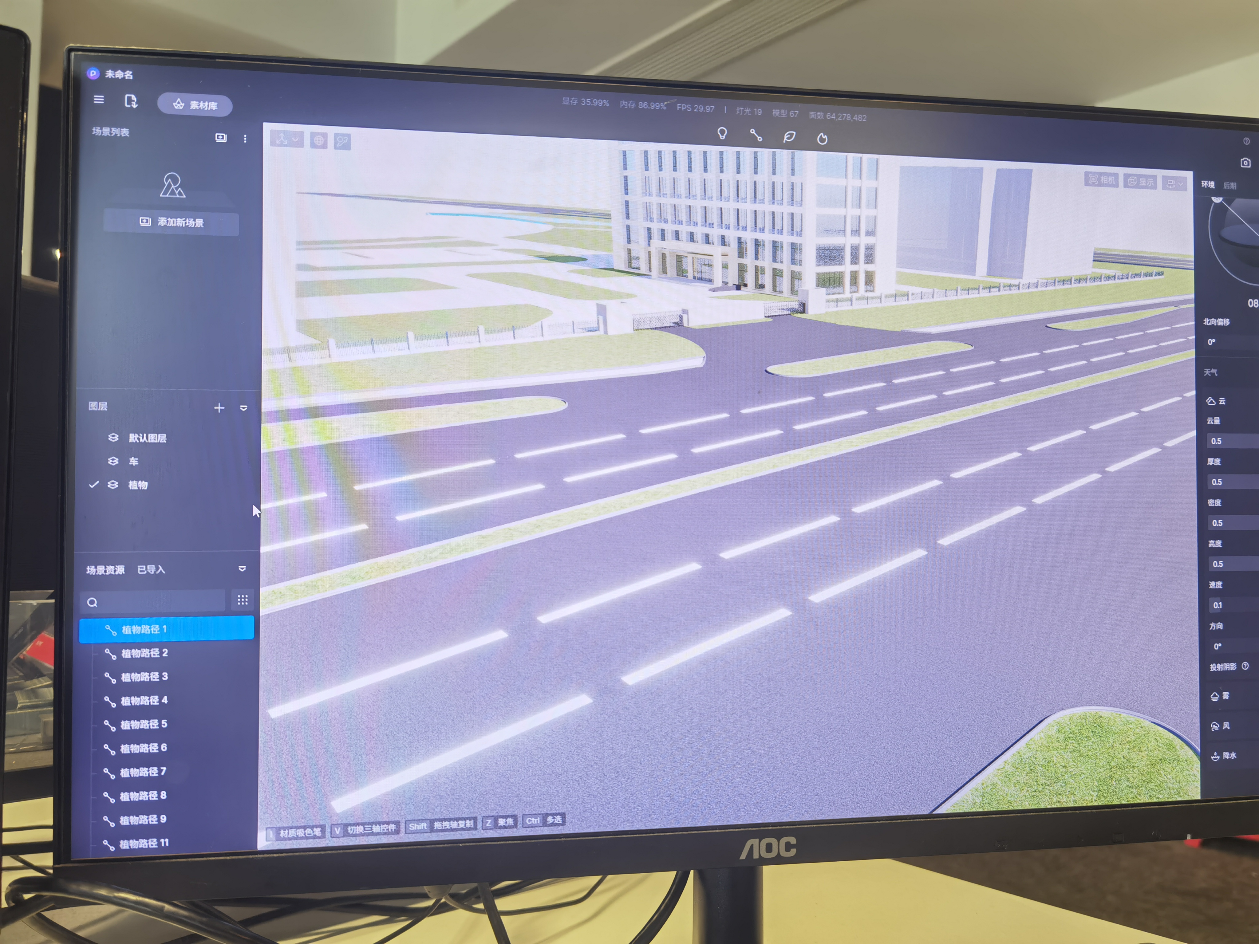

- 问题现象:昨天搞得路径植物和车 看不到
左下角的场景资源倒是都在
渲染时也不出现那些植物和车
2.4版本
有没有提示更新?
没有
昨天遇到同样的问题,你把模型 中 最少面模型显示和笔刷 刷出来的植物 一起显示,第一 如果都显示的出来,在试试 渲染 出来看看 。同时还要更新一下 D5 版本
我觉得是,模型量大和 植物量多的 显示和渲染,在后台 加载不上的。在最新 2.5 版本 ,批量渲染工具 ,在模型量大 植物量多的情况下。 容易出现 渲染 植物出不来的情况
请问具体怎么操作
2.5 最新不是2.4吗
我是升级成了 2.5 ,然后做项目遇到了这样的问题,之前 用2.4 没遇到过。 版本更新后 ,提示 植物素材 也要更新,估计也跟这个有关系。
在D5 中,建筑和道路 分成两个文件 导入, 你把建筑先用层隐藏起来, 把道路和植物 显示出来,看植物是否 在D5 中显示的出来,如果显示正常,在渲染测试 一下 看植物能否渲染出来。 主要思路 减少 D5 加载资源。
1)当前线上版本确实是2.4,2.5还未正式上线 近期会正式上线。
2)您的文件 加载的是本地路径还是网络路径?建议使用本地路径
最后一次正常加载素材后 文件是正常保存的吗?(首先需确认您文件是完整的
此外,若您当前文件有手动保存过 看下备份文件中是否可正常加载素材
自动保存功能在哪里?备份文件如何使用? | D5渲染器 | 帮助中心 (d5render.com)
